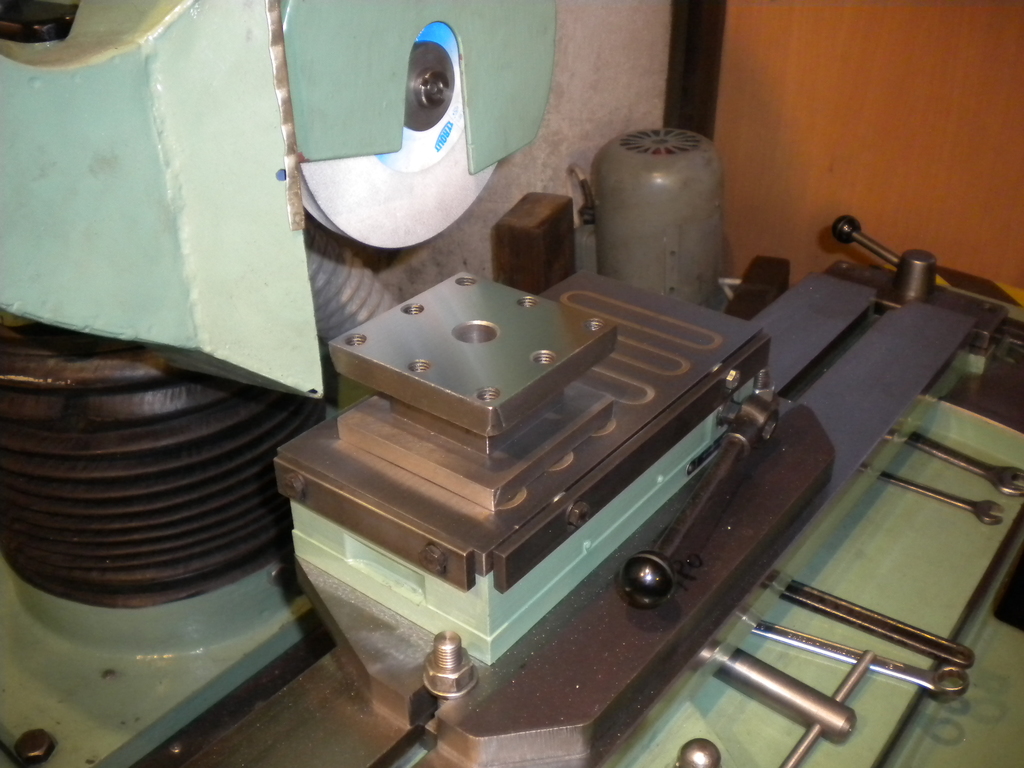

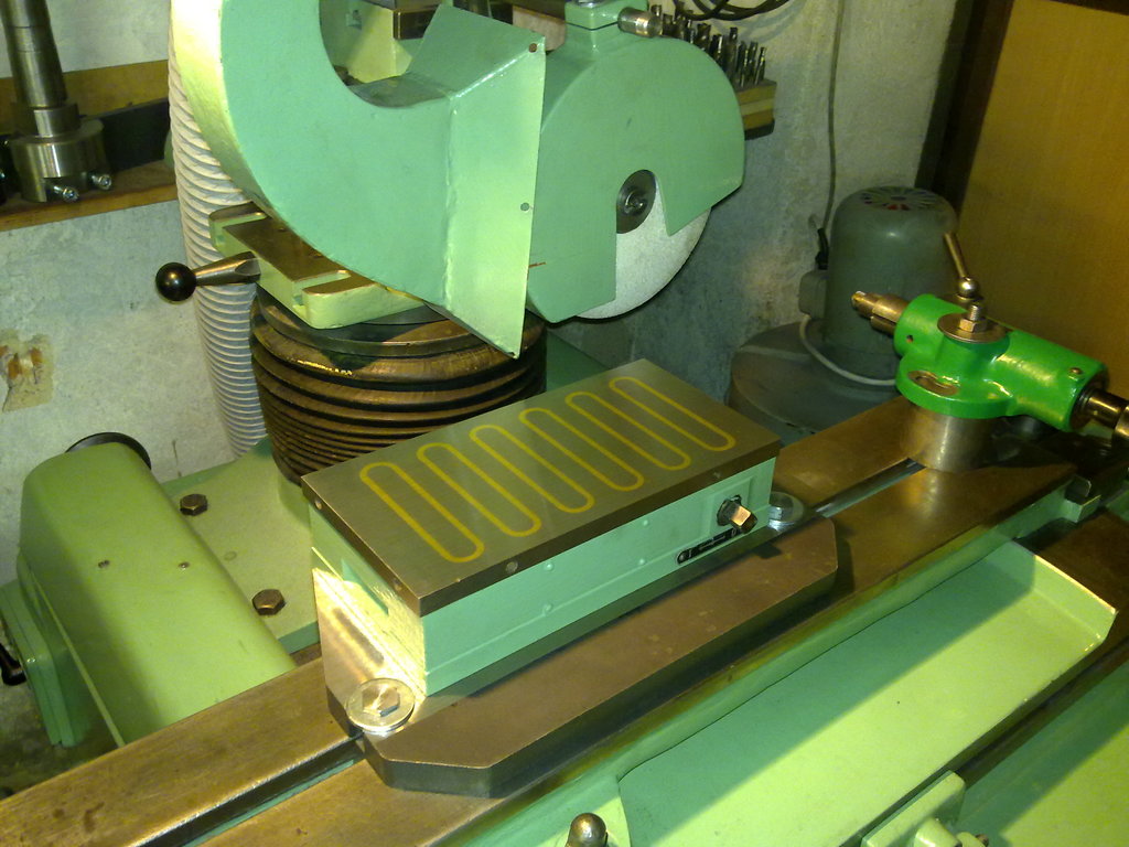

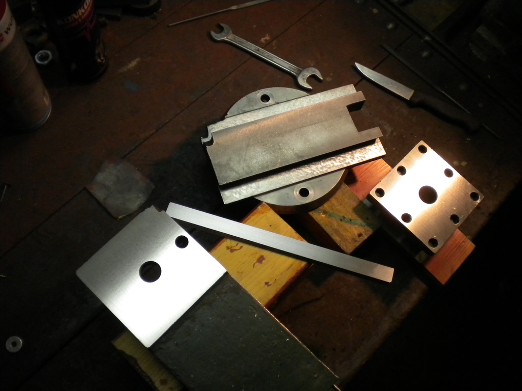

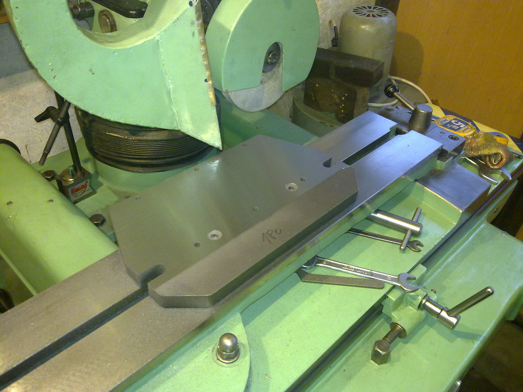

Na BNce se brousí takhle. A že to neni jako z brusky na plocho? No to je fakt divný. :lol:

Zbýňa: To s tou deskou pod magnet je dobrej nápad, díky. To si udělám ........... jo abych jen nechválil, tak v pravým rohu ti to o jeden mikron ujelo :lol:

17. 9. 2017, 7:34
QNX píše:Zbýňa: To s tou deskou pod magnet je dobrej nápad, díky. To si udělám ........... jo abych jen nechválil, tak v pravým rohu ti to o jeden mikron ujelo :lol:
Já se do toho rohu snažim nic moc neupínat :)
