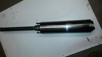

Tak jsem zase kousek
pokročil v demontáži .
Vyndal jsem vřeteno a na vršku na mě kouká ložisko 6208 2z c3
Vzal jsem za hřídel a celkem se to mele.
Podle výrobce tam patří ložisko obyčejné bez vůle.
Když jsem frézku kupoval , tak majitel tvrdil, že jsou ložiska vřetene měná.
Tak teď mudruju co s tím.
Mám to rozebrat a dát tam to co patří, nebo v rámci roztažnosti na vetší teplotu se ložisko vymezí.
Spodní ložiska jsou Ok.
Tam patří s kosouhlím stykem.
Když to budu muset rozebrat, tak ty spodni ložiska asi zničím.
Nemáte nějakou radu?

Mardako
Příspěvky: 152
Registrován: 14. 5. 2017, 2:04
26. 10. 2017, 11:45
Což o to. S demontáží si asi nějak poradím.
Diky za typ na stahovák.
Ale co nechápu proč tam je ložisko s vůlí c3.
Když dole je přesné 2x p4 bez vůle a nahoře c3 s vůlí.
Rukou je cítit jak se to mele.
Příspěvky: 10266
26. 10. 2017, 11:53
Nahoře je řemenice a když sežrala ložisko tak ho někdo vyměnil ,je dost lidí co neví co je C3 ,ale věří že SKF je to nejlepší pro jeho mašinu :lol:
Mardako
Příspěvky: 152

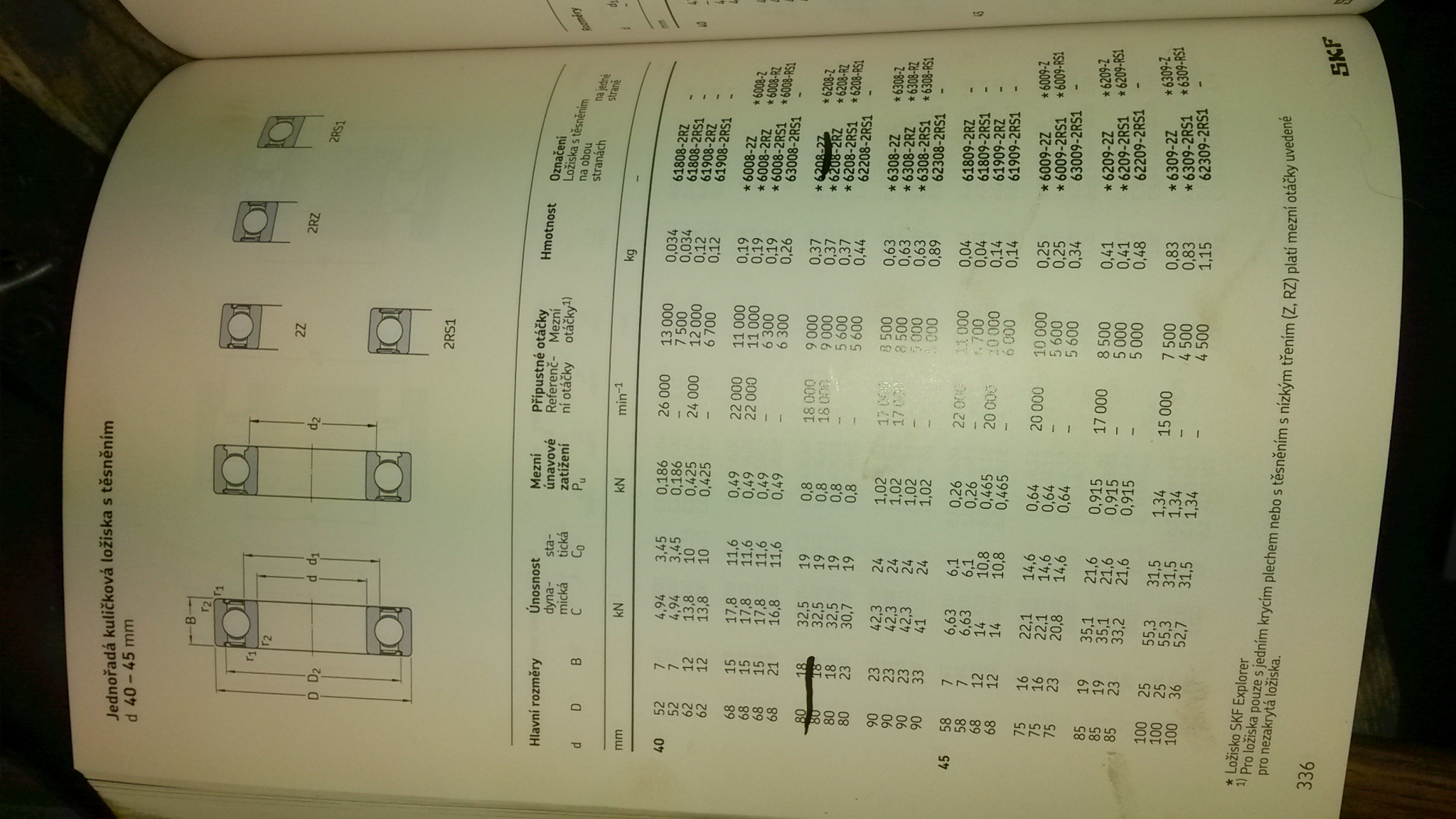

26. 10. 2017, 4:31
Moje vřeteno.
Nevíte náhodou někdo které otáčky ložiska jsou maximální přípustné.?
Jestli referenční, nebo mezní?
Katalog Skf.
Chtěl bych tam dát 6208 2z.
Příspěvky: 8929
26. 10. 2017, 4:41
vždyť to v tom katalogu máš napsané :D
ty max otáčky jsou pro nekrytá ložiska, ty mezní jsou po krytá
Příspěvky: 10266
26. 10. 2017, 4:43
Maximální otáčky jsou daný hromadou faktorů ,přesnost ložiska,přesnost domků a hřídele ,velmi záleží na chlazení ,způsob a kvalita mazání ,způsob zatížení atd .
JÁ BYCH SE VYHNUL SKF a kouk bych po FAG( Německo),VIB (Švícarsko).
Navíc to chce aktuální katalog kde jsou otáčky aktualizovaný dle přesností ložiska .
Mardako
Příspěvky: 152
26. 10. 2017, 4:49
RaS píše:vždyť to v tom katalogu máš napsané :D
aha, tak dik :D
koukam do toho už dva dny ale takhle jasně jsem to nepochopil.
Měli jsme v práci specialistu od Arkovu na výměnu velkého ložiska a ani on to nevěděl.
Holt asi je specialista a Specialista.
Příspěvky: 8929
26. 10. 2017, 5:00
jenže ani ty max otáčky v podstatě nemůžeš použít.. to jsou v podstatě max mechanicky přípustné.. jenže při těhle otáčkách se to bude zahřívat ..
taky záleží jak to ložisko bude namontované, jestli samo nebo s nějakým, na zatížení atd..
ono inteligentní katalog třeba od FAG to má takhle:
kinematicky přípustné otáčky a tepelně přípustné otáčky .. u ložiska 6208 nekrytého je to 20000 a 11000ot u provedení 2ZR je to už jen 8500ot 11000ot a u 2RSR je to už jen 5600ot 11000ot..
takže je vidět, že ty max otáčky jsou daný hlavně tím krytem, kterej to prostě neustojí a když tam ten kryt není tak s tím stejně nemůžeš točit nad tepelně přípustné otáčky protože bys to musel chladit případně řešit jinak..
Mardako
Příspěvky: 152
26. 10. 2017, 7:03
A když tam nebude kryt tak tam nebude mazivo.
To znamená dodělat olejové mazáni ložiska.
A chladit celou hlavu, protože samotné vřeteno určitě nepůjde.
Ještě jsem našel tohle
Tady jsou ty otáčky ložiska s krytkou větší než bez ní.
Můj cíl je dosáhnout 10 000 otáček.

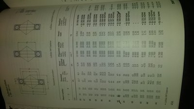

Příspěvky: 10266
26. 10. 2017, 7:17
Nebo koupit vřetenová ložiska a namazat vazelínou na vřetenová ložiska ,10 000 s tímhle průměrem by neměl bejt problem .
Oprava co ty spodní kosouhlé co je tam ?? už z toho horního pěkně blbneš ,na 4 body zapomeň

Mardako
Příspěvky: 152
26. 10. 2017, 8:10
No právě že co je dole nevím a nechce se mi to celé rozhazovat.
To bych ty ložiska určitě zničil.
Spodek jede krásně potichu.
Jenom to horní je slyšet.
Co kdyby tam byla fakt vyměněná :D
Chci vyměnit jenom to horní pak to zkusím a uvidíme.
