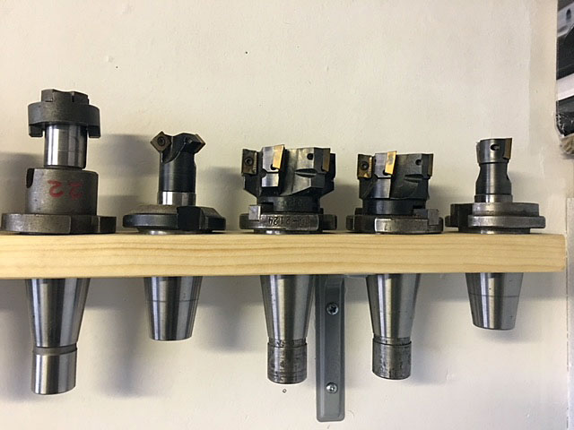

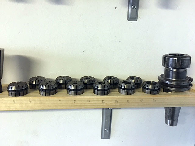

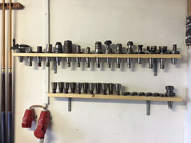

Doufám, že se s těma všema informacema správně poperu a vyberu něco optimálního. Klika je, že teď v začátcích budu převážně dělat plasty a dural a tak chladit nebudu. Jak jsem psal, je to můj první větší stroj a tak se budu nejdříve učit, učit a učit. Koupil jsem 10 lirů oleje do převodovek a jeho výměna by měla být posledním úkonem před "zaparkováním stroje na finální polohu". Záměrně naposled jsem si nechal uložení nástrojů, protože jsem chtěl od Luboše koupit krásnej kovovej držák. Bohužel místnost není nafukovací a tak mi pár centimetrů chybělo. Musela tedy nastoupit lidová tvořivost. U kleštin to chce popsat průměry, ale i na to je zatím čas. Doufám, že příští příspěvek už bude i s první špónou. :-)

a než frézka přefrézuje plochu dáš si pár šťouchů na kulečníku ...vidím tam ty tága

a až tu polici budeš dělat příště tak to neuděláš takhle blbě :D takhle nad sebou to neumožňuje dát dlouhé nástroje dolů a vůbec jsou ty regálky zbytečně od sebe.. pokud to dáš pod úhlem cca 30st můžeš je nasekat blíž k sobě a můžeš mít klidně 3 4 řady nad sebou na podobném místě a můžeš tam dát klidně půlmetrovej vrták kamkoliv..
já to mám totiž stejně.. mám to asi na 40 nástrojů a říkal jsem si to je tak strašně moc.. ale za chvilku se to naplní a další držák už díky tomu nemám kam dát.. tak to taky budu muset naklápět a udělat 2patrák.. 80nástrojů už snad bude OK..

kenybz píše:a než frézka přefrézuje plochu dáš si pár šťouchů na kulečníku ...vidím tam ty tága
Dokonce je tam u kulečník. :-)
