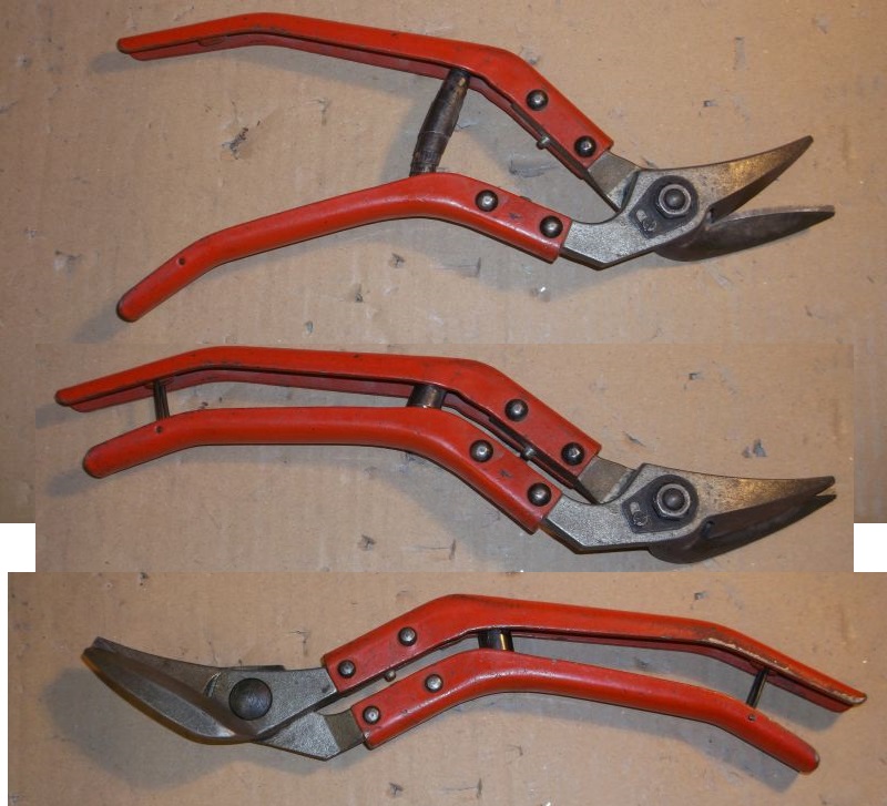

Z fotky to je zle vidieť, ale možno máte pravdu. Beriem späť.

Nedalo mi to a bol som odfotiť tie moje 2324-ky.
Tie 2323-ky majú iný tvar čeľustí a hlavne je skrutka čo ich spája je zo zlej strany. Matica by zavadzala plechu, ktorý by išiel ponad čeľusť.
zatiaľ platí, že rostex opačné nerobí. :)

bflmpsvz píše: Takže, abychom to nějak uzavřeli. Shodli jsme se na tom, že potřeba jsou v dílně oboje nůžky, a že na obstřihování kolečka jsou pro praváka lepší nůžky B) (Nikdy jsem o tom nepochyboval).
Můj poslední dotaz byl, jak se mohlo stát, že jsem takové nůžky nikdy nedostal do ruky. Máte na to nějakou (pokud možno seriózní) teorii?
Doporučuji si někde vyzkoušet stříhání kolečka (plechového a aspoň 3x většího) dle varianty B nějakými nevyosenými nůžkami.
V katalogu z ČSSR je několik druhů nůžek na plech, ale jen jedny "řemeslnické" jsou nabízeny i levé.

střihání kolečka jsem si po dlouhé době zkusil v pátek ...potřeboval jsem plech podložku pod kulatou cedulku 80km na vozík
nedělám s nůžkama denně ale šlo to pěkně nůžky kvalitní ze šrotu samozřejmě naostřené ...
neni natom nic ale taková důležitá věc pro začátečníky...
v žádném případě se vám nepodaří vystřihnout z tabule plechu plech pěkně dokulata první je třeba vystřihnout čtverec obyčejnýma rovným nůžkama, pak je potřeba vzít tyto nůžky
http://forum.strojirenstvi.cz/download/ ... p?id=84119" onclick="window.open(this.href);return false;
a nejdřív postupně poodstřihávat plech asi po 5-10mm páscích až se dostaneme k narýsované kružnici cca 5mm pak se odstřihne poslední zbytek
důvod je prostý čím širší je odstřihovaný plech tím má menší snahu se sám stáčet do spirály a dochází pak i k deformaci kruhu

r4cv píše: zatiaľ platí, že rostex opačné nerobí. :)
No ale na fotce je zrovna ta varianta, kterou jsem nikdy neměl v ruce. Pokud tedy rostex opačné nedělá, tak to určitě nevysvětluje, proč jsem se vždycky setkával právě s opačnými :)
soustružník píše: Doporučuji si někde vyzkoušet stříhání kolečka (plechového a aspoň 3x většího) dle varianty B nějakými nevyosenými nůžkami.
Jednou to zkusím. A co od toho můžu čekat?
soustružník píše: V katalogu z ČSSR je několik druhů nůžek na plech, ale jen jedny "řemeslnické" jsou nabízeny i levé.
Jestli jsou "levé" ty, které jsem nafotil jako "B", tak by to mohlo vysvětlovat, proč jsem se vždycky potkával s "A".
kenybz píše: pak je potřeba vzít tyto nůžky
A proč ne ty druhé? Už se tu psalo, že "drtivá většina použije B" , tedy drtivá většina praváků.

Máte pravdu. Přímé nůžky na plech jsou opačné, než nůžky na papír. Je to kvůli dopadu světla na risku. Odpadní plech je v pravo, ten který chceme, je vlevo. Světlo na risku dopadá zleva. Rozhodně tímto nezpochybňuji existenci levých a pravých nůžek. Ty mají ale jiný význam.

maak píše: ↑2. 6. 2021, 3:49 Máte pravdu. Přímé nůžky na plech jsou opačné, než nůžky na papír. Je to kvůli dopadu světla na risku. Odpadní plech je v pravo, ten který chceme, je vlevo. Světlo na risku dopadá zleva. Rozhodně tímto nezpochybňuji existenci levých a pravých nůžek. Ty mají ale jiný význam.
To by chtělo nějak rozvést. Když stříhám papír, tak je přece situace nemlich ta samá. A protože nůžky na plech mají masivnější čelisti, tak ta horní čelist mi spolehlivě rysku zakrývá, takže je skoro jedno, jestli a jak na ní dopadá světlo.

Musíte ten plech stříhat a nepsat vysněné bláboly ,pak poznáte proč jsou levé a pravé!!
Tím stříhat nemyslím 5 centimetrový proužek ale z tabule plechu vystříhat nějakej tvar pak zjistíte kam se dostanete levejma a kam se dostanete pravejma .
Abych to upřesnil zkuste se prokousat do klimatizačního potrubí a tam něco tvořte když si to nemůžete obrátit nebo otočit ,to pak je zábava :wink:
