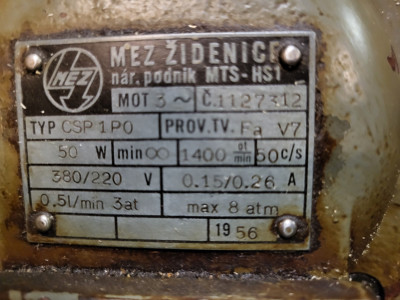

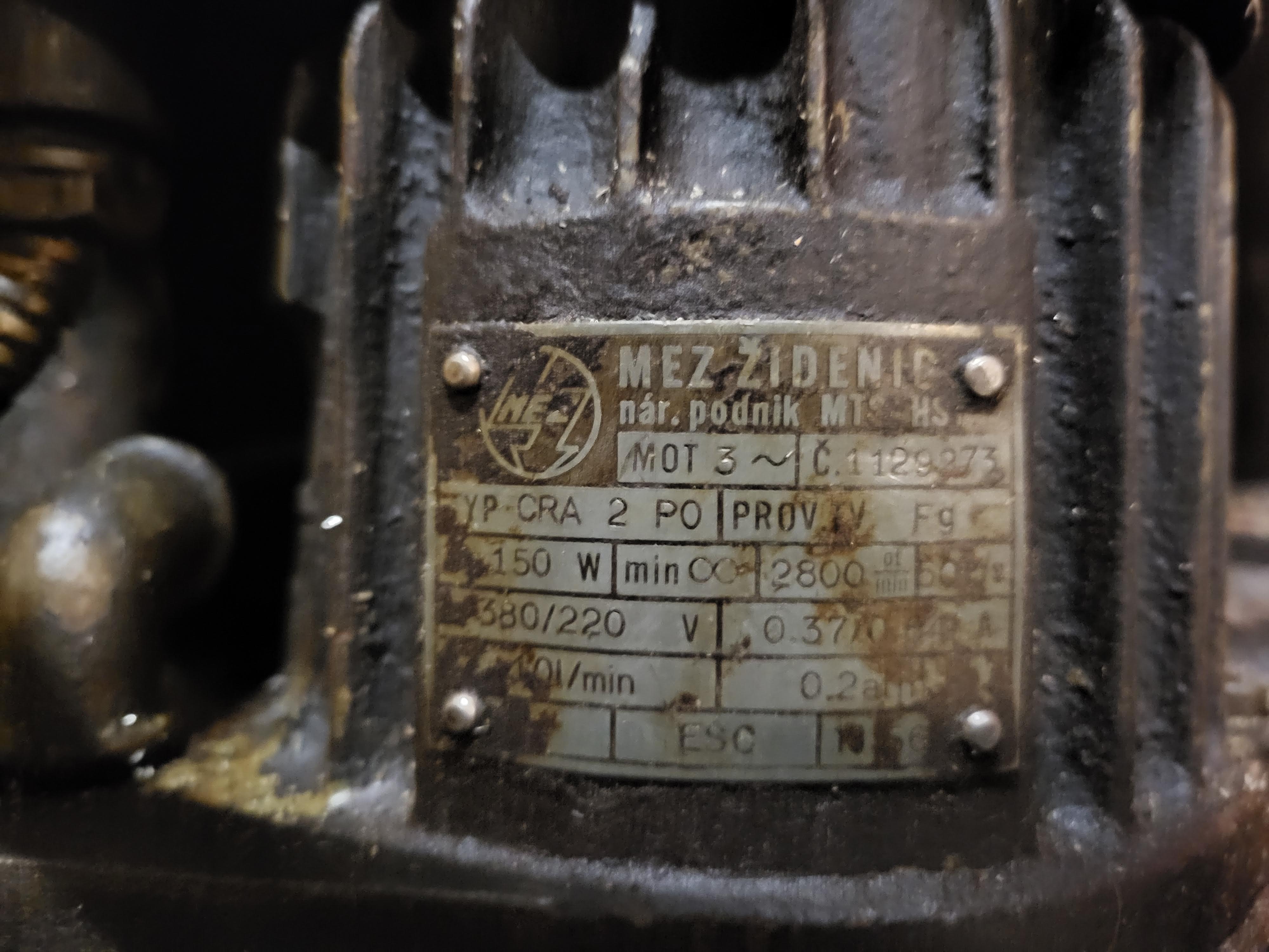

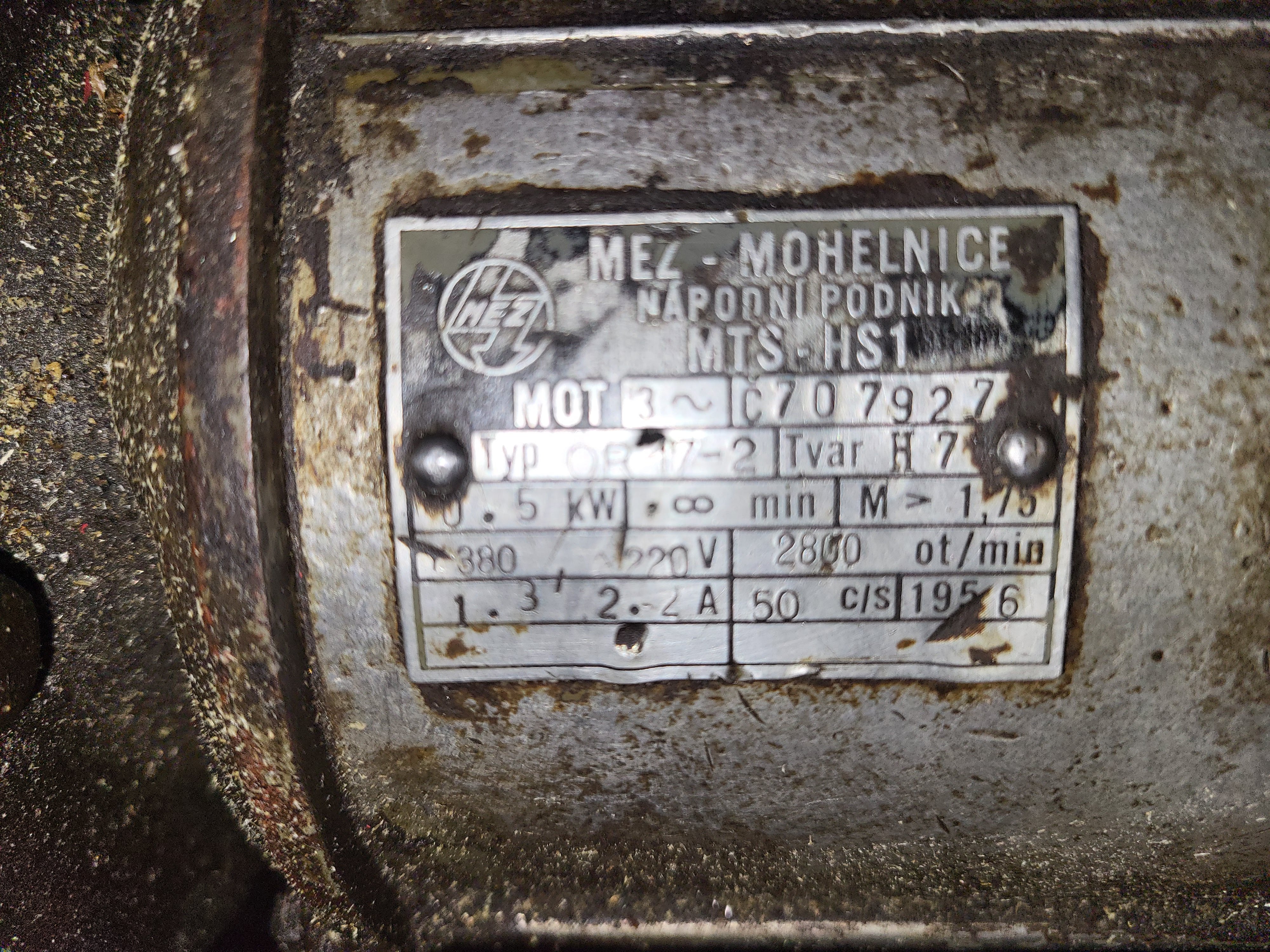

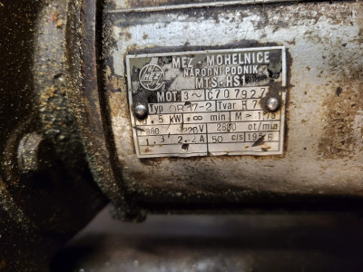

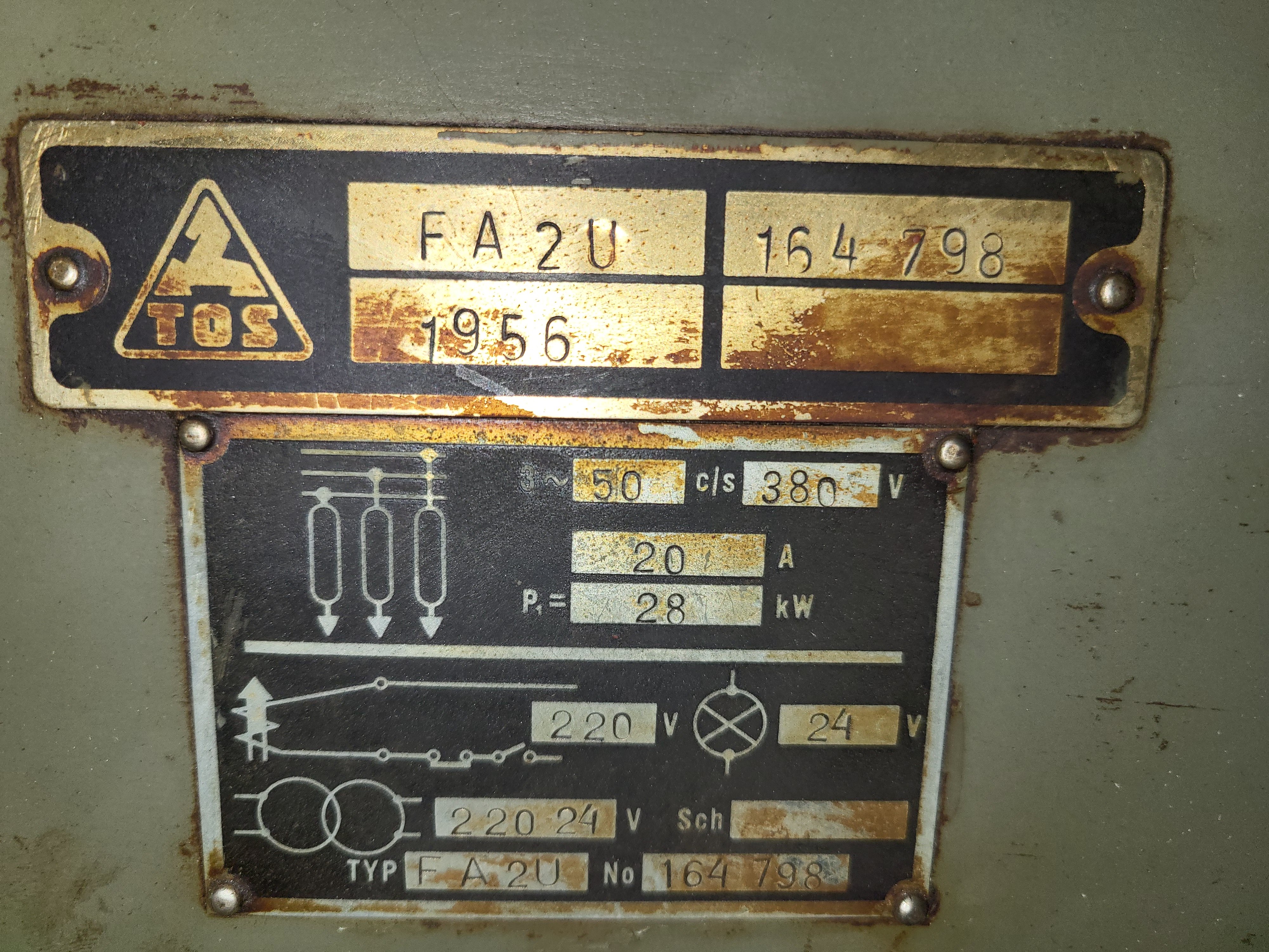

Dobrý den,
měl bych prosbu na majitele frézky FA2U. Chtěl bych si renovovat štítky od elektroinstalace ale originální štítky jsou kromě vyražených čísel nečitelné. Mohli byste mi nafotit štítky od hlavního elektromotoru, elektromotoru strojního posuvu a štítek, který je na krabici na levé straně, nad krabicí se vstupem přívodního kabelu napájení ? Přikládám nečitelný štítek na hlavním elektromotoru své frézky.

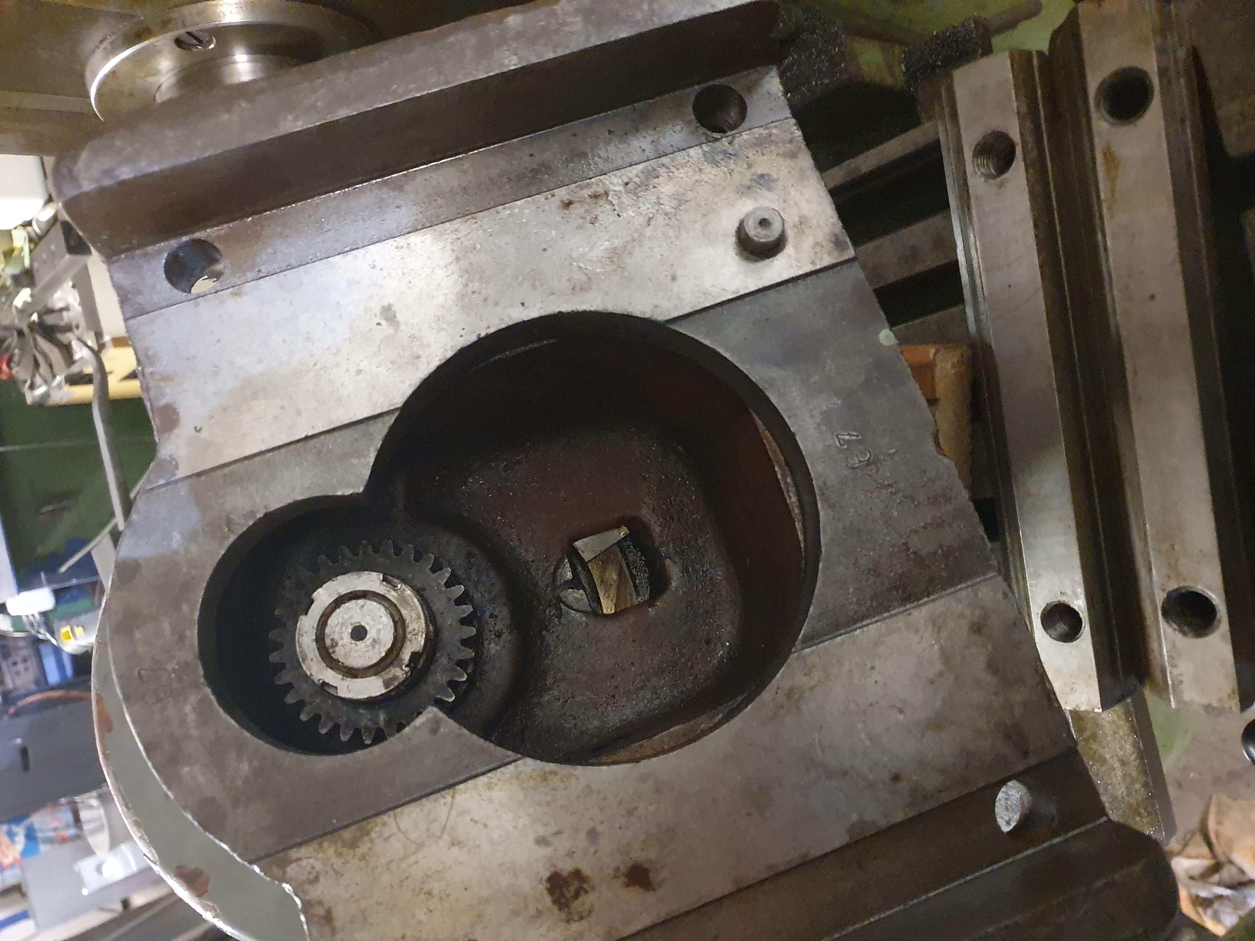

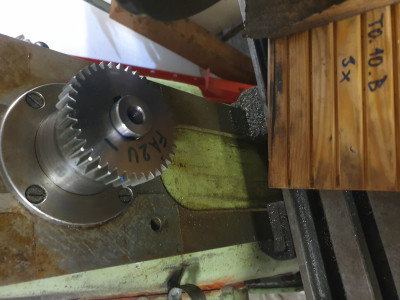

Ahoj všem "domácím kovoobráběčům."
Po dlouhém hledání jsem ke své frézce FA2U i vertikální hlavu TOS HVA 2. Dostal jsem k ní i připojovací náhonové kolo, které se prý nasune na frézovací trn místo nástrčné frézy. Kužel ve vřeteni mám Me32 (metrický 32). Koupil jsem tedy dva trny s Me32, a jeden zkusmo upravil na soustruhu. Bohužel, když nasadím ozubené kolo na trn a následně hlavu na frézku, tak kola jsou v záběru, ale nevím, jak velkou částí zubu.
Můj dotaz směřuje tedy k tomu, zda nemáte někdo rozměr náhonového kola k této hlavě. Jedná se mi o modul, úhel záběru, výpočtový (záběrový) průměr kola, počet zubů, přímé ozubení. Dále pak osovou vzdálenost mezi hnacím a hnaným kolem. Bohužel jsem omylem o dvě desetiny udělal v kole větší díru oproti čepu. Potřebuji tedy buď vyrobit nové kolo nebo nechat vyvařit díru a osoustružit.
Jak byste tuto situaci řešili vy?
Prodejce mi k tomu dal náhonové kolo o vnějším půměru přes zuby 89,76 mm, 38zubů a hnané kolo o vnějším průměru přes zuby 65,12 mm, 27zubů. Uvedené kola však nevychází rozměrově na žádný modul vyráběný standartně na internetu. Modul dva je menší a modul 2,5 je větší průměr.
novic
Příspěvky: 1839
17. 1. 2024, 10:30
Tie kolesa su original ?
Zubovu medzeru uz inac neovplivnis na novych frezach su paloidne ozubenia tam vies podlozkami tahat ozebenie do seba a tym stelovat medzeru ( dotyk ).
Az su to original ozubenia ( co by mali sediet ) boli dopasovane korekciou pri vyrobe. Kupene z eshopu ti tam sediet tym padom nebude. 2 Desatiny je uz velmi vela.
Dotyk ozubenia zamerias cez tusirovaciu farbu. Az ta to zaujma viac mozem odfotit z knihy je tam pisane kolko percent by to malo byt.

Radek335
Příspěvky: 419
Registrován: 2. 2. 2017, 9:05
Bydliště: Hamry nad Sázavou
17. 1. 2024, 10:57
jak píše novic, kola bych zkusil otisknout na barvu. To ozubený kolo bych se snažil zachránit. Zvětšit díru a nalisovat vložku se správným průměrem + drážka pro pero.

18. 1. 2024, 12:15
To s tou tušírovací barvou je super nápad. To mě nenapadlo. Vyzkouším.
Jinak kola nejsou originál, ale prý jsou podle originálu. Proto řeším jejich vzájemnou pozici.
O tom vyvložkování jsem také přemýšlel. Nejdřív si musím být jistý tím uložením kol mezi sebou.
Děkuji za rady.
Sancho Panza
Příspěvky: 1106
18. 1. 2024, 5:08
Řekl bych, že ty kola jsou modul 2.25 a možná asi nějak mírně zkorigovaný nebo dobastlený. Modul 2.25 je celkem normální modul, když je třeba (jinak to nejde) tak se používá.
Jinak chtělo by to spíš vědět rozměr přes zuby a přesnou rozteč - tyhle měření na hlavový jsou akorát tak pro informaci. Jo a bylo by dobrý se i podívat jak jsou ty kola dělaný - jestli jsou odvalený a nebo vyšmudlaný modulovou frézou - protože to by bylo celkem jasný signál.
