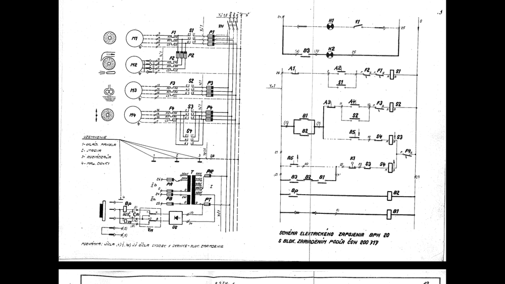

Presný výkres som nikde nenašjel. Na tumlikovo.cz sice je tam schéma ale použiteľne. Na nete som našiel ešte ďalšiu schému vid. príloha ale ani tam nie je časť BP . Viem že by tam mali byt 3x rele a 1x nadprúdový relé. Ale ako zapojiť? Presne na čo to slúži?

toto by malo byt s blokovacím zariadenim,,

majo477 píše: 17. 9. 2018, 8:16 Screenshot_20180917-210939.png toto by malo byt s blokovacím zariadenim,,
nie som síce elektrikár, ale nejako v tej schéme nevidím/nie je mi jasné odmagnetovanie po brúsení. žijem v tom, že na odmagnetovanie treba do magnetu pustiť striedavý prúd (miznúci do nuly) aby sa zrušil zbytkový magnetizmus

Chtěl bych se poradit ohledně elektromagnetu na stroji BPH 20.
Řešil jsem problém že shořelo trafo. Vše jsem předělal dal nové trafo na 110V Greatzák a při spuštění naměřím na primární straně trafa okolo 9A trafo během 5 vteřin i s greatzákem teplé ale magnet fungluje ovšem proud a teplota je nepřijatelná. Nevíte jáká je problematika elektromagnetu na tomto stroji. Zapojení po elektrické stránce je v pořadku. Na vstupu do magnetu cca 110-115V stejnosměr. Může být nějaký problém s magnetem? Předem děkuji .
Příspěvky: 7623
10. 2. 2019, 12:25
aa) odpoj magnet a zkus to
a) odpoj od trafa všechno na sekundární straně a zkus to
b) proměř ten usměrňovací můstek, jestli není některá z diod proražená
c) prověř, jestli máš ten můstek správně připojený
d) prověř, jestli to tarfo je napájeno správným napětím, např. aby náhodou nebylo navinuto na primární napětí 220V a nebylo připojeno připojeno mezi 2 fáze, tj. na 380V
e) vinutí v magnetu samozřejmě zkratováno být může, viz bod aa)

Vinutí v magnetu tedy může být ve zkratu? Popřípadě jestli se to dá něják změřit nebo zjistit. A fungloval by ten magnet když by bylo vinutí ve zkratu? Mě jde ale teče tam obrovský proud.Může to značit zkrat vinutí magnetu? Když odpojím magnet trafo i usměrňovač jdou jak mají.

Může tam bejt v cívce magnetu závitovej zkrat. Pořádně proměřit magnet. Cívku proti kostře a impedanci té civky. Porovnat s někým kdo ma ten samej magnet.
Nebo je špatnej propojovací kabel.
Popřípadě ať se ti nato koukne a změří to nějaký průměrný elektrikář.
Měli by se to dát identifikovat snadno.

A nedá se to změřit třeba něják odporově nebo megmetem ci tak něják ? Propojovací kabel je v pořádku. Ale strašně zapáchaji spáleninou vstupní kontakty magnetu .. Nedá se přehodit + - nebo je to tady jedno?
10. 2. 2019, 7:06
Ten magnet nemá nějaký štítek?
Žádný magnet nemám a ani jsem jikdy neměl, ale jen tak letmým odhadem bych spotřebu tipoval na max. malé stovky wattů (řekněme do nějakých 200W).
Ten magnet se napájí DC, takže stačí změřit stejnosměrný odpor toho magnetu, což zvládne každý multimetr za pár korun.
Měřit proud na primáru asi není optimální, pokud teda nemáš nějaký trochu lepší měřák s TrueRMS.
Mnohem jednodušší je změřit proud na straně DC, tj. co teče přímo do magnetu. Mělo by to podle mě být tak někde mezi 0.5-2A. Ale štítek napoví přesněji.

Tak ten magnet sundej otoč a zespoda je víčko to oddelej a uvidíš jak vypadá vynutí. Třeba já ho ani nemám zalité.
