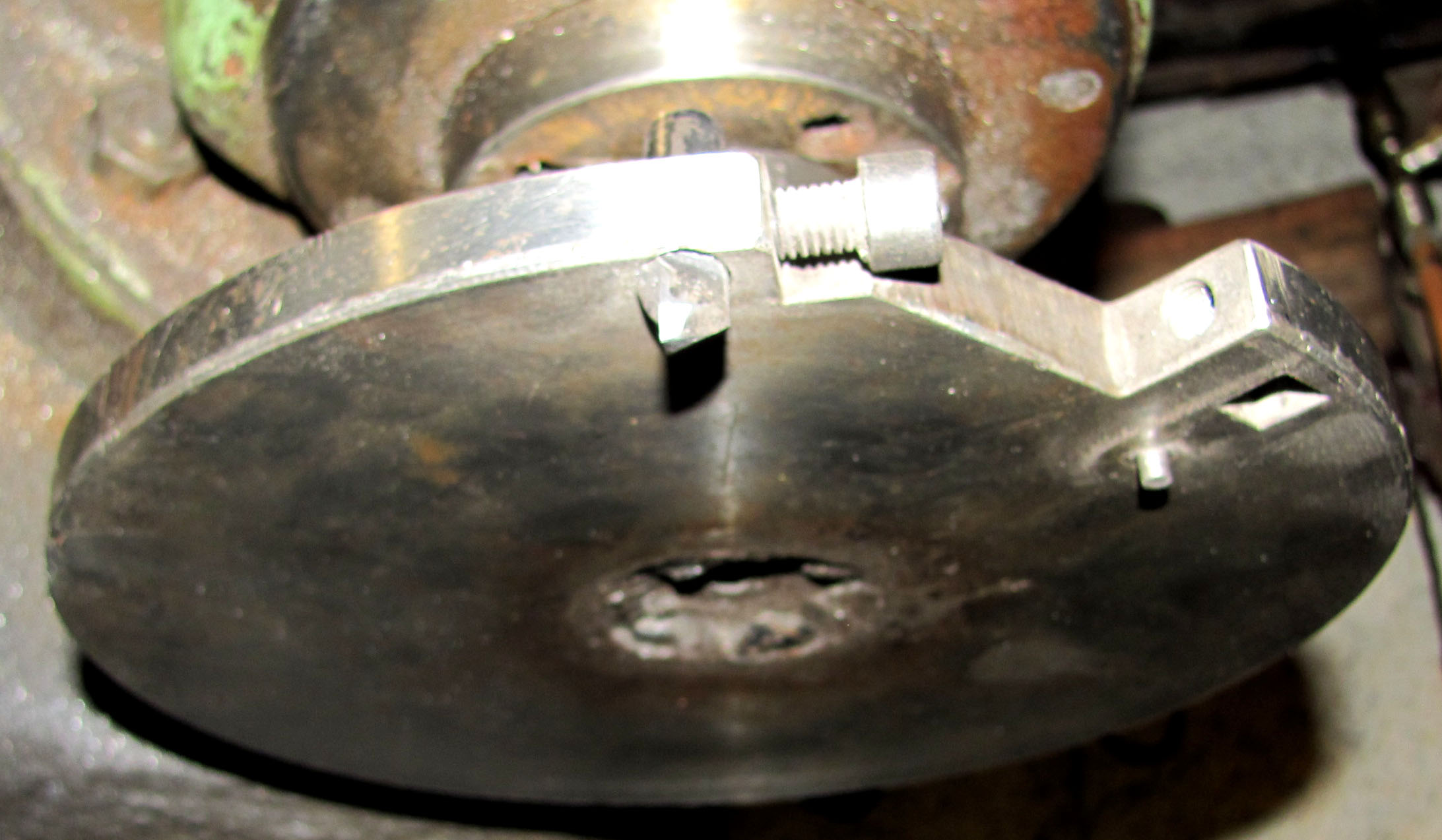

Mrosconi píše:...jojo, tak nějak jsem si to představoval. Já ale koupil tu vyvrtavačku na něco jiného. Primárně jsem si myslel, že s ní budu finišovat díry 25,35, co potřebuji nejčastěji. A na to je asi určená, že? Já neměl v plánu s tím hladit povrch. Teď ale nemám čím, tak je to lepší než nic, nebo to dělat stopkovou frézou. Proto jsem to zkusil tímto způsobem a ono to nějak šlo. Chci ale tu čelní frézku, protože budu časem dělat něco jiného a na to jí využiji.
S tím tvrzením, že daleko od ložiska a vůle v rybině, to se neztotožním, protože rybina je jištěná třemi šrouby a od ložiska to má minimum. Když vezmu v úvah délku Tvého kužele, tak to máme stejnou vzdálenost.
Mně je celkem u prdele s čím se ztotožňuješ a s čím ne ... na fotce co jsi sem dal vidím vyložení nože jak prase, a je jistý, že to kmitá. Rozdíl je ten, že já na rovnání hliníku nemusím vymýšlet blbosti a kupovat drahou hlavu a mám povrch jak sklo a Ty nejspíš ne!!!
Tobě opravdu nemá smysl radit, končím a užij si to .... :) Až si těma experimentama relativně rychle odrovnáš ložiska na mašině, možná Ti to dojde .... i když ???? :roll:

expertdb píše:
Engineer píše: Podívej se na foto jak má nebo může vypadat Flycutter, kterej už delší dobu používám, vyrábím a prodávám.... Podotýkám že není vyváženej ale i tak s ním v pohodě dělám na duralu pruh cca 90mm širokej, těch tvých 70mm to dá naprosto hravě ...
Fakt ten břit má být až tak kulatý? Tento nůž je asi jen na Al slitiny, nebo ne? Děkuji za fotku, nešlo by to vyblejsknout ještě z čela toho nože? Zajímá mně natočení nože v té hlavě. Díky
Osazuju to vesměs tak, aby byl úhel čela 10-12 a úhel hřbetu min 15 stupně a za jakousi fazetkou tvořenou hřbetem to pak ještě někdy odlehčím na větší úhel. Nůž na videu je z kulatýho radeka, nabroušenej a nastavenej podobně jako ta kudla na foto. Ten rádius by tam mohl být i menší, popř. tam jde udělat zkosení břitu tak, aby se "nezapichoval" do materiálu. Pokud to má dělat měkčí hliník a na sucho tak rozhodně nedoporučuju žlábek, ale rovnou plochu a hlavně co nejlepší (leštěnej) povrch břitu. Ve žlábku se může materiál zadírat, lepit a pak to bude dělat neplechu....

Chtěl jsem univerzální nástroj na srovnání plochy a finální srovnání válcových otvorů. Na to se mi to zdálo perfektní, protože hlava má velký rozsah průměru a hloubek. Ve finále to funguje vcelku dobře. Problém vznikl díky tomu, že jsem potřeboval vyvrtat díru delší, než je možno.
Vrátím se ke kvalitě povrchu. Když jsem to dělal poprvé a jel jsem zleva do prava asi 80% průměru (rovnoměrně středem nástroje), povrch byl jako zrcadlo. To mi na běžné věci stačí, protože jsem požadoval srovnání materiálu 50-70mm širokého. Na to je to super. Nepotřebuji tedy čelní frézu.
Když jsem ale dělal ten vřeteník, který má 140x150x190mm, tak jsem se dostal do problému s křivým sloupem. To jsem napravil a výsledek je dobrý. Nevím ale, proč mi to jde chvíli krásně a chvíli špatně. Tedy kvalita povrchu je jiná. Stejné podmínky, již jednou srovnané, nepřeupnuté... a z prava do leva (1/2 materiálu) to šlo i s pískáním (když byl nůž celou dobu z záběru). Druhá polovina šla rozhodně líp a povrch je jak zrcadlo.
Takže máte pravdu, nepotřebuji na to čelní frézu. Srovnat to jde i tou mou hlavou. Teď by se mi hodil flycutter s průměrem 160mm, abych mohl na jeden zátah projet desku, ale to s tou mou nepůjde.

Včera jsem otestoval výkon mašiny. S amatérským flycutterem o průměru 160mm jsem s prozatím obyčejným rohovým zvířátkem že sady vyvrtávačky dostal na hloubku 0,4mm při otáčkách 750 a posuvu 70mm/min.
Srovnával jsem desku z AW5083. Výkon vřetene stačí. Proud nepřekročil 2,4A. Mašiny to ale nedává. Rozkmitá se sloup.
Můžu pro představu vědět, jaké parametry obrábění máte u takového hlazení na svých profi mašinách? A pokud to někdo zkoušel na malé BF45ce, jak to dopadlo.

Na to, co s tím děláš je flycutter na dvě věci. Udělej si nožovku, která má nějakou hmotnost a poběží jako stervačník. Potom když to na tom neduživci budeš "lochtat", tak tak ta strvačná hmota, která bude proti malé šponě obrovská nedovolí, aby to tolik vibrovalo.
