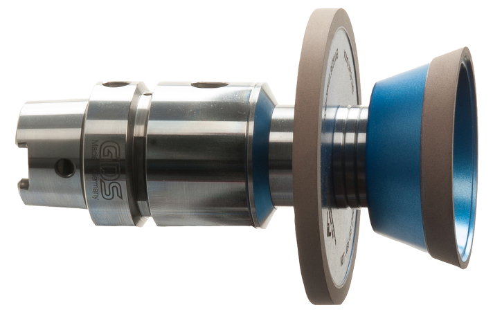

Na nejakom obrázku takejto ostričky som bidel predĺženú prírubu, na ktorej bol namontovaný obvodový kotúč a hneď za ním miskovitý. Potom na väčšinu operácii ani nemusíš kotúče prehadzovať. Samozrejme by sa dali takto naskladať aj iné kombinácie brusiva. Podobne ako na obrázku.

... toto se mi nezdá
uchycení kotouče na této ostřičce není tak robusní, aby mělo smysl jej nějak prodlužovat
prostor pro pohyb na délku přes dva kotouče tam také není
navíc je stavěna jen na broušení čelem kotouče a ne obvodem - tedy dva kotouče za sebou nemají význam.

Trochu fantazie prosím.
Hrubovací a lapovací kotouč na jedné přírubě.

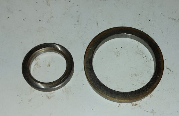

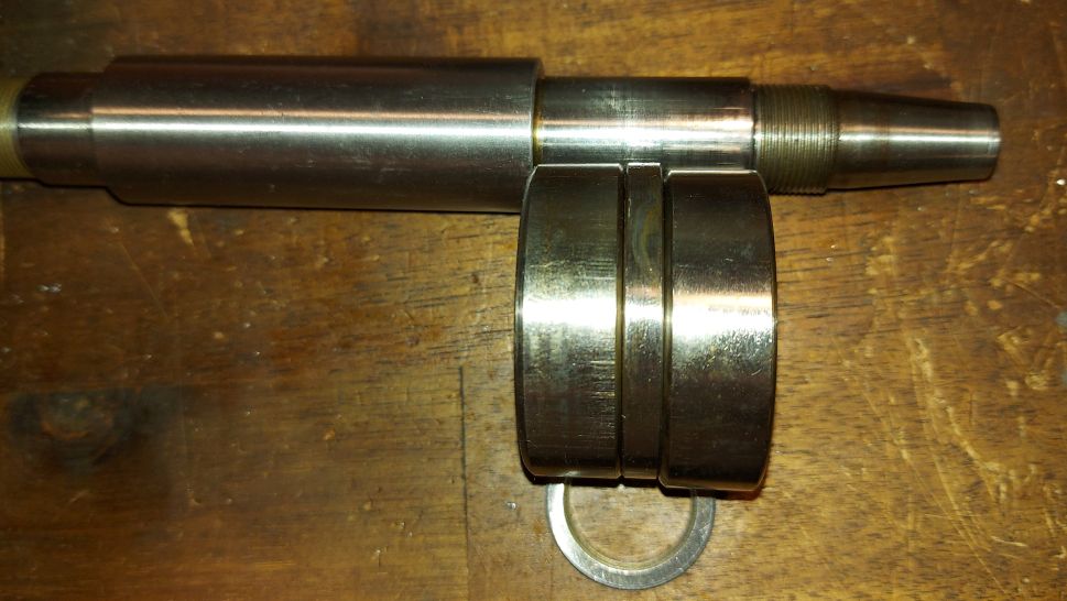

Zdenek Valter píše: 6. 9. 2020, 10:56 Distanční kroužky mezi nimi nebyly - pořadí ložisek je přesně jak se na mé fotce.
Ložiska jsou označena
Taky mi není jasné proč je v pouzdře vřetene otvor - myslel jsem, že je na mazání ale nevím jestli se valivá ložiska mažou i olejem.
Milane omlouvám se za mystifikaci - kroužky jsem našel - ono totiž když jsem vyndaval to první ložisko tak jsem si neoznačil jeho orientaci a ani si to nepamatoval, protože jsem to pokoušel rozebíral už před pár měsíci, kdy jsem se ptal na vnitřní uspořádání.
S orientací prvního ložiska mne zachránil zverodoktor.
Ty podložky jsem prostě zasklil a tys mne zase nakopl správným směrem. Díky!!
