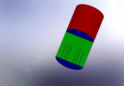

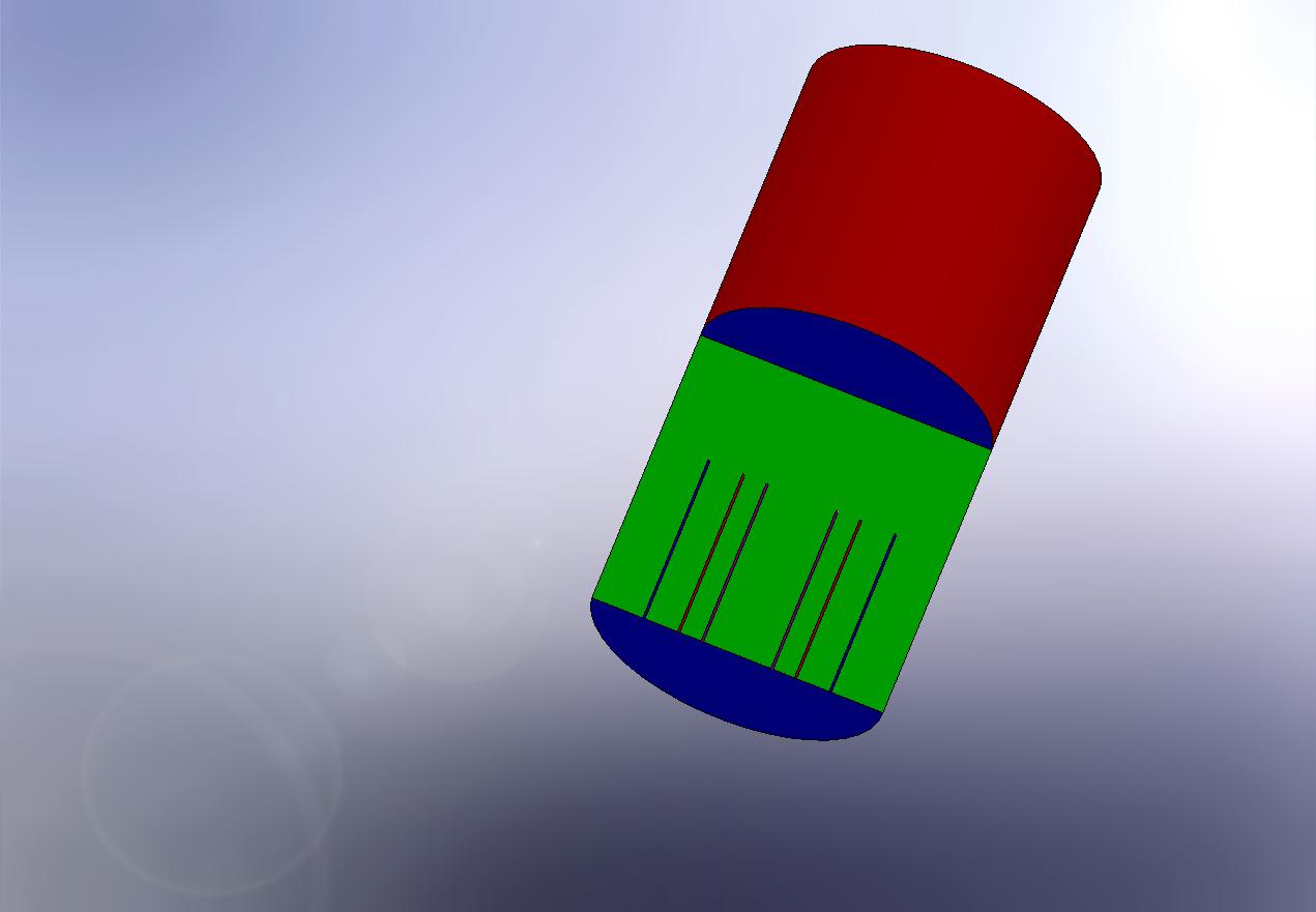

když to ten tumlík tak pěkně s tou ofrézovanou kulatinou (šestihranem) vymyslel, co když si na ní ještě narýsujete (vygravírujete) osu a rýhy střídavé délky podle šířek nože. Samozřejmě, že upínáme do sklíčidla, pokud je to obrážené něco kulaté.

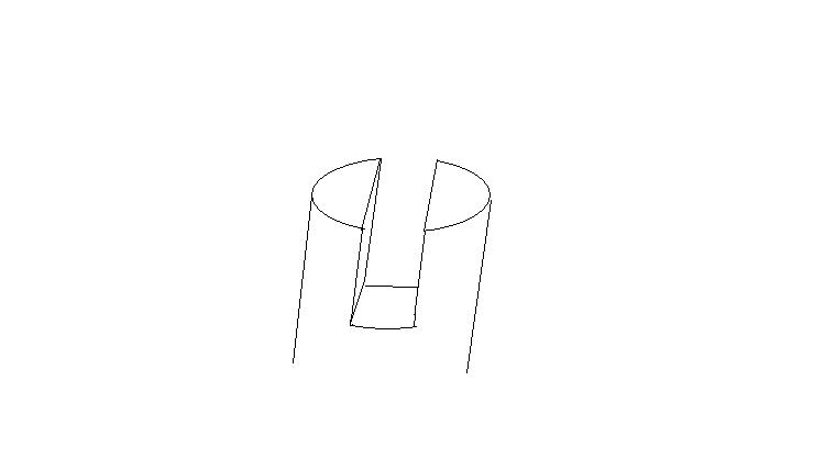

vak píše:Díky moc všem za rady. Jen by mi ještě zajímal ten forichtung na ustavení středu. Fotečka by nebyla? Díky moc
bliknu ti to až ženská dojede od tchýně a dovalí foťák :lol:
ale vypadá to takhle ,prostě přesně v ose prořízlé kotoučovou pilkou a chytneš to do univerzálky a najedeš do toho nožem a máš super přesný střed :wink:
hardmesr:jak jsi to myslel s těma čárkama ?

možná by to šlo takto. Já místo různých délek odlišil ty drážky pro různé šířky nože barevně. Pokud je to blbost, sorry. Mám dojem, že když se na ten obrázek klikne tak se zvětší. Hardmesr.
