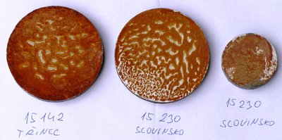

Tak mám zase jeden příspěvek do fotogalerie materiálů z číny. Byl jsem zase zkusit štěstí u prodejce materiálů, jestli se něco změnilo, třeba k lepšímu. A bylo to ještě horší než před půl rokem. Vzal jsem zase jen vzorky válcované kulatiny 15 142 a 15 230 - 10mm tlusté. Už to ani nevybrušuji a nezalešťuji, a nezkoumám to pod mikroskopem. Je to moc práce a ztráta času. Přišel jsem na jednodušší a rychlejší metodu zkoušky materiálu. To si může zkusit úplně každý a nic to nestojí a je to za pár minut hotové!!! Stačí zkoušený materiál jen přebrousit(nasucho), aby se odstranily nečistoty a mastnota. Pak se materiál namočí do vody. Celkem hned to začne reagovat a začínají se objevovat mapy rzi a po 10-20 minutách, jak voda vyschne se objeví ta hrůza co je dole na fotce. Všichni prodejci říkají, že materiály které prodávají jsou výborné a nikdo si nestěžuje. A ti kteří z těchto materiálů vyrábí, tak říkají, že jim výrobky praskají a vracejí se.

Jak vis ze to nejsou mapy jak schnula voda?
Ja bych se teda drzel desetiletima proverenych metod ktere se dsji navzajem porovnat
Tohle nepovazuji za relevantni
Muzu pripadne poprosit o vzorek z toho trince
Nechal bych to zmerit v akreditivane laboratori co jim vyjde

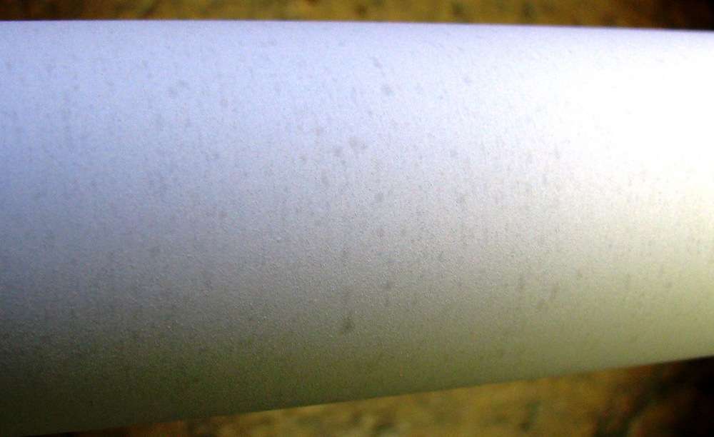

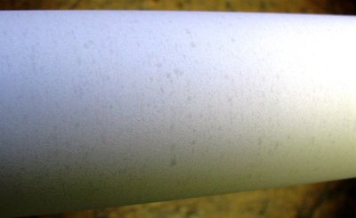

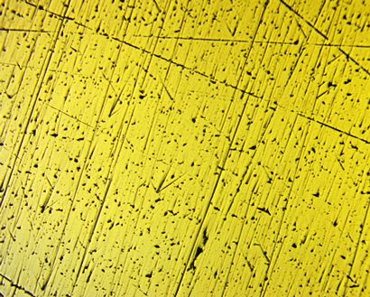

Tak už mám první výsledky materiálu IMPAX ze Švédska. Je to po zaleštění a černění. To byla hodně studená sprcha. Švédský materiál který stojí 150.-Kč/kg. Po dotazu který jsem poslal prodejci materiálu, jestli to je normální, si zástupce firmy odvezl vzorky materiálu na reklamaci. Po několika dnech mi poslal vyjádření, s metalografickým rozborem, že to je vpořádku. Každý si o tom udělá svoji představu.

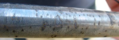

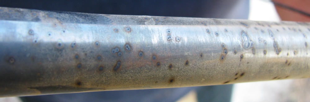

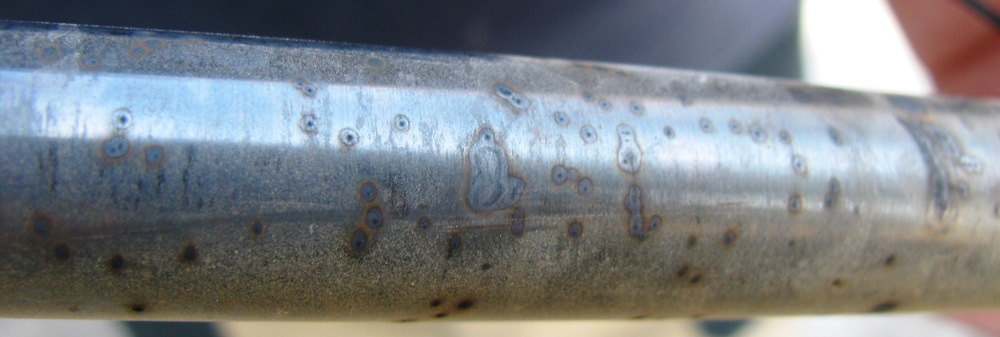

Ještě jsem včera dělal penetrační zkoušku, neměl jsem červený penetran, tak je to jen bezbarvé, ale fleky se tam vybarvily. Fotografie se vůbec nepodobají zkušebnímu protokolu, tak nevím co si o tom mám myslet. Good luck. Petr. Tady je ještě materiál IMPAX pod mikroskopem

Nějak mi uniká to "zaleštění a nečernění" - to je jako na těch fotkách KDE?petrkuna píše: ↑8. 11. 2018, 6:40 Tak už mám první výsledky materiálu IMPAX ze Švédska. Je to po zaleštění a černění. To byla hodně studená sprcha. Švédský materiál který stojí 150.-Kč/kg. Po dotazu který jsem poslal prodejci materiálu, jestli to je normální, si zástupce firmy odvezl vzorky materiálu na reklamaci. Po několika dnech mi poslal vyjádření, s metalografickým rozborem, že to je vpořádku. Každý si o tom udělá svoji představu.
Btw, ty zkorodovaný "tečky" (a ty duhový fleky okolo) ty tam naskákaly kdy - po té černičce?
A v čem to je černěný - to je klasická alkalická, za tepla?
A ten penetran - to je tohle?
https://www.majstrik.sk/penetran-novoch ... acny-nater
Protože kdyby to byl náhodou jiný (třeba tento https://www.magnaflux.com/Magnaflux/Pro ... mables.htm) tak je třeba dávat dost zásadní pozor na to, aby před tou zkouškou náhodou nedošlo k nějaké (i stopové) kontaminaci povrchu jiným materiálem a pak namočení do "něčeho", co není neutrální.
Typicky se to stává, když někdo něco obrousí (leští, opatlá.....) a má znečištěné brusivo (prostě to, čím to leští) jiným materiálem - při následném namočení to pak bodově zkoroduje a dělá to pak přesně takové fleky.
Protože kdyby to byl klasický vměstek, tak není moc důvod, aby to dělalo ty fleky okolo - tohle je totiž na první pohled podezřelé.
Prostě já bych šel v prvé řadě po tom, kdo to leštil a v jakém stavu byla ta černička, materiál bych tipoval až jako totálně poslední
A byla to stabilka?
Se jen ptám - protože obvykle, když jsou problémy s materiálem typu stabilka, tak typicky to bývá bordel v materiálu (záměna nebo smíchaný - buď ve skladu, nebo při dopravě, nebo u překupníka).
Upřímně řečeno, nějak si nedokážu představit, že by stabilka složením "ujela" tak, že by nešla zakalit (protože to je celkem mimořádně tolerantní materiál).
Bordel ve skladu nemůžu vyloučit. Já byl tenkrát začínající konstruktér a jaký mají pořádek ve skladu mě moc nezajímalo. Tuhle informaci mám od tehdejších kolegů konstruktérů a ty nadávali na materiál a ne na skladníky.
Už to dělám přes 20 let a pořád stejně. Toto se mi ještě nikdy nestalo. Je to smirkované plátny a pak jemným papírem, aby se nezanášelo pnutí do materiálu broušením. Tak se tam žádné nečistoty dostat nemohly. Na černění používám německou sůl Brun. Spolu jsem černil materiál 15 142 který je čistý a ještě byl nitridovaný a nebyl problém. Foto jsou ty načerněné hlavně po neutralizaci a nejsou konzervované olejem, tak to vypadá nevzhledně. Po konzervaci olejem to pěkně zčerná. Materiál po černění je absolutně odmaštěný a takto se vybarvil. Ty vměstky chytli nějakou reakci s tím louhem a takto se to vybarvilo. Tak teď už zbývá jedině Rusko. Tak se bude ještě ruština hodit.

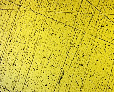

tak tu máme pokračování, do dnešní doby se mi nepodařilo sehnat dobrý materiál na výrobu hlavní. Je to samá čína. Už jsem se obrátil na německé prodejce, a nejde to. Už u Kruppa v Essenu prodávají číňanský materiál, tady je atest Další německá firma mi poslala vzorky materiálu, jako že to je vyrobené v německu a dodávají to zbrojovkám na výrobu hlavní. Je to jen výbrus bez leptání , výbrusy mi ještě moc nejdou, ale ten čurbes tam vidět jde. Jak se z toho sypou ty vměstky při lapování, tak to nejde ani doleštit- tady je foto Tak jsem začal předchozí materiál ze švédska reklamovat. S takovou sprosťárnou a hulvátstvím jsem se ještě nesetkal. Už se bavíme jen přes právníky.

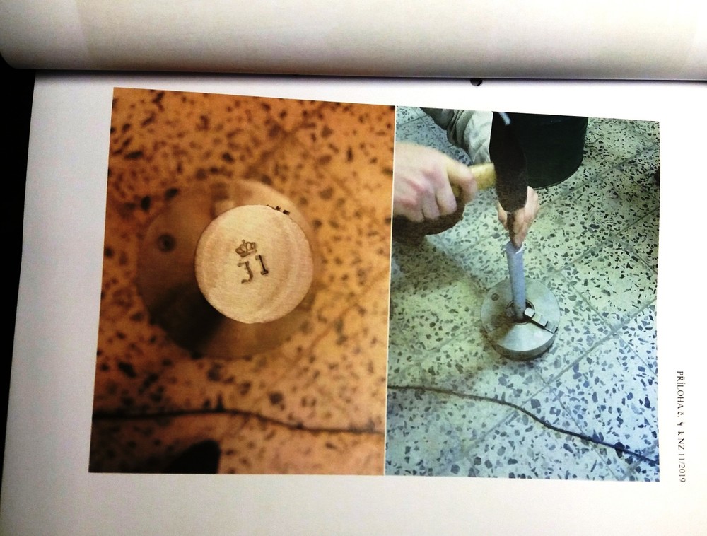

Musí se odebrat vzorky dodaného materiálu , vše pečlivě označit a zadokumentovat. Tady je foto odběru Odběr vzorků jsem provedl s notářem, aby se u soudu nedal zpochybnit původ materiálu. Zmíněná firma trvala na tom, že si budou dělat svoje zkoušky ve své laboratoři a já abych to zaplatil. Když jsem chtěl, aby si každý dělal svoje zkoušky, tak to bylo pro ně absolutně vyloučené.
Vzorky materiálu musí převzít oprávněný pracovník s plnou mocí a úředně ověřeným podpisem. Pověřený pracovník by mi záznam o odběru vzorků nepodepsal, proto byl nutný notářský dohled. O odběru je vytvořen Notářský zápis.
Oprávněný pracovník musí podepsat převzetí vzorků a Notářského zápisu. (čas, datun atd.) Je dobré, aby u předání vzorků byla přítomna další nezávislá osoba.
Označené vzorky si musí každý sám předat akreditované laboratoři. Musí se udělat všechny potřebné zkoušky nedestruktivní a destruktivní na zjištění kvality materiálu.
To samé platí u hotových výrobků ze špatného materiálu. Pak je dobré ještě nachat vyhotovit znalecký posudek a můžete vyrazit k soudu.
