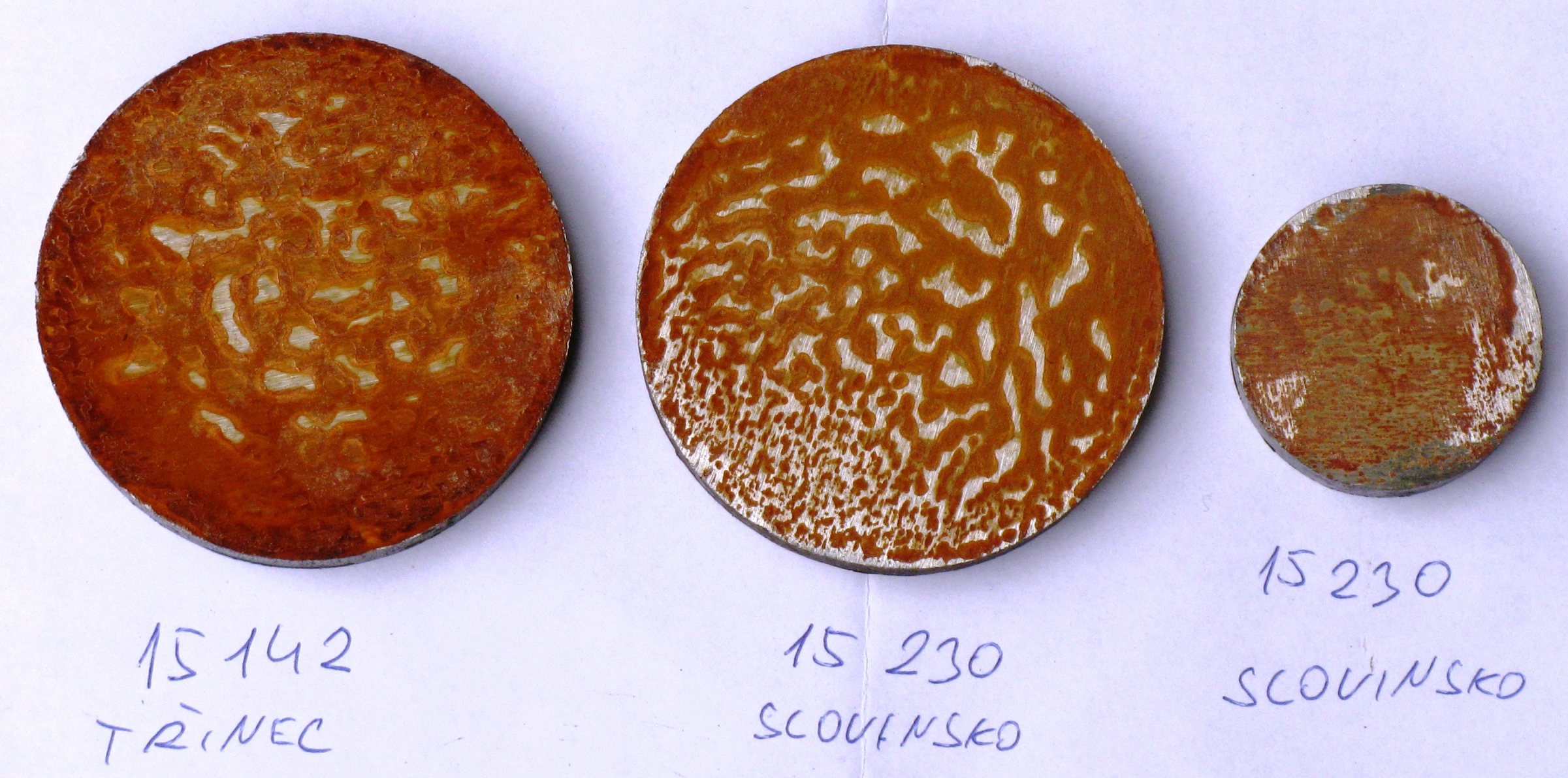

Tak mám zase jeden příspěvek do fotogalerie materiálů z číny. Byl jsem zase zkusit štěstí u prodejce materiálů, jestli se něco změnilo, třeba k lepšímu. A bylo to ještě horší než před půl rokem. Vzal jsem zase jen vzorky válcované kulatiny 15 142 a 15 230 - 10mm tlusté. Už to ani nevybrušuji a nezalešťuji, a nezkoumám to pod mikroskopem. Je to moc práce a ztráta času. Přišel jsem na jednodušší a rychlejší metodu zkoušky materiálu. To si může zkusit úplně každý a nic to nestojí a je to za pár minut hotové!!! Stačí zkoušený materiál jen přebrousit(nasucho), aby se odstranily nečistoty a mastnota. Pak se materiál namočí do vody. Celkem hned to začne reagovat a začínají se objevovat mapy rzi a po 10-20 minutách, jak voda vyschne se objeví ta hrůza co je dole na fotce. Všichni prodejci říkají, že materiály které prodávají jsou výborné a nikdo si nestěžuje. A ti kteří z těchto materiálů vyrábí, tak říkají, že jim výrobky praskají a vracejí se.
Tak good luck Petr.

Jak vis ze to nejsou mapy jak schnula voda?
Ja bych se teda drzel desetiletima proverenych metod ktere se dsji navzajem porovnat
Tohle nepovazuji za relevantni
Muzu pripadne poprosit o vzorek z toho trince
Nechal bych to zmerit v akreditivane laboratori co jim vyjde

Chtěl jsem to vyhodit, ale mám to ještě na stole. Jak píšu, laboratorní zkoušky jsou moc drahé a trvá to moc dlouho. Toto je první zběžná kontrola materiálu, která nic nestojí a je to hned hotové. Vzorky pošlu, napište mi adresu na to zbrane-kuna. Když u prodejců poptávám materiály a řeknu jin na co to bude, že to nesmí být čína, indie a pod. tak se už neozvou. Teď zkouším materiály ze Švédska a ty jsou zase moc legované, jsou trochu dražší, ale nedá se nic dělat. Úplně čistý materiál nebude žádný, nějaké procento nečistot tam bude vždycky, ale tohle je už moc. Petr.
