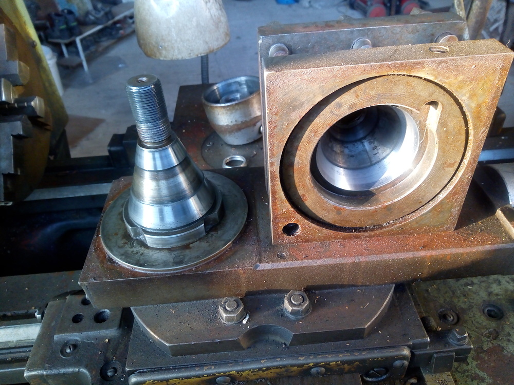

Ako má fungovať aretacia nožovky ?
Příspěvky: 5250
8. 2. 2019, 4:54
Doleva povoluješ a točíš nožema proti směru hodinovejch ručiček, a na každejch 90st. máš zarážku, když otočíš po směru. Pod tím červem by měla bejt pružinka, která tlačí na váleček. Muže bejt zalehlá a nevylejzá, nebo už je vypadená a není tam nic.
Miki2t
Příspěvky: 506
Bydliště: Levice SR
8. 2. 2019, 4:57
Môžeš prosím vyfotit ten valček, nám asi chýba.
Příspěvky: 5250
8. 2. 2019, 5:03
Nejdřív zejtra. Ale to asi ani nepotřeba, nasaď ji zpátky, vytoč červa, buď tam zbyla pružinka, nebo je taky fuč, a kus nějakýho válečku ze 200mm hřebíku tam šoupni, aby byl delší jak širší, k němu kus pružinky a červem ho trochu přitlač, aby mohl chodit. Nicméně pokud to chcete vyzkoušet, tak tu zarážku ani nepotřebuješ, když ji přitáhneš, tak drží taky.

Zlatá SU50 s aretáciou po 15° :D
Tá fotka by predsalen pomohla, ďakujem.

Tak SU 50 má nějaký dobrý věci, třeba i narážky na obou osách, K20 mužeš zarazit jen podélně, příčně není pořádně kde. Tady SU50 s těma bubínkama je perfektní systém, ten mě trochu chybí a budu si jej muset dodělat. Pak na K20 není kuželový pravítko, takže to budu muset taky řešit. Nožovku jako nevýhodu nevydím, protože ta je určená do provozu, kde se dělaj seriovky, a kdo někdy zkusil jinej systém, tak ji stejně vyhodí hned po motoru. Zase na SU nemáš spojku a dneska bych už soustruh bez spojky nechtěl. Původně jsem měl domů stěhovat 50A, ale dneska už bych jej za K20 nevyměnil ani náhodou. Konkurenta vidím v SUI50, tam by to bylo o stavu a ceně. Jenže hezký SUI bude stát víc jak hezkej Rus.

Než to zapnete, tak bych kuchnul tu nádobku na olej a vylil bych z ní ten bordel a vyčistil ji, vypláchl, a vypucoval ten filtr. Je tam nalisovanej, ven se dá vycukat. Z toho filtru to jde trubkou rovnou do ložisek.
