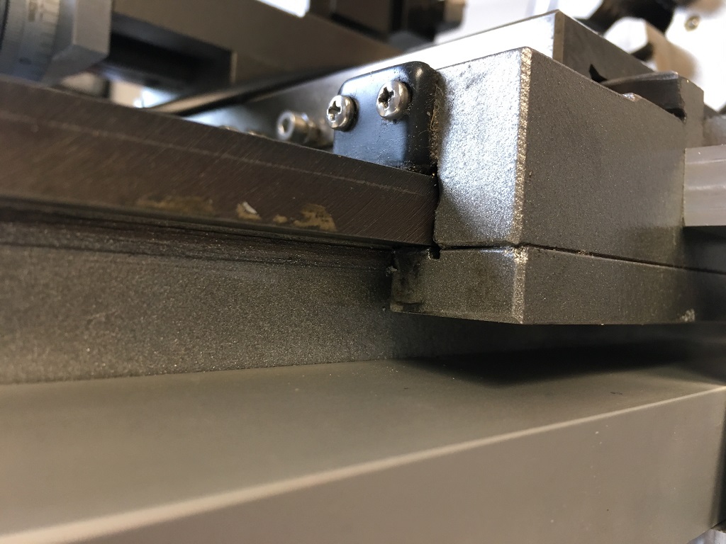

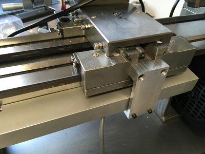

Jakým způsobem je chycený suport k loži?

Zdenek Valter píše:Jakým způsobem je chycený suport k loži?
Musel by som trosku rozobrat suport, aby som to pozrel.. ale pocitam ze to je klasicka cina.. podla obrazku rozborky co je v navode.. Zatial to nechcem babrat, lebo je to dobre nastavene
Mam pocit ale ze ten sustruh naozaj v nemecku vycistia, lebo bol naozaj cisty, premazu, nastavia.

darc píše:
Stačí když uděláš fotku suportu zezadu od spodu nahoru.
Je tam klínové přichycení nebo jenom lišta na šroubech?

Ahoj Zdenek,
tak som sa konecne dostal aj k fotkam.. mal som zhodene kryty zo sustruhu, lebo som montoval odmeriavanie ma pozdlzny posuv..
Pozeral som si este raz aj papiere co som dostal k sustruhu a bol tam aj protokol z merania, hodnoty tam boli tie iste ako som nameral ja..
Asi to naozaj aj meria niekto, lebo v tlacive boli rukou dopisane vsetky hodnoty
