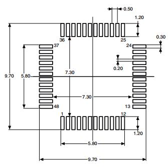

Já to nechci na samolepky (i když pokud by se to osvědčilo, tak na ten 1-2 nápisy za rok bych to případně taky použil).
Chci to na vyřezávání šablon pro dávkování pájecí pasty buď z nějaké mylarové fólie, případně možná i z papíru s vyšší gramáží.
Odstranění vyřezaných čtverečků a obdélníčků bude snadné - pokud budou správně proříznuté, vypadnou samy.
Zatím když vysunu špičku nože cca 0.15mm, vezmu držák do ruky a "maluju" čtverečky ručně na několik papírů na sobě, tak ten horní má pěkně čistě vyříznutá okýnka, druhý v pořadí má viditelně naznačené řezy, třetí už je netknutý. Takže dobré.
Na CNC bych ten řezaný materiál natáhl ve vypínacím rámu.
Nachystat G-kód pro obrysy těch potřebných okýnek je snadné. Ale zatím nevím, jak udělat tu kompenzaci offsetu nože při začátku řezu. Nakonec i kompenzace offsetu při jízdě v rozích nebude až tak triviální věc.

picom píše:Vyřezávání folie je slepá ulička.
Proč si tu šablonu rovnou nevyfrezujes?
Jak to myslíš?
Ty potřebné díry jsou docela malé, to si frézováním moc neumím představit. Viz obrázek.
Dělají se vrtané šablony. Ještě jsem to nezkoušel, ale plánuju nějaký pokus. Nicméně i tady to nebude snadné, bude to chtít díry 0.3mm v roztečích 0.5mm, tak se bojím, co to udělá (tohle bych asi vrtal do měkké hliníkové folie).

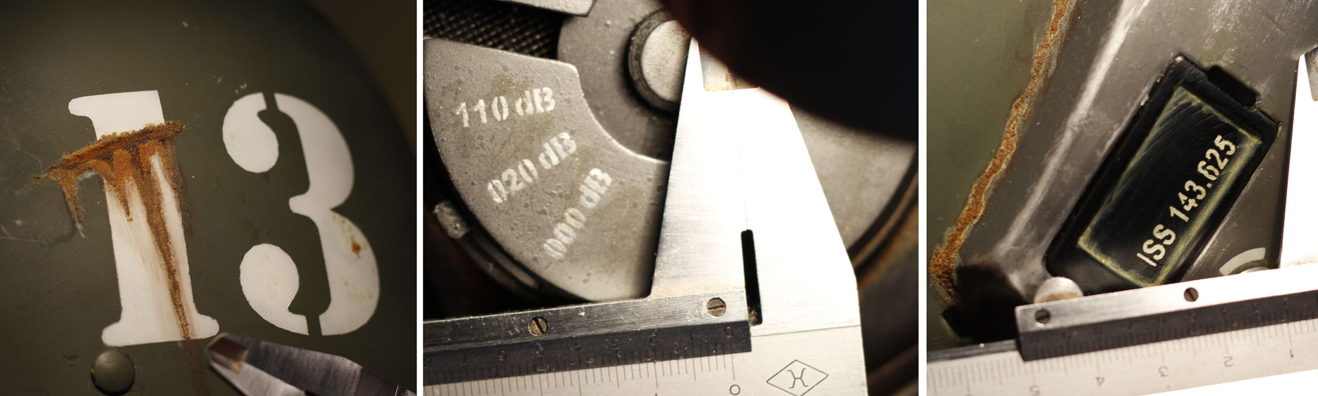

Já to vzal nedávno tou frézou.
Neměl jsem čas ani chuť čekat na nějaké nože a na těch pár textů.
Já jsem neřešil kvalitu, zde šlo spíše o to aby byl text "vhodně vypadající".
Dělal jsem to do takové tvrdší lepící pásky kterou jsem nalepil na plast.
Gravírovací frézou do hloubky cca 0,1mm.
No a výsledek zde:
Jo a text 13 je velký, tak jsem přelepil asi 5 pásek přes sebe, aby byla plocha dostatečně velká.
