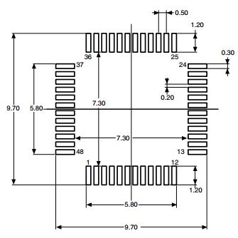

Chci to na vyřezávání šablon pro dávkování pájecí pasty buď z nějaké mylarové fólie, případně možná i z papíru s vyšší gramáží.
Odstranění vyřezaných čtverečků a obdélníčků bude snadné - pokud budou správně proříznuté, vypadnou samy.

Ty potřebné díry jsou docela malé, to si frézováním moc neumím představit. Viz obrázek.
Dělají se vrtané šablony. Ještě jsem to nezkoušel, ale plánuju nějaký pokus. Nicméně i tady to nebude snadné, bude to chtít díry 0.3mm v roztečích 0.5mm, tak se bojím, co to udělá (tohle bych asi vrtal do měkké hliníkové folie).
