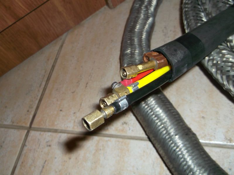

Zdravím ve spolek. Tak jsem nakonec předělal celou bednu, prodloužil kabely abych bednu i s pc da dál od stolu. Také jsem dostal typ jak to celé uzemnit. Tak jako už předtim jsem uzemnil všechny kabely co vedou do bedny a to ještě i tak že jsem celý problematický svazek kabelů od spínačů obalil alobalem a ještě i toto uzemnil. No a světe div se....... teď chvilka napětí, nic, úplně stejně nah*** jako předtím.
Asi nejlepší rada co jsem tu dostal byla ta ohledně doktora, tak jsem tak trochu laboroval. Nakonec jsem odpojil všechny vstupní kabely od spínačů, nechal tedy jen motory a jejich vracečky.
Takhle jsem si dnes úplně vklidu vypálil kryt na chladič ke svířečce. Můj závěr je tedy úplně odstranit propojení mezi těma spínačema a deskou. Budu tam tedy vkládat nějaký optomodul a myslím že to tímto vyřeším. Jinak s machem nemám žádný problém. Myslím si že ten šum i tak prošel deskou a dělá to pak bordel.
Docela by mě zajímalo jak na tom jste ostatní. Ono v machu to vidět není, ale pokud si stáhnete parallel port monitor tak tam je to pak pěkně vidět jak ty jednotilvé piny blikají, tedy alespoň mě.
Kdybych měl desku jak tu někdo zmiňoval s těma optočlenama tak bych možná tento problém ani neřešil, ale stalo se.

V podstate tvoj problém má dve roviny. prvá je čo vysiela rušenie a druhá, čo ho prijíma.
na vysielanie sa niekedy používa tienenie kábla ku horáku. to že máš mašinu s pilotným oblúkom je krok vpred, ešte možno bude treba natiahnuť takýto oplet:
samozrejme dobre spraviť jeho uzemnenie (vyskúšať či bude lepšie uzemniť na jednom konci, alebo na oboch - predpokladám, že na jednom) na príjem rušenia - aké máš použité káble? ako máš to tienenie ukončené? ak je toto blbo spravené, tak klesá odolnosť voči rušeniu.
jedna zo stránok, kde sa to preberá:
http://www.electrical-installation.org/ ... ded_cables
a samozrejme aj kvalita oddeľovacej karty.
