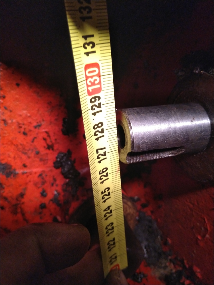

mě ta osová vzdálenost nějak nezdá. jak popisuješ kolo 108 x25 zubů to vypadá na osy 65 mm, mrkni tady

p.mus píše: 13. 3. 2019, 7:43 mě ta osová vzdálenost nějak nezdá. jak popisuješ kolo 108 x25 zubů to vypadá na osy 65 mm, mrkni tady
https://www.norelem.com/cz/cs/Produkty/ ... 65-mm.html
Aj ja som si prv myslel lebo to tak vychádzalo podľa priemeru kolieska a zubov ale nieje to tak dosť blbo sa meria v zostave lebo sa tam poriadne nezmestim
Keď ale dám do zostavy hriadelku na snek a hriadelku na ozubené koleso vychádza to tak na 75 mm meral som to posuvkou jednému predajcovi ten má uisťoval že som nameral hlúposť a že to bude 80 MM meranie som narýchlo zopakoval a ...
Idem pozrieť ešte ten pomer otáčania
Edit myslím že to nieje normovane sukolie preto sa ako polotovar zohnať nedá

nejsem si teda úplně jistej, ale myslím, že u šnekového soukolí s jednochodým šnekem je převodový poměr roven počtu zubů šnekového kola :D

Mám jednu připomínku ohledně toho měření. Tam kde vyrobily stroj, tak uměly vyrobit i nástroj. To znamená, že když obráběly základ stroje a něco nevyšlo, tak nebyl problém vyrobit frézu s modulem třeba 3,95 :roll:

Pořád si myslím, že by mě zajímala jen vzdálenost os, protože na tom stole je mě jedno, kolikrát otočím klikou. Je to macek, když se naloží těžkejma věcma, spevní, a pak to někdo klikou řve, a že takovejch umělců je...

šlo by to i zakápnout cusi3 drátem a tigem i ty hlavy zubů by šly opravit, ale celé opotřebení nemá cenu vyvařovat.
K tomu měření dej šnek a kolo k sobě na rovnou podložku tak aby to sedělo v opotřebené drážce v zubech toho kola pak k tomu postav úhelník a pak už stačí šupléra a jednoduchý výpočet a máš rozteč změřenou raz dva.
Kolik je z venku místa od té hřídele jestli by tam nešla napasovat vnější převodovka...někde jsem viděl fotku že tam měli i převodovku s motorem.

Nikde jsem tu nenašel průměr šneku, jaký je?

Napiš průměr a stoupání.
