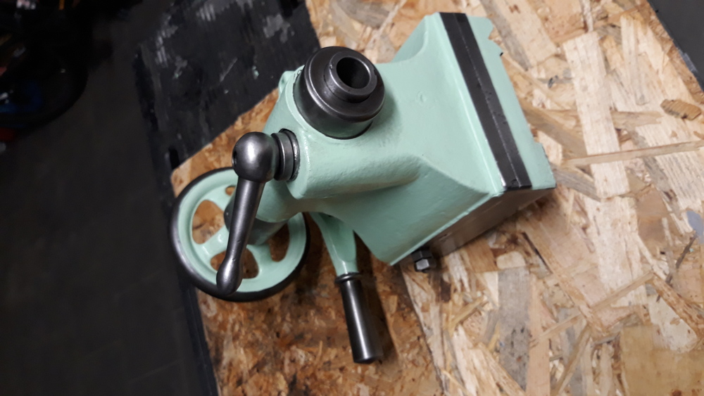

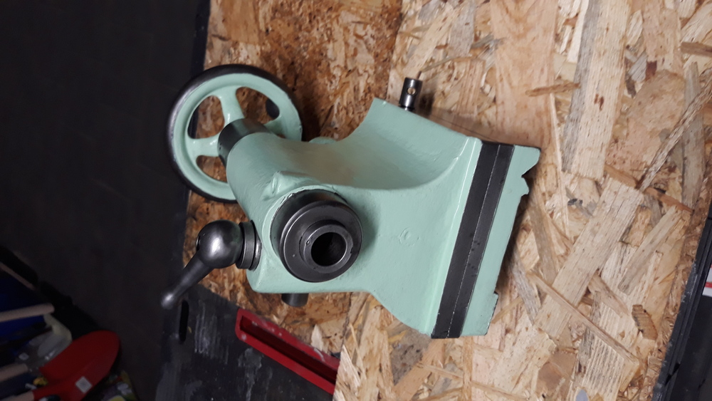

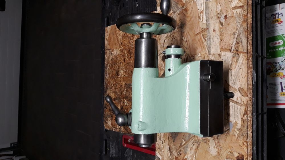

Fakt hezký - jakou barvu a odstín jsi použil?mstreicher píše: ↑11. 1. 2019, 11:46 Tak temer hotovo. Nastavit klinove listy, promazat a dalsi drobnosti. Taky se mrknu na kluzne plochy, jestli jsou rovne.
No a muzu pokracovat na konika.

Dik Zdenku.
Je to Ral 6019. A pod tim jeste svetleseda podkladovka. Ten odstin byl prekvapenim. Puvodne jsem myslel, ze bude lehce do modra, ale rohle se mi taky libi.
- Zdenek Valter
- Příspěvky: 5475
- Bydliště: Ústí n. L.
Ještě prosím jakou barvu jsi použil - myslím typ a výrobcemstreicher píše: ↑12. 1. 2019, 7:01 Dik Zdenku.

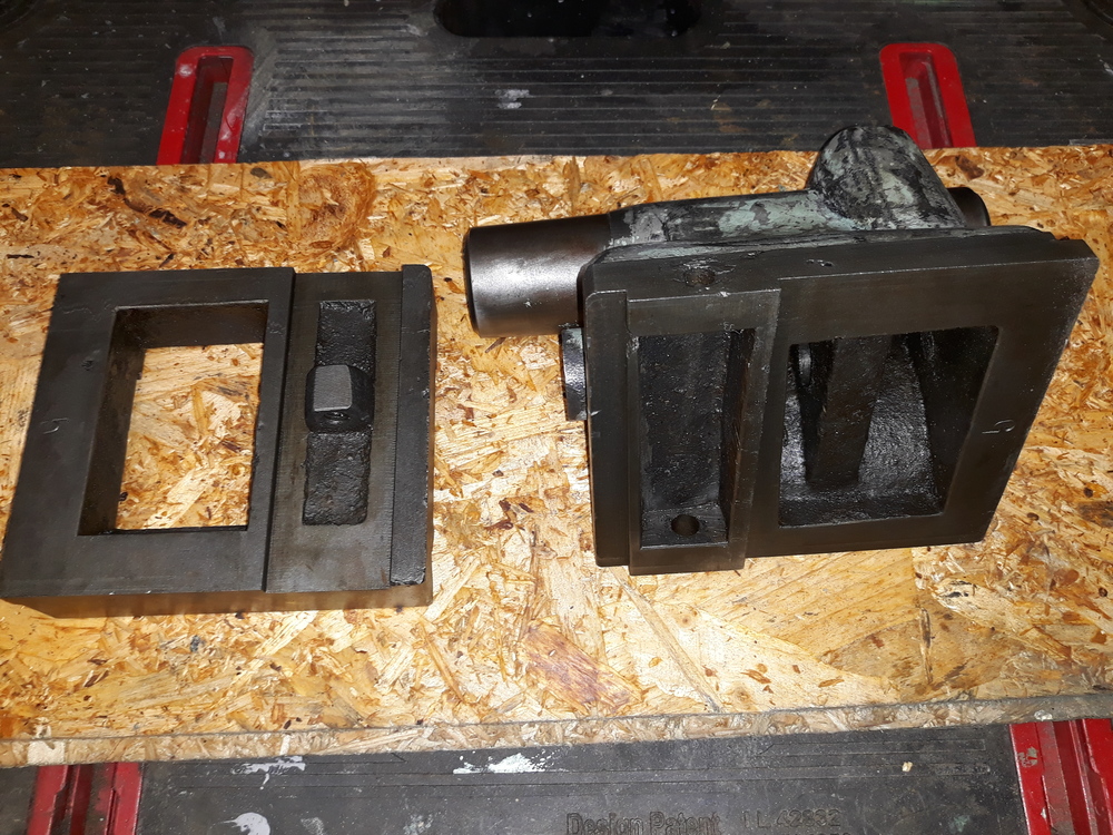

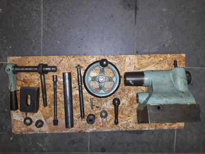

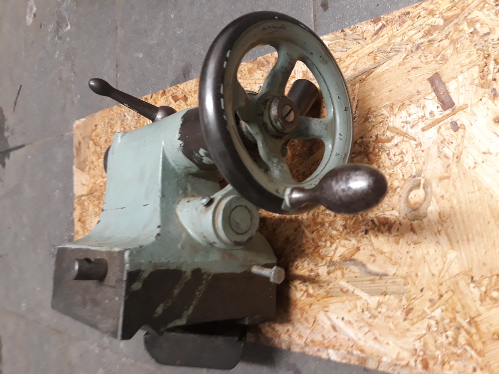

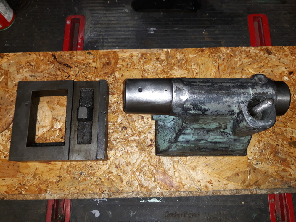

Pustil jsem se do konika a dalsich drobnosti. V pinole je mk2 v relativne normalnim stavu bez vyraznejsiho poskozeni. Jeste to overim na mk2 kalibru. Rozborka vypada nasledovne:
Nepodarilo se mi uvolnit segment pricneho posuvu. Leta to asi rezlo a tak musim na to opatrne. Stejne tak chci jeste uvolnit sroub, na kterem je vlozka aretace pinoly. Evidentne je to jen zavitova tyc, ale taky poradne drzi. Nemate nejaky tip, jak vyndavat podobnou tyc?
mstreicher
- Příspěvky: 857
- Registrován: 30. 9. 2017, 10:08
- Bydliště: Zichovec

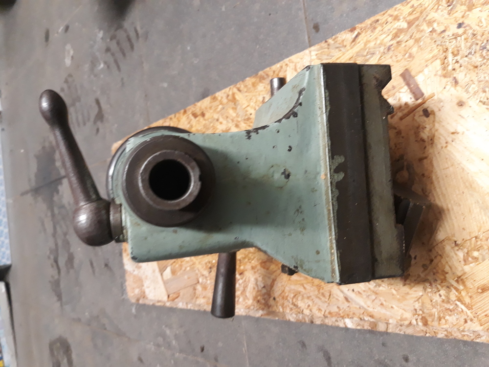

Konecne to povolilo a takhle to vypada. Byl to boj, ale nespechat se vyplatilo.

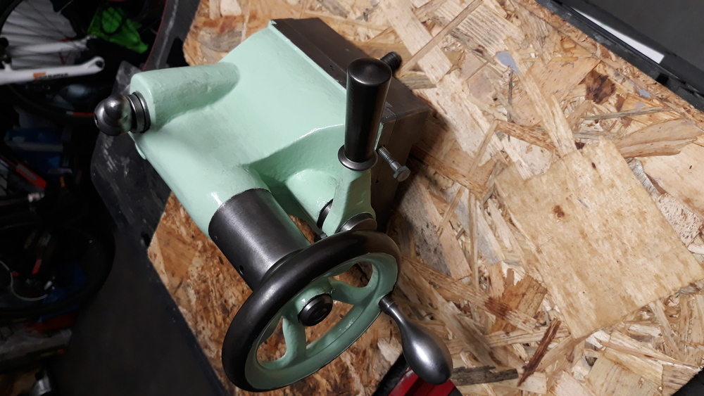

A konik je zase pohromade. Vsechno vycistene, promazane a bezi hladce. Mechanismus pricneho posuvu taky funguje. Jedina vec, co mi chybi a nebylo to uz ani predtym, je prave klicka na toceni prave sroubem posuvu. Tocil jsem to provizorne vsim, co jsem nasel, nehrozilo ohnuti. No chtelo by to udelat z nejakeho pevneho materialu, at z toho pri zaberu neudelam fajfku. Ono ten sroub a matice vevnitr uz taky neco pamatuji. Ted to vypada nasledovne

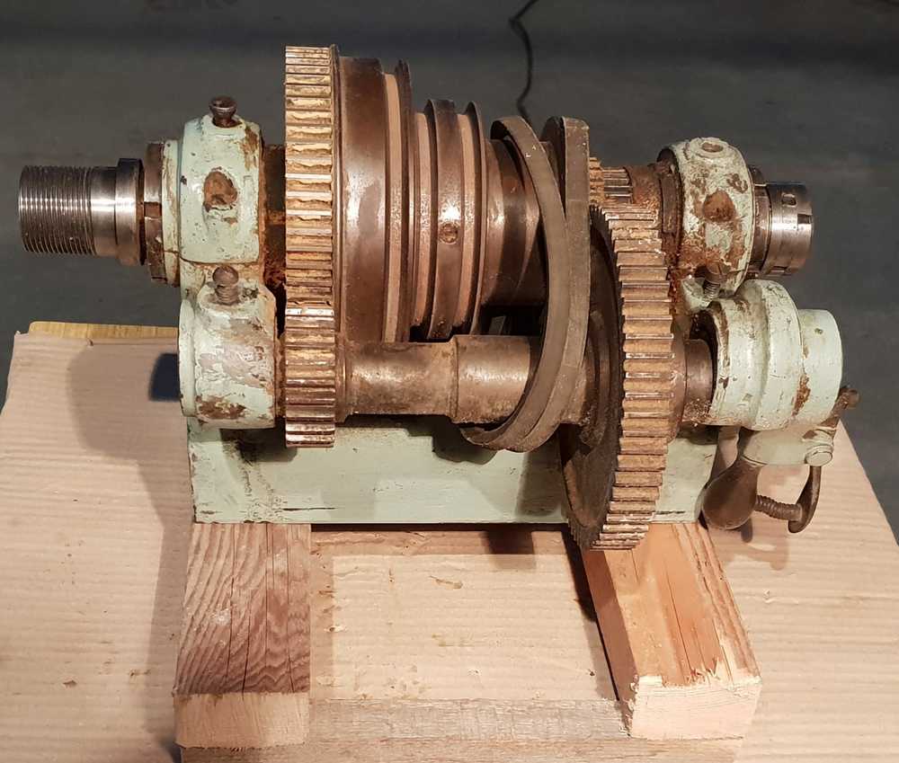

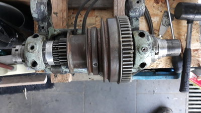

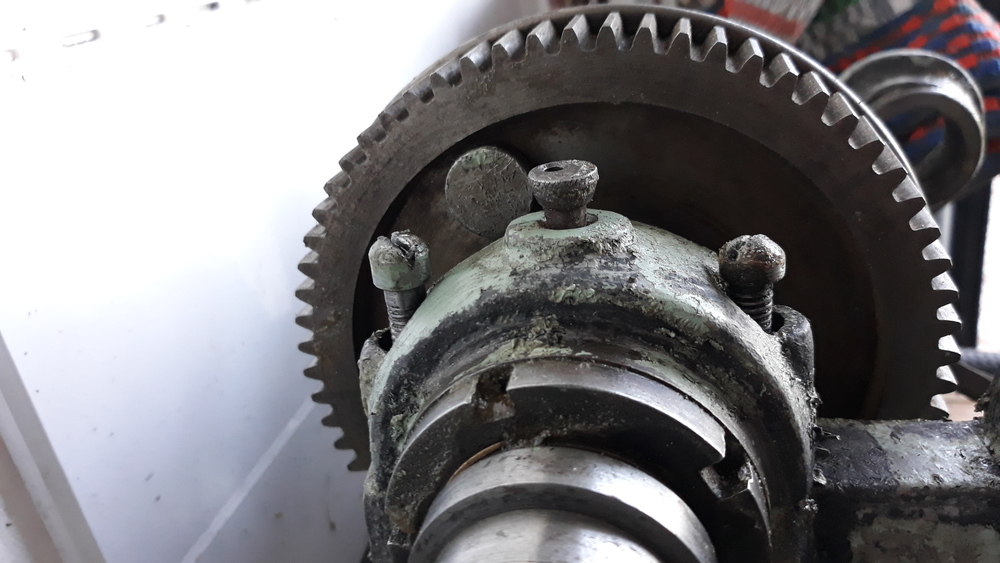

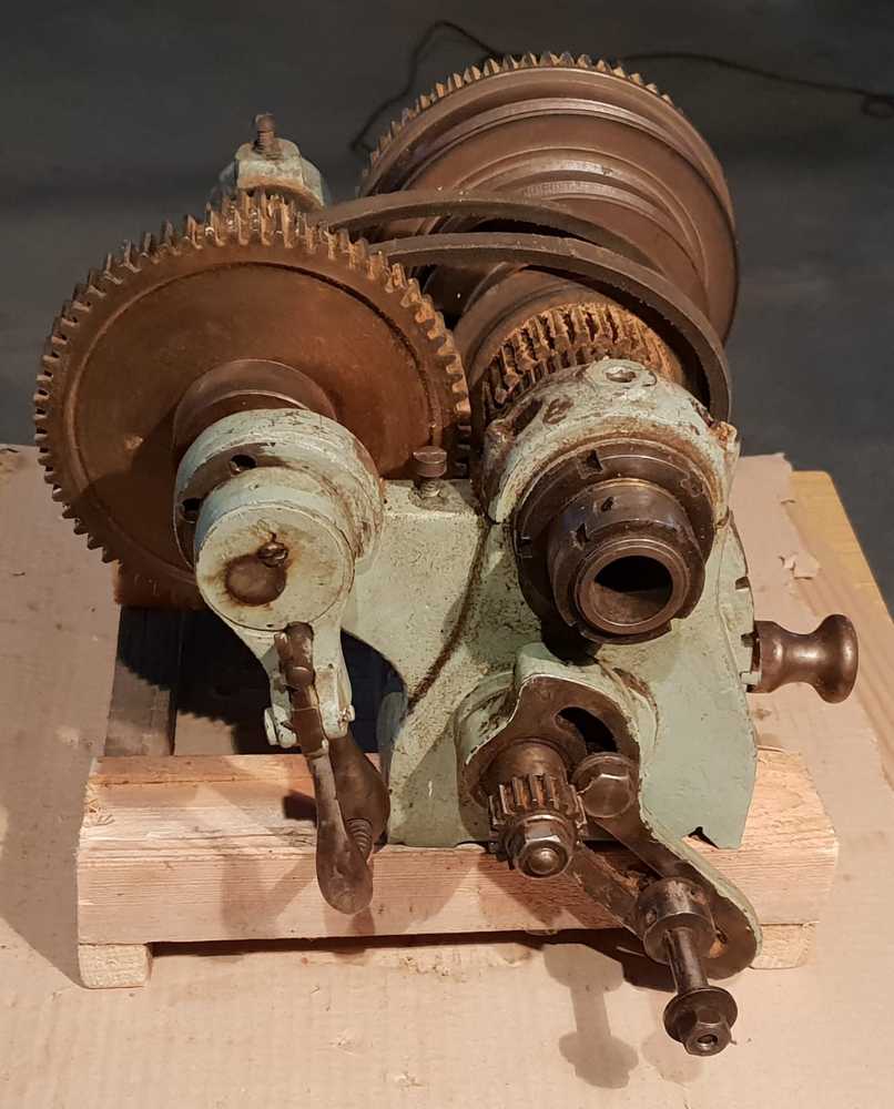

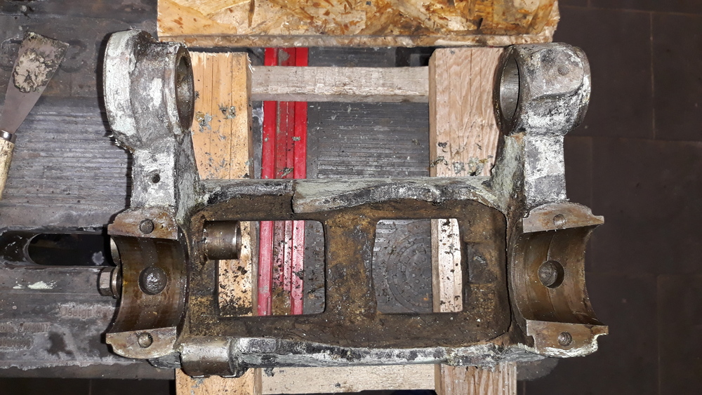

Vretenik. Poustim se do cisteni a zprovozneni. Vreteno se toci dost tezko, co je urcite zpusobene nedostatkem oleje. Jedna maznice chybi uplne, druha je spis na ozdobu. Bude to chtit pak nejake novejsi maznice. Nejdriv je v planu sundani reduktoru. Pak az dojde na vreteno. Foto stavu pred zacatkem cisteni.
mstreicher
- Příspěvky: 857

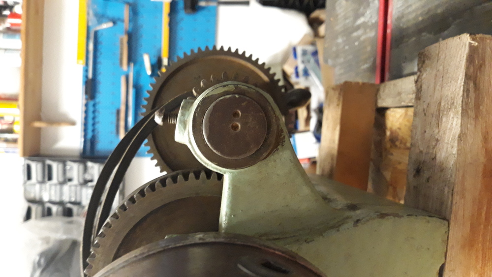

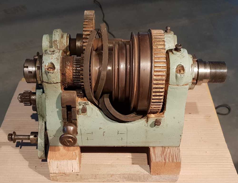

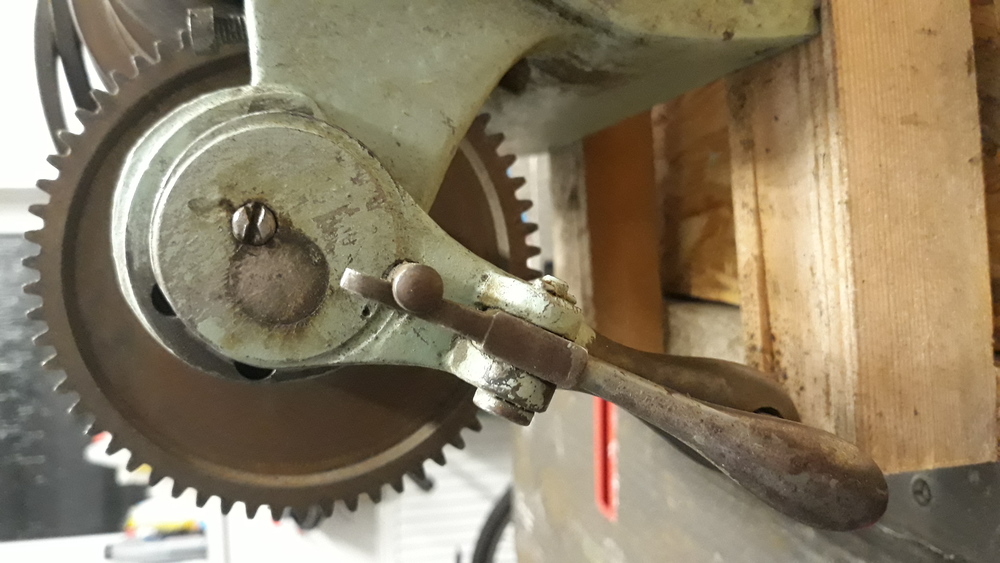

Rozborka vretene. Stav je celkem v pohode. Jeste nafotim detail reduktoru a prepinace chodu.
Jedina zbyvajici maznice po ocisteni prokoukla a bylo prekvapujici, ze to je v podstate pouze kryt na mazaci otvor. Cekal jsem nejakou mini Stauferku. Budu jeste merit zavit pro dokoupeni maznic a ocekavam spis nejaky whitworth.

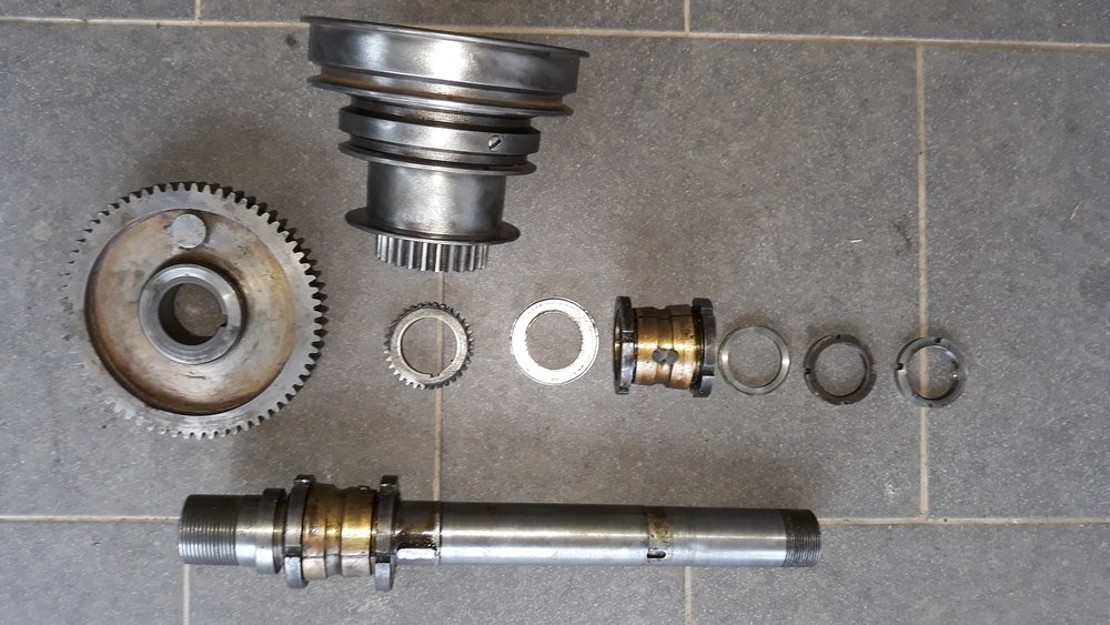

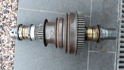

V ramci cisteni jsem si jeste cvaknul detail loziska. Moc hezka prace. Tak premyslim, jak to asi pred tema 80 lety delali.
Jeste donatirat a muzu to zase seskladat dokupy.

Aktualni stav je ze mam vreteno zase pohromade a chystam se to osadit zpatky. Vycisteno, nove filcove vlozky nasazeny. Rozbehal jsem i zasekly pojistovaci kolicek na kole u predniho loziska, o ktere byla v tomto vlakne takyrec. Takze by teoreticky mel fungovat i reduktor.
A ted jdu po radu. Princip ustaveni vretene v kluznem lozisku maticemi je mi priblizne jasny. Co vsak uplne jasne neni, jaky je presny postup ustaveni celeho vretene. Nejak se ustavi zadni lozisko, pak predni a pak se to aretuje jeste maticema na konci vretene? Chci pozadat o radu zkusenejsi, nez objevovat slepe ulicky a predstirat zkusenosti.
Predem vsem dekuji
Predem vsem dekuji
- Zdenek Valter
- Příspěvky: 5475
Přiznám se bez mučení, že takhle daleko jsem se ještě nedostal proto jen teoretická rada
- maticemi a stahováním kluzných ložisek reguluješ a vymezuješ radiální vůli
- maticemi vzadu na ložisku axiální vůli
Zkušené bych požádal jaká je maximální vůle v radiálním a axiálním směru.
Vřeteno by se po utažení mělo točit zlehka - měla by tam být i ta vůle kvůli tepelné roztažnosti při zahřátí ložiska
tolik názor teoretika

Zdenku, dekuji
Dokumentace neexistuje, takze je to skutecne asi na doporuceni nebo podle toho, co je obvykle na tomto typu dosahnout.

Já bych se podíval na typově a rozměrově podobný soustruh jako je Tvůj asi nějaký Volman a k němu by se snad daly tyhle parametry pro nastavení sehnat. Podle toho bych to pak nastavil.
