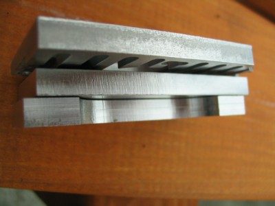

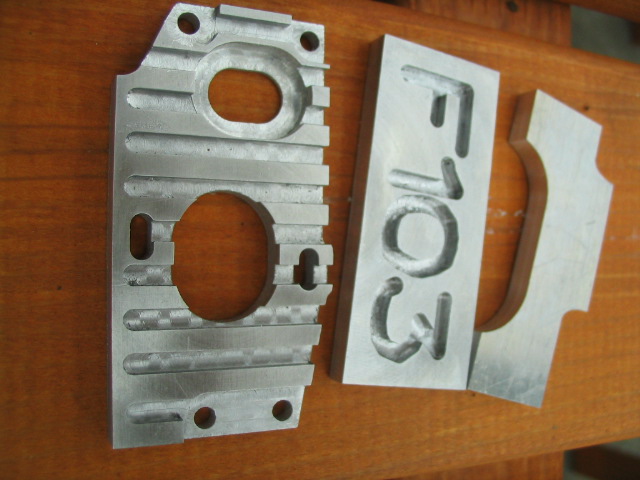

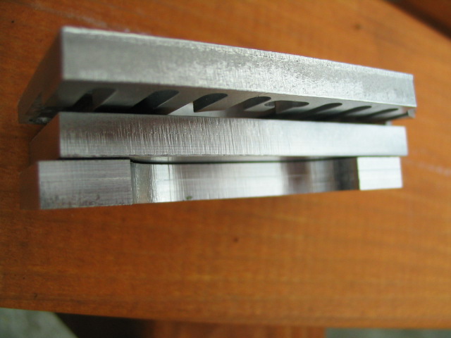

Dávám foto "práce pro radost". Jedny z prvních pokusů o obrábění duralu. Na řezu je vidět jaký vliv má mazání/chlazení. Nejhorší povrch pouze chlazeno vodou, potom 1/1 voda/WDčko a za třetí emulze. Fréza TK3, záběr 0,5mm (nesmějte se tak nahlas) čas asi 30min.
