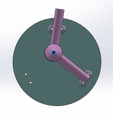

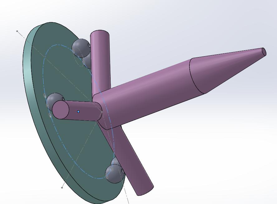

já si to představit umím - a vy ?
hezky vycentrovaná sonda - dotek 4 kuličky
ale i zde je dotek 4 kuličky - tykadlo je zatím kolmo kolmo i zde je stále dotek 4 kuličky - nejen mimo střed, ale tykadlo je i nakloněné ----------------

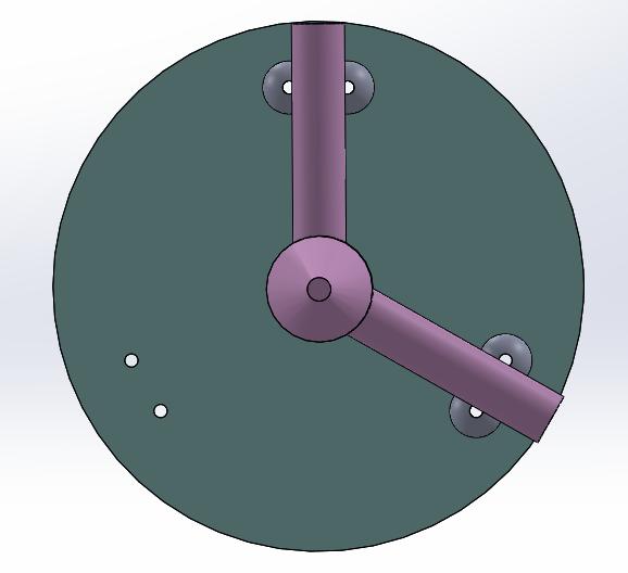

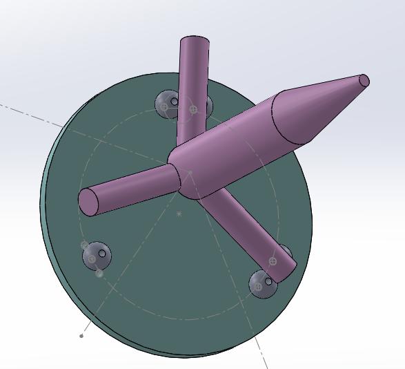

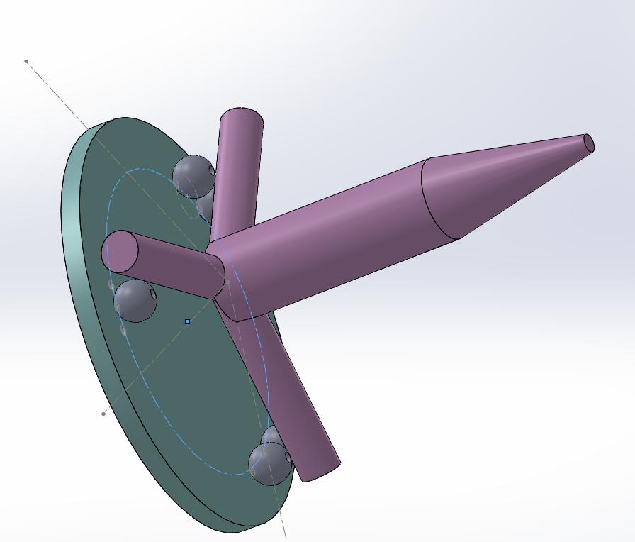

dobře, přidám i pátou kuličku - oba obrázky se dotýkají všech pěti kuliček - fakt vám to jako sonda bude fungovat ?
PS - je šuma fuk, jak přesně rozmístíte kuličky a tyčky (roli hraje kulatost, moc šišaté to budou kazit) - stejně to nakonec vycentrujete naklápěním celého systému - a přesnost bude dána tuhostí, poměrem rozměrů a kvalitou kontaktu. (a pochopitelně nejvíc kvalitou upnutí do vřetena)

při šesti kuličkách ano, při pěti to z té páté spadne
PS při šesti - pokud to vyosím moc, může to pochopitelně "spadnout za kuličku"

s tebou to není lehké
z nákresu je vidět, že jde tykadlem na 4 kuličkách posouvat do boku i při kolmosti tykadla - jak chceš tuto vlastnost hlídat opřením o jednu kuličku ?
ještě jednou - pokud nedovolím tykadlu jít mimo centrum a pootáčet se - pak mi stačí 3 kuličky - ale pokud to nebude přesně vyrobeno, nebude to fungovat
pokud dovolím tykadlu utéci ze středu - potřebuji 6 kuliček, aby to centrovaly - sice utratím za 6 kuliček, ale je mi šumafuk síla, její přesný směr a i přesnost výroby.
Celý svět to dělá na 6 kuličkách - asi jen vy dva s pěti - ale pochybuji, že dokážete předvést funkční vzorek. Naproti tomu já mám svoji, která i při mé nepřesnosti výroby - měří v setině - a to ani nepoužívám tvar kuličky a ani nemám úhly 3x 120st. (kulička je přesnější základ - ale pozlacená nebyla k dispozici)
