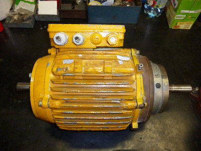

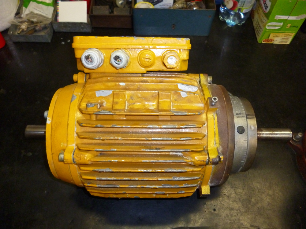

Pro ostatní kteří se mnou neztrácejí nervy:
Motor který jsem dnes dovezl mi opravdu udělal radost. Jedná se opravdu o třírychlostní specialitu moderní výroby. Motor má 2600 / 1350 / 240 otáček .... má pro moji aplikaci dokonale stavěnou brzdu ovládanou 24V/50W, která je mechanicky plně stavitelná. Umožňuje brzdit na fleku (což logicky nechci), umožnuje brzdit pozvolně a nebo pouze přibržďovat doběh. Za mě ideální. Chlazení jsem stejně plánoval vyřešit nezávislým ventilátorem, ale je fakt, že motor takových parametrů na moji práci bych nemusel chladit vůbec. Ale mám rád když je tam vše co tam má být. V mém případě je maličkou vadou na kráse průběžná hřídel, která mi jen zabere místo a zatím pro ni nemám žádné řešení. Druhým nedostatkem je pouze vyšší váha. Rozměry jsou úžasné ... motor je o mnoho menší než původní 0,8kw motor, který tam byl někým naplácán.Je naprosto srovnatelný s motorem 1,5kW/1450ot, který jsem do této aplikace připravoval. To vše mě velice těší. Zapojení bude s předřezeným reverzačním přepínačem v polohách "vlevo - vypnuto - vpravo" a dále s přepínačem otáček na vinutí v polohách "0 - 240 - 1350 - 2600". K tomu vřezené trafo na 24V pro ovládání brzdy v řežimu "automat - manuál".
Tento motor určitě zkusím použít jako první pokus. Vyzkouším si zavěšení motoru v podstavci a v případě nezdaru je nejmenší problém vyměnit motor na přírubě za jiný, třeba kldině 1,1kW/980ot který jsem měl v průběhu také v plánu. Každopádně jak se vše rozběhne, předloha tím bude vyřešena a výměna motoru je otázka pár chvil. Pokud bude vše chodit budu dále řešit, zda jsou pro mě řešení otáčky vyhovující, nebo ne. Není žádný problém na tento motor připojit frekvenční měnič třeba na střední vinutí o otáčkách 1350 za minutu a regulovat si střední (nejvyužívanější) poracovní otáčky - za mě značka ideál.
Teď se zkusím ještě zaměřit na převod plochým řemenem, zkontaktuji firmu Rako (zda jsem název nezkomolil) co doporučil Testone a pokusím s nimi předběžně navrhnout řešení pohonu plochým řemenem. Nechám se inspirovat lepeným řemenem pod zahřívaným lisem. Budu rád když to zpracuji sám a co nejprecizněji. Pokusím se vyčíst z tabulek rádiusy řemenic pro plochý pohon a zjistím jaké nejmenší řemenice jsou použitelné, jelikož horní řemenice na vřetenu mě limituje průměrem někde mezi 140-150mm a chci dodržet převodový poměr +/- 0,44.... horní řemenice mi vycházela 140mm a spodní tuším 62mm. Na tomto typu převodu musím zapracovat, zde mi zkušenosti chybí, ale řešení to bude velmi schopné.
Díky vše za čas, trpělivost a pochopení. Naštvaným a uraženým se omlouvám, vytrvalým se klaním a děkuji. Zda pro mě bude toto řešení ponaučením, splněným snem, nebo ztrátou času ukáže čas ... tedy zda se kompletní realizace dočkáme :lol: Díky ještě jednou, vážím si toho :!:

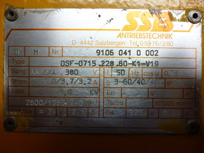

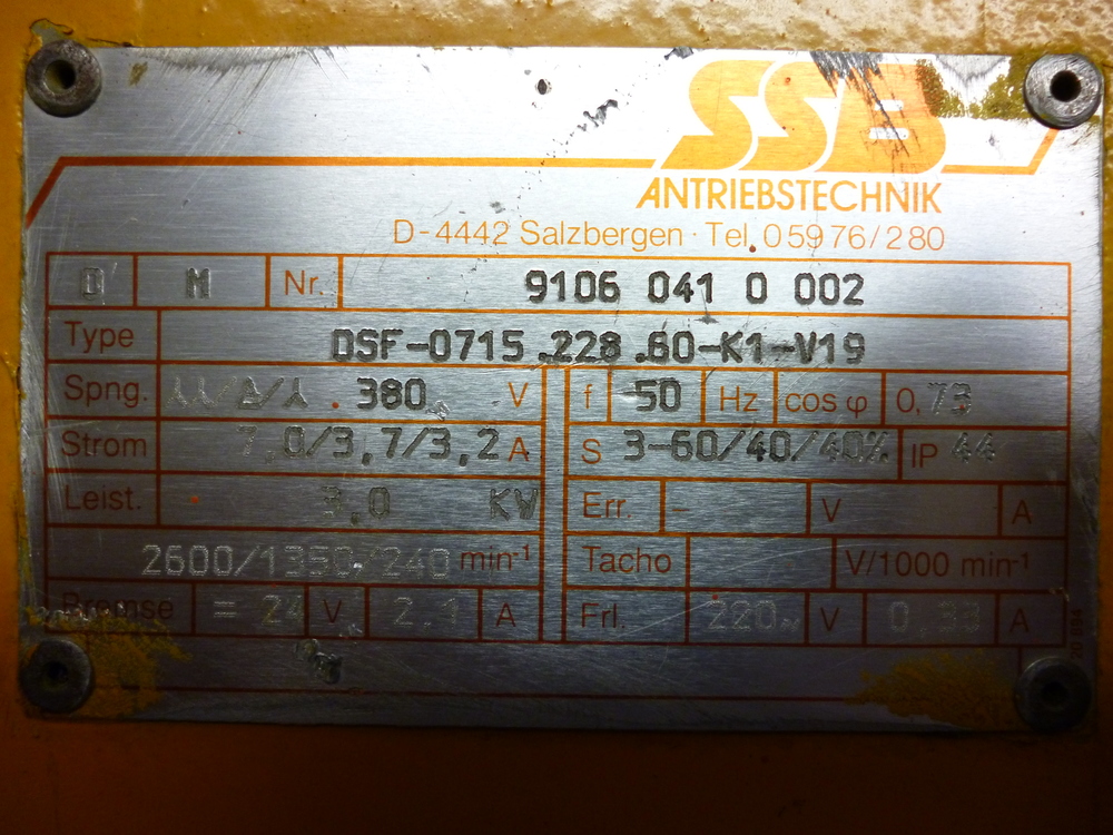

Hlavně až ten motor budeš zapojovat, tak aby nebylo náhodou :D nějaký překvapení s těma 240 ot/min.
Neboť někdy bývá ďábel skrytý v detailu a dosažitelný mg tok v mezeře platí i pro bývalé SSB.
Prostě když se elektikář podívá na ten štítek, tak na první pohled bude nějaké "ale" (zejména když je motor 240 :mrgreen: ot/min, 3kW menší než 0,8 kW.

s tím nechlazením se budeš divit na ty nízké otáčky účiník měl lepší i franta křižík kdysi ono je technicky nemožné udělat vícerychlostní motor aby měl vysoký točivý moment při nízkých otáčkách a zároveň vysoký účiník

S tím motorem - podle mě to s těma 240 ot/min (viz ty překvapivý proudy, co jsou na tom štítku ) bude ještě jinak, než tím "S" (zatížitelností) - ale na to přijde určitě sám, až to bude zapojovat.
Podle mě je totiž vysoce pravdopodobné, co se těma 240 ot/min myslí - a jsem docela zvědavý, jestli jsem to tušil (odhadl) dobře.
Uvidíme až to zadrátuje.
