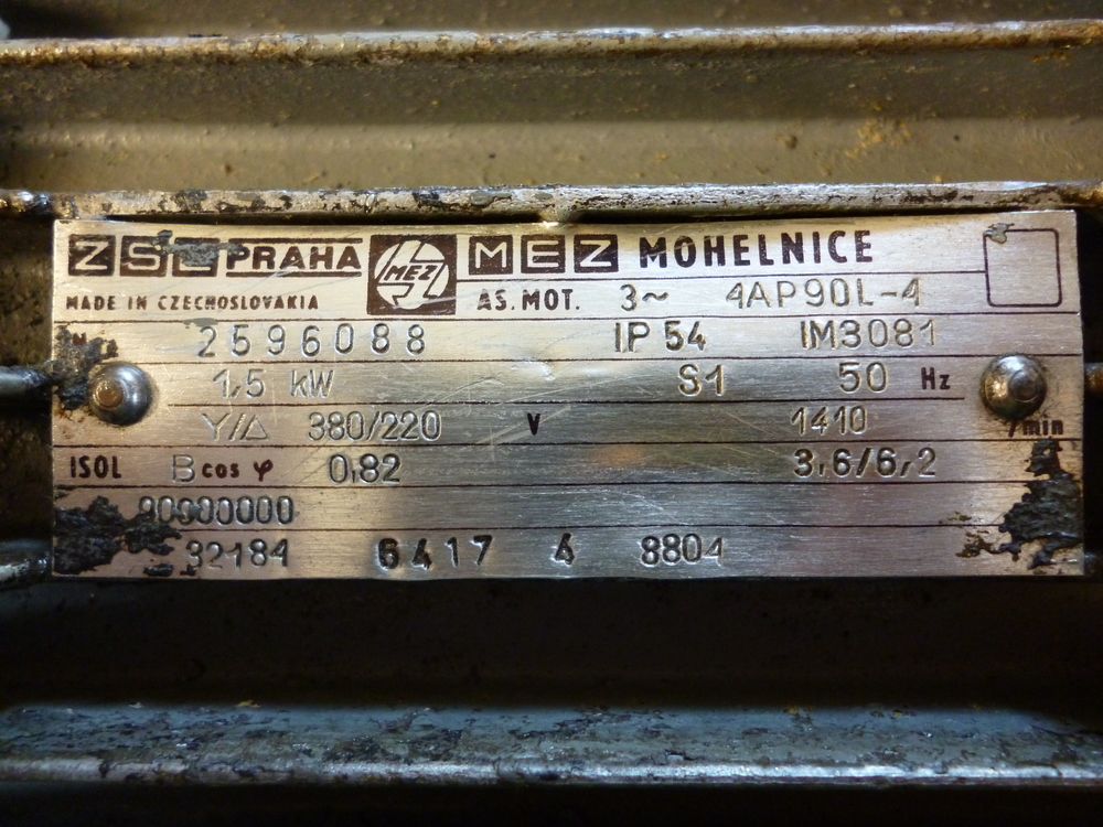

Mám k dispozici motor VIZ foto štítku a motoru .... příští týden bych měl dovézt motor 1,1kW/980 obrátek .... prozatím nevím který bude vhodnější
Nicméně myslím, že už teď lze říci ve které kategorii frekvenčních měničů se můžu pohybovat. bazar je frekvenčních měničů plný ... ale prostě mi doposud nikdo nevysvětlil jaké parametry jsou pro mě potřebné ..... po čem se dívat, co hledat .... byť jsem částečně něco nového pochopil, neříká mi to stále nic v oblasti výběru FM.

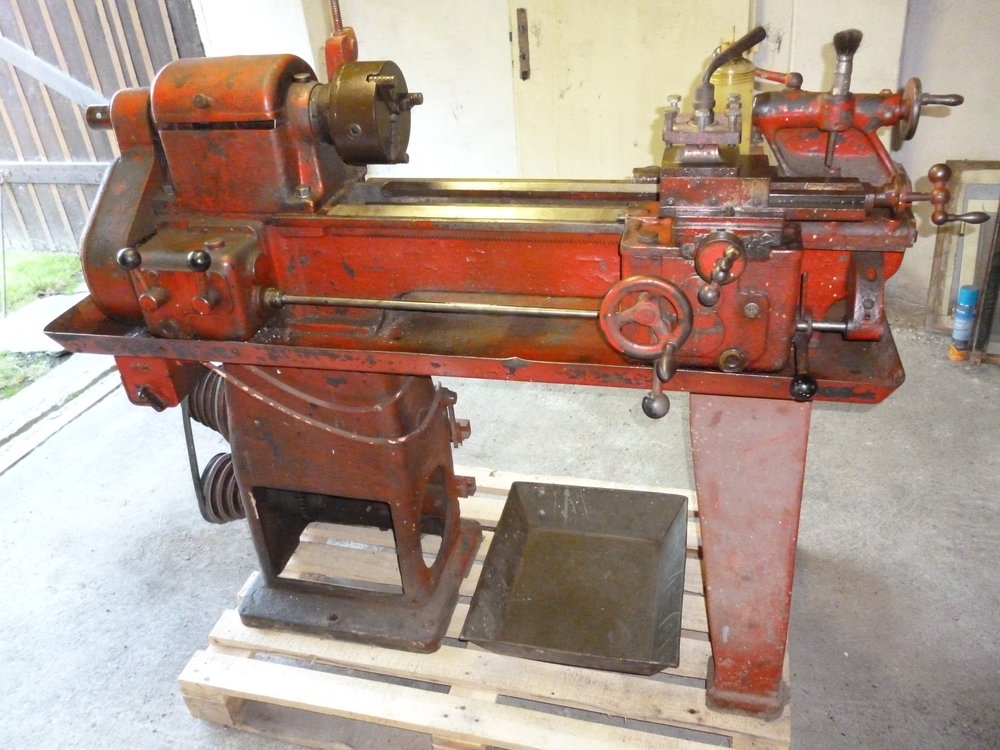

Jinak tu padl dotaz na to, jak vypadá můj soustruh .... myslím, že nám to s výběrem FM taktéž vůbec nepomůže, ale budiž, přikládám jej níže ....

foto soustruhu ukazuje, že vše budou řešit ručně přehazované řemenice = měnič tomu dost pomůže
1) 1,5 kW je jasné
2) napájení 230V = 1f -> 3f znamená mít motor který umí Y/D 380/230 - to co jsi nafotil to umí, motor budeš muset ve svorkovnici přepojit na D - 230V
(u měniče 400V 3f -> 3f necháš motor v původním zapojení Y 380)
(zvažuješ víc motorů, ukázal jsi štítek jednoho)
opět chybějící převodovka -> lepší bude měnič, který umí vektorový režim (to jsou dražší a lepší měniče) - a pokud ho umí, bude určitě umět i vše ostatní.
pokud motory splňují bod 2) - kup klidně co jsi dal odkaz,
pokud zvažuješ použitý, vyžaduj vektorový režim, 1,5 kW s ohledem na bod 2) ... + dostupnost manuálu !
PS - ověř si existenci českého podrobného manuálu, pokud ho potřebuješ česky

Děkuju moc, chb .... když to napíšeš takhle, rozumím tomu ;) Štítek druhého motoru zatím nemám .. je někde na cestě. Co se týče 1F vs. 3F ...je v jednofázovým měniči (resp. v měniči se vstupem 1F) nějaká výhoda? jestli pouze ta, že je to pro lidi, kteří v dílně nemají 400V, tak můj případ to není .... mám tedy chápat, že mám v každém případě hledat měnič který má na vstupu i výstupu 3 fáze ? Bude to pro mě v mém případě vždy výhodou ? I já sám bych si osobně představoval, že to budu celé připojovat na 400V ... přijde mi to takové přirozenější. Kažopádně moje nejasnosti shrnu ještě do pár otázek pro možná lepší přehlednost čemu nerozumím:
1) Má měnič který má na vsutpu 1f a na výstupu 3f oproti měniči který má na vsutupu i výstupu 3f nějakou výhodu ?
2) Existuje nějaké jednoduché poznávací pravdilo abych zjistil, zda je měnič na bazaru vekktorový nebo skalární, nebo musím jedoduše stáhnout nebo jinak sehnat manuál a tam to vyčíst ?
3) Když mám motor který bude mít 1,1kW ... můžu pro něj sehnat měnič (teď plácnu) třeba 4kW a bude fungovat tak jak má ? Nebo jednoduše na 1,1kW motor patří ideálně pouze 1,1kW měnič ... nikdy menší a pokud monžno ani větší?

měl jsi začít specifikací velikosti soustruhu a typem požadovaného použití. Podle fotky odhaduji, že univerzálka má průměr 160 mm. Soustruhy stavím už 20 let a pokud bych měl zprovoznit tento viděl bych jako optimální následující parametry pohonu :
motor 2,2 kW 1400 ot/min (ten 1,1 /1400 jde taky použít, ale nebude to žádný úderník)
celkový převod mezi motorem a vřetenem 2,5 do pomala
měnič vždy (!) cca 2x vyšší výkon nežli motor (ušetříš si spoustu starostí)
