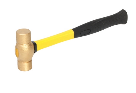

Na doklepávání univerzálky používám mosaznou paličku:
je to sice jen 500g hmotnost, ale na moji 160 univerzálu úplně stačí.

Taky takovou paličku vlastním, ale na naklepávání univerzálky jí nepoužívám, tam je zapotřebí jemný, ale tvrdý úder. Ty plastové návleky taky trochu pruží.

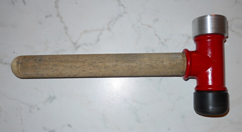

Moje nouzovka
T 3/4
:lol:

salus
Příspěvky: 1528
Registrován: 1. 9. 2013, 1:30
Bydliště: Chrudimsko
25. 10. 2018, 6:45
Proč nouzovka? Docela dobrý nápad. :D

aj to dobře vypadá..máš tam nasypané kuličky v tom t-kusu? jestli né tak šup tam s nima nechce se mě rozřezávat origo paličku bez zpětného rázu no, ale dost záleží kolik tam těch kuliček je, ale to snadno vyzkoušíš

25. 10. 2018, 9:52
Někde mám pytel malých broků, zkusím tam něco nasypat. Funguje již několik let k plné spokojenosti. Nasadu jsem vzal radlovacim kolečkem a dobře se to drží v ruce.

picom píše: 25. 10. 2018, 5:46 Moje nouzovka
T 3/4
:lol:
Jak jednoduché a funkční řešení. :)
