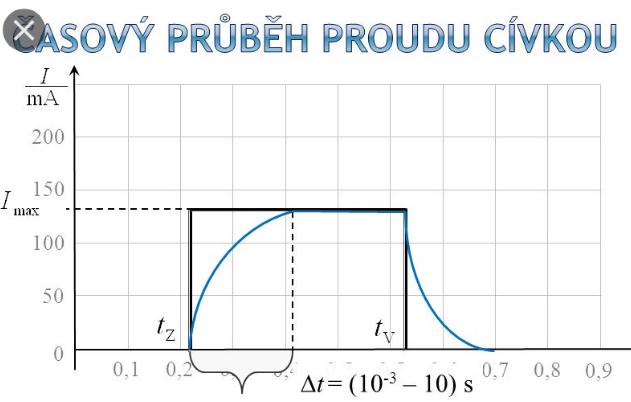

12. 4. 2020, 11:47
zkusíme obrázek (nekoukejte moc na absolutní hodnoty os, jde o křívku proudu)
po přivedení napětí v čase tz na cívku roste proud po dofu Dt až po maximální proud daný ohmickým odporem cívky
v praxi u krokového motoru je povolené napětí v jednotkách voltů - proto drivery hlídají/regulují proud
řekněme, že povolený/nastavený proud bude na hodnotě 100 = v tomto okamžiku driver omezí proud a ten už víc neporoste = Dt bude kratší 0,2-> 0,3
takto to funguje při nízkých otáčkách. Když roztočíme KM do vyšších otáček/kratších pulzů dojdeme do stavu, kdy tv-tz < Dt což znamená, že proud nestihne narůst ani na nastavenou/povolenou hodnotu a KM ztrácí moment/sílu
zvýšení napětí na driver má ten efekt, že dovoleného proudu dosáhneme na křivce v místech hodnoty proudu 50 = tedy Dt bude kratší 0,2-> 0,24 a tedy mohu jít do vyšších otáček než motor začne ztrácet moment - to je smysl napájet driver KM raději větším napětím.

Tleskám. To, co jsem se neuměle snažil osvětlit mnoha slovy, se ti povedlo vysvětlit jedním hezkým obrázkem. Paráda a díky.

...a ta křivka vysvětluje i to, proč jsme tu o tom mluvili, a to jest proč se maximální otáčky zvedly o cca 70% když napětí se zvedlo jen o 33% a všichni mysleli že jsou otáčky lineární vůči napětí. :D
Takže jsou lineární, ale ne pokud se pohybujete právě v té oblasti, kdy je Dt menší než perioda, resp. dokud jste pouze v té části křivky kdy to výrazně roste (čili v hraničních otáčkách). A to i vysvětluje proč používám 4.2Nm motory, ačkoli je to vlastně zbytečné, pač do těch 4.2Nm při vysokých otáčkách nikdy nedolezu, ale i tak dolezu dost vysoko abych při 7000mm/m utáhl těch 100kg.

a to proč ?
driver napájí KM přednastaveným proudem = což při normálním KM dá na vinutí odhadem jednotky voltů a to bez vlivu čím ten driver napájím.
Jasně, že stojící KM topí víc než točící motor (opět viz křivka průběhu proudu) ale velikost napájení driveru na to nemá vliv (to má jen vliv kolik topí driver)
Proto chytré drivery umí u stojícího KM proud snížit
