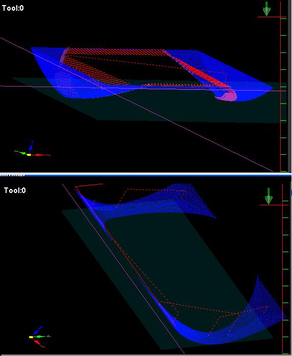

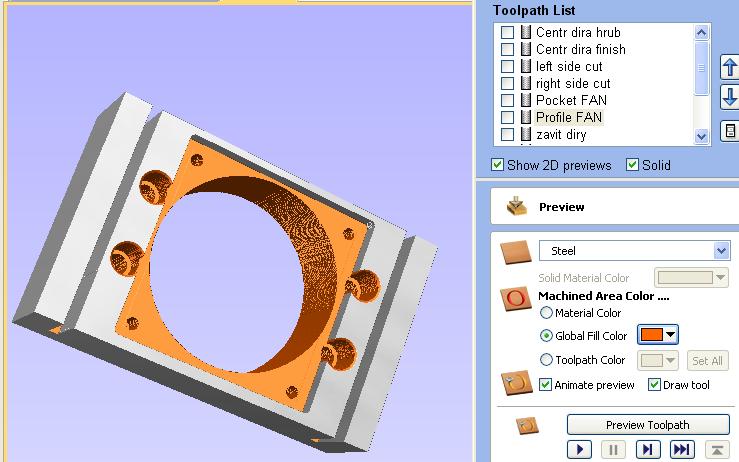

Dva kluci ted po me chteli 3D model toho AL adapteru pro ventilator montovany primo na vreteno.
Dam to rovnou sem. Bohuzel uz po te dobe nenajdu plnohodnotny model. Dohledal jsem jen projekt z Aspire Vectric pro 2.5D frezovani vrchni casti vcetne drah. To je fakt jednoducha geometrie. Pro spodek jsem vytahl z archivu uz jen vyexportovany G kod. Soubory obsahuji 3D konturove, rovnomerne a rovnobezne drahy plus soubor s jejich kombinaci. V Machu je tenhle G kod pouzitelny, nastroje viz uvodni radky souboru. Polotovar viz Aspire projekt.
No..je to nejspis na hov*o, ale treba to nekomu(kdo by to delal v Aspiru) zrychli praci. :oops:

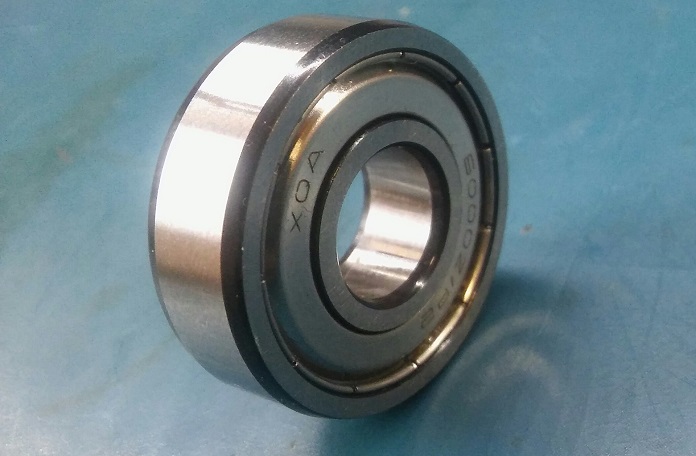

Myslim ze jsem nasel nakonec i idealniho kandidata pro nahradu horniho maleho loziska. I kdyz se to z momentove rovnovahy nezda, tak dostva taky docela zabrat, na to jak je male.
Zatim jsem koupil a osadil dve tyto 6000Z/P2 C0 (clovek si muze vybrat vule C2 az C3) a je to proti tomu obycejnemu NTN ci NSK uplne jina kava - uz na omak a pohled jsou ta loziska paradni, ale jsou v tehle aplikaci taky neskutecne ticha. Sepot kvetin. :)
Do ted jsem si vlastne nebyl plne vedom toho, jak moc se tohle malicke lozisko muze podilet na celkovem hluku repasovaneho/predelaneho vretena, ktere je uz bez vrtulky s tim duplexem dole.
Ja vim, zase je to Cina, jenze si nemuzu pomoct -proste spica lozisko a jeste za tu cenu... jen mi ten retailer XQA nechce potvora rict kdo to vlastne vyrabi. Tipuju, uz podle popisu, na nejaky japonsko-cinsky joint venture s JP komponenty skladanymi v Cine.

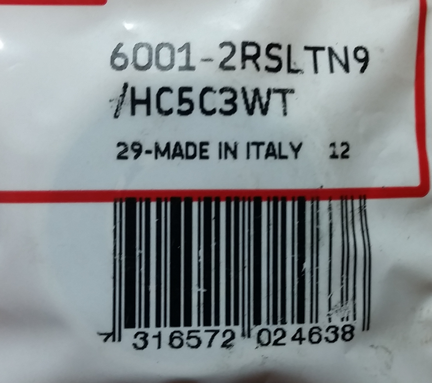

Milan199> diky. Koukam ze jsou to stejna loziska, pochpitelne az na ty kulicky a definici vazeliny, jako ta seriove osazena v Teknomotor SB dole (2RSLTN9/C3VT162).
Jinak ja jsem tentokrat uz pro to 6000 zvolil normalni rad. vuli misto zvysene, nahore ta vretena skoro netopi a to lozisko se drzi kolem 45degC.
