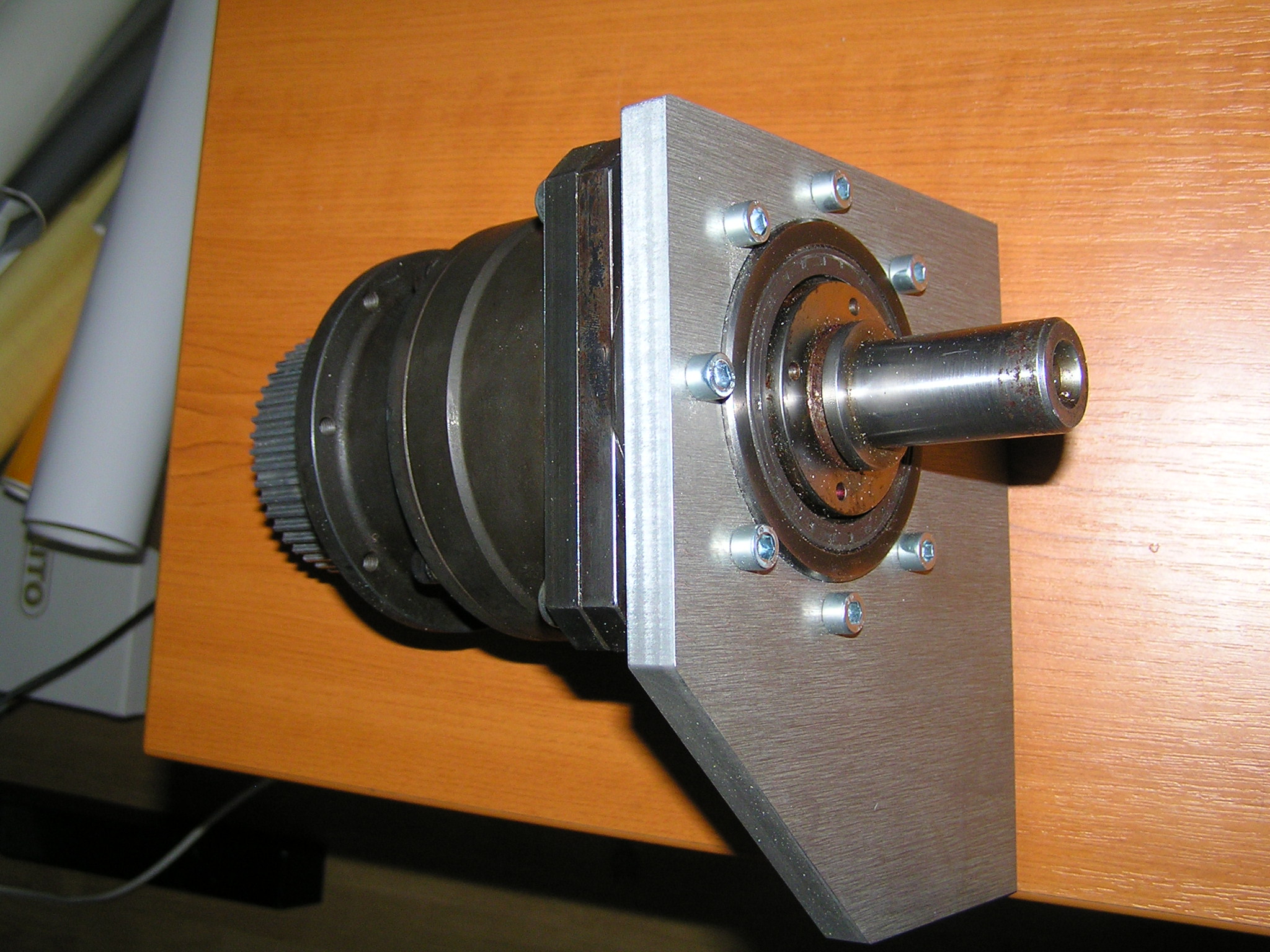

Je tam nějaká čínská inrunner sračka s max.příkonem 500w. Má 1200 ot/v. Záměr byl obrábět s tim styrodur ve 3D (proto je tam i ten dlouhej krk) frézou 10 mm. A to se max. osvědčilo. Vzhledem k tomu, že to má vodní chlazení tak i po dvou hodinovém frézování je to furt studený. Šmrdlá to i překližku 4 mm bez problému. Na dural nee. Na to to vřeteno není dostatečně tuhý. Při provozu to má příkon cca 200w.

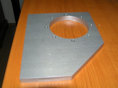

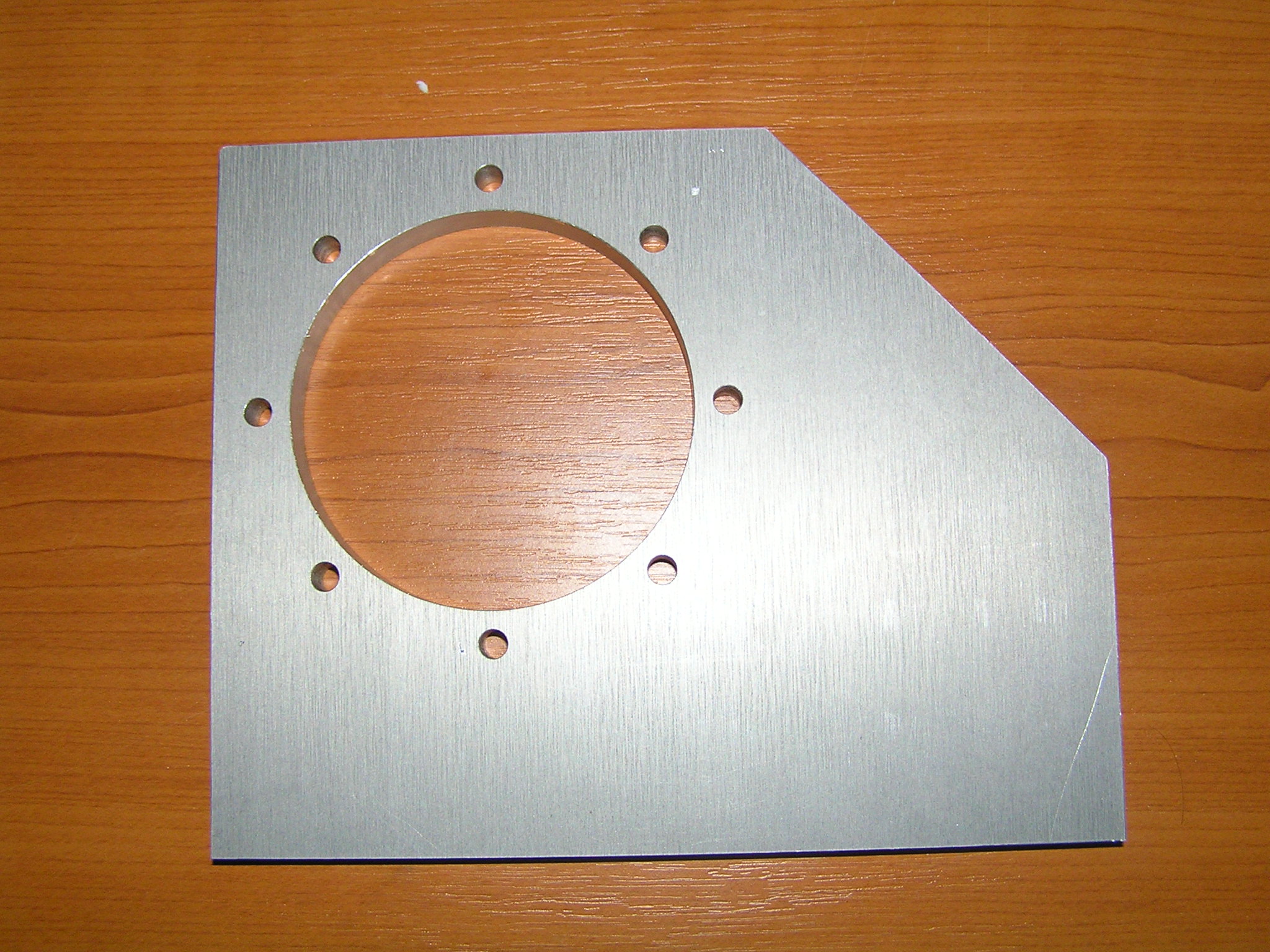

Tak se musim pochlubyt dnešním testem a zároveň výrobkem. Prvně jsem se pokusil vyřezat dílec ze silnějšího matroše. Materiál je AW 2024, tloušťka 12 mm. Řezáno frézou 3mm (4 břity). Rychlost F800. Na jeden průchod řezáno 0.8mm. Otáčky vřetene cca 15 tis. Měl jsem strach, že se to kousne a frézka uletí, ale jelo to jak do másla - občas jsem tam stříknul trochu lihu. Po dokončení byl nástroj i materiál naprosto studenej. Naměřená odchylka max +- 0.02 - což je pro mě naprosto supr výsledek. Dřív bych musel nechat vyříznout vodou a potom všechno obrobit (a díky tomu velkýmu otvoru bych musel použít i vyvrtávací hlavu). Vše bylo hotovo za 35 min. Dneska mam dobrej den :D :D :D
Naposledy upravil(a) Martinhora dne 21. 2. 2010, 3:52, celkem upraveno 1 x.
bobik
Příspěvky: 4556
Bydliště: Okres Klatovy
21. 2. 2010, 3:34
Gratuluju. Povrch pěkný. Přesnost +-0,02 je dost dobrá.

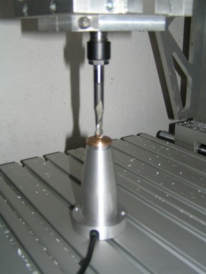

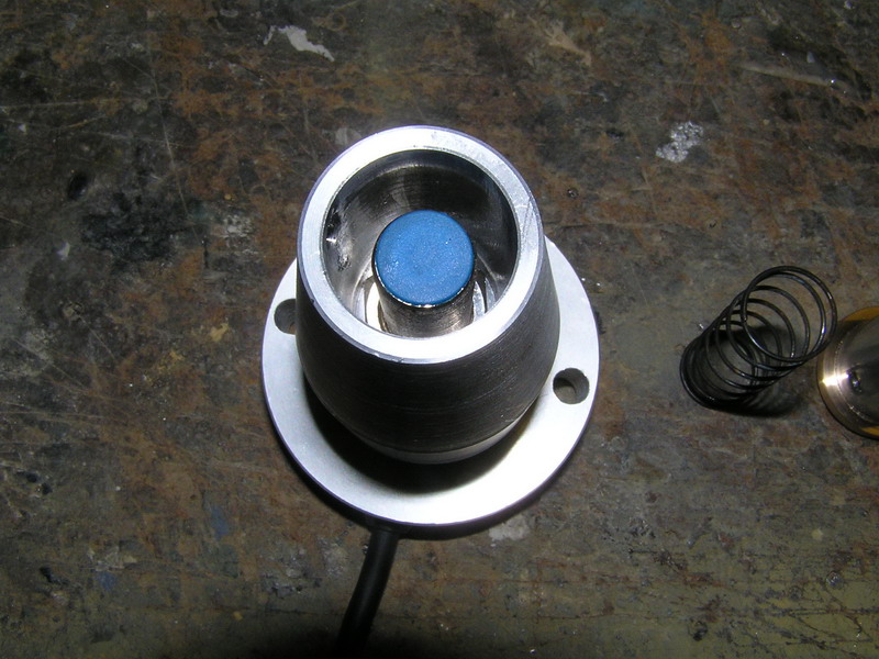

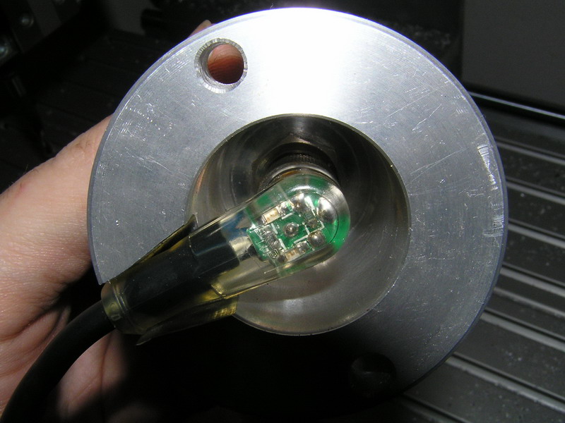

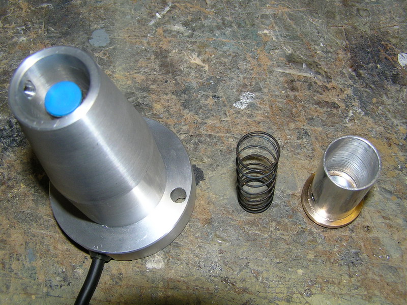

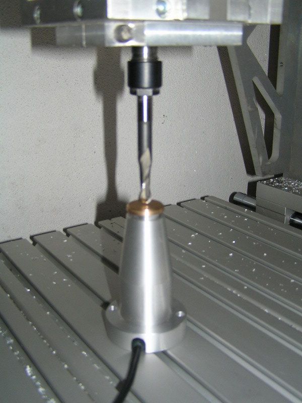

Potřeba výměny nástroje mě dohnala ke zhotovení senzoru osy Z. Doma se mi válel indukční snímač - tak jsem ho použil. Hotovo za odpoledne, opakovaná přesnost do 0.01 mm.

13. 3. 2010, 6:13
jednoduchost nadevše ..... pěkné řešení

opravdu velmi jednoduche a funkcni super napad

14. 3. 2010, 2:34
Pěkný senzor. Ale třeba já bych potřeboval takový senzor co nejnižší. Ta opakovaná přesnost +-0,01 na indukční snímač se mi zdá nějak moc přesná. Netaháš nás za fusekli? Jestli je to tak přesný, šlo by použít tento snímač z cncshopu?

bobik píše:Pěkný senzor. Ale třeba já bych potřeboval takový senzor co nejnižší. Ta opakovaná přesnost +-0,01 na indukční snímač se mi zdá nějak moc přesná. Netaháš nás za fusekli? Jestli je to tak přesný, šlo by použít tento snímač z cncshopu?
http://www.cncshop.cz/images/indsnimace/LMF29_s.jpg
indukcni snimace se delaji s ruznym rozsahem spinani v mm, tim i z ruznou presnosti a hysterezi .... pro tyto ucely bych volil snimace s co nejmensim rozsahem tedy do 1 ~ 2 mm
Martinhora
Příspěvky: 1009
Bydliště: Rokycany
14. 3. 2010, 3:04
Nemám potřebu kohokoli tahat za fusekli (hlavně mi jde o můj strojek a moje výrobky). Je tam indukční snímač z cncshop LM12 a odchylka opravdu max 0.01mm. Na osách x a y mám ten co máš na obr. (LMF29) - tam je odchylka 0.02 mm. Spínací vzdálenost u prvního je 2 mm a u toho žlutýho 5 mm. Myslím, že to docela odpovídá ...
