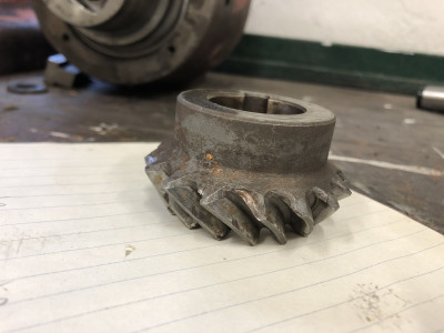

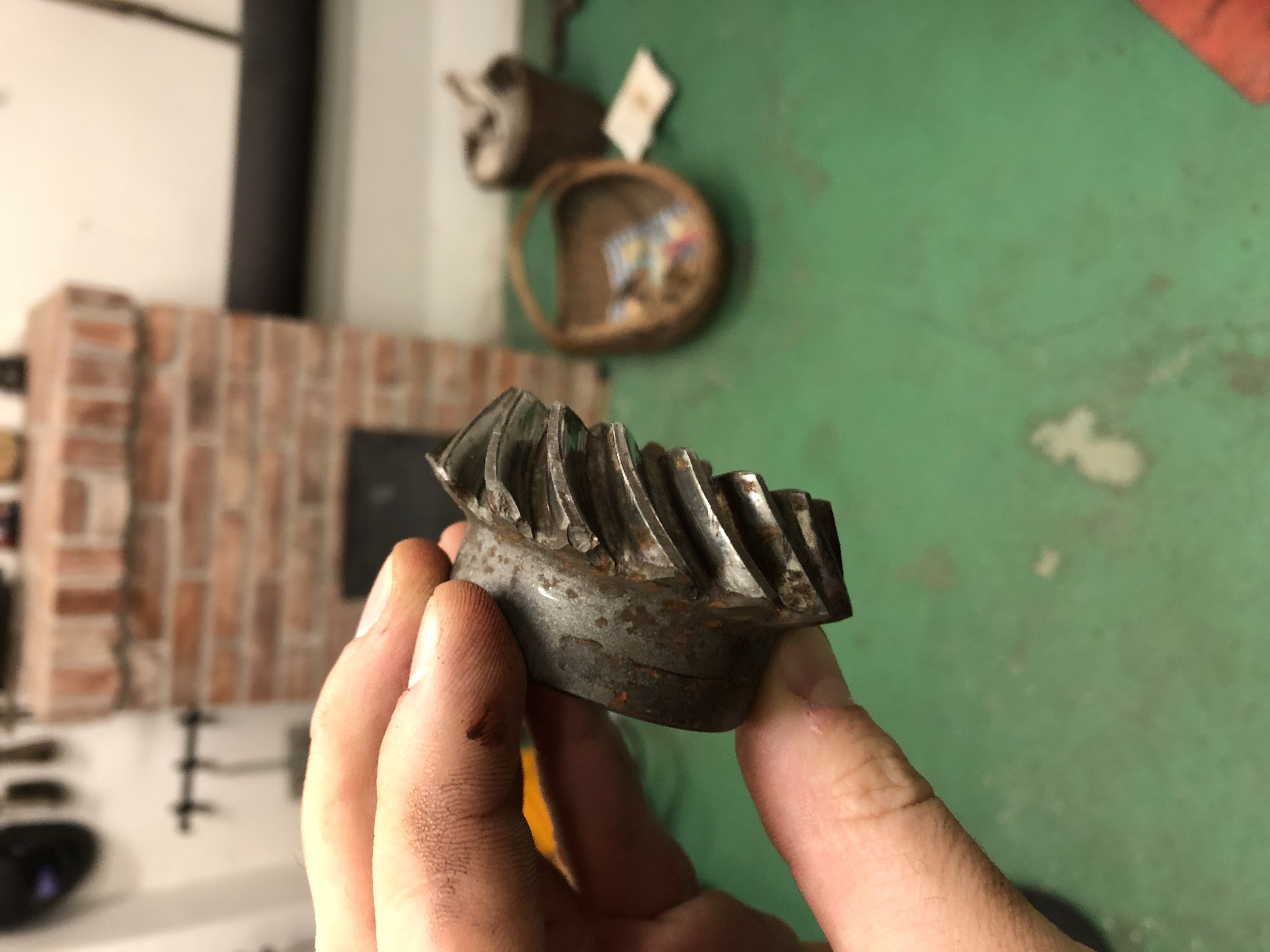

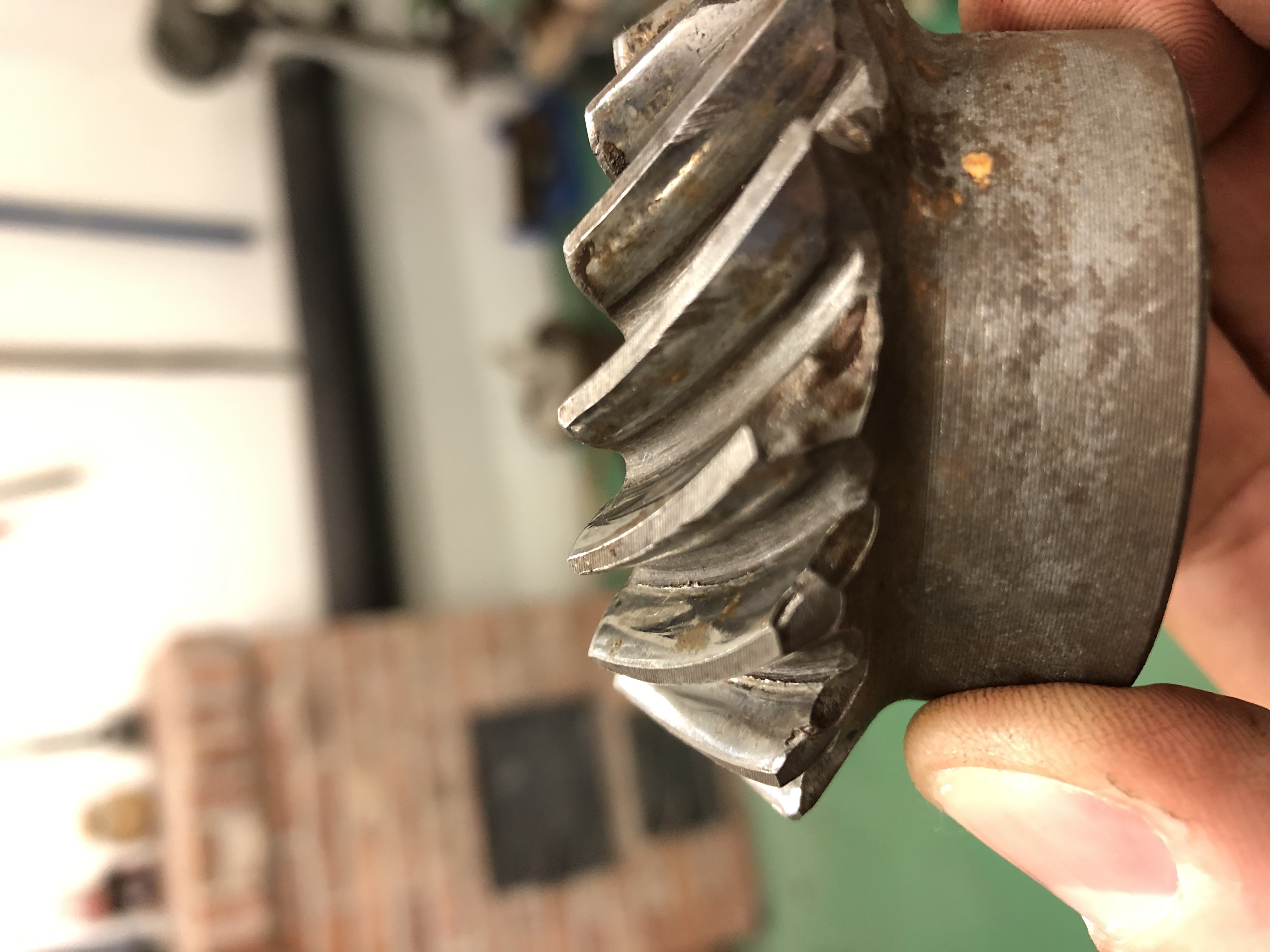

Opět se vracím k tématu. Dělám GO svislé hlavy HVA 3 a po kompletní rozborce jsem zjistil, že paloidní ozubení v úhlovém převodu vřetene už není co bývalo. :? Vzhledem k tomu, že měnim kompletně ložiska, tak se mi nechce dávat zpět načatý pastorek - viz. foto. V Olomouci ozubená kola skladem nemají, namísto toho mi poslali výrobní výkres :wink: Taky se dá že :)
Mám tedy dotaz na místní šikuly. Myslíte, že je současné paloidní ozubení na výměnu (domácí žvýkání). Případně má někdo z vás představu, jak se může výroba nového pohybovat? Případně je tu někdo, kdo by to i s povrchovkou zmáknul? Myslím obě.

No, smola je, že to už môžeš hocako nastaviť, lepšie to už nebude. Asi to roky rokúce nikto nemazal, a ani nenastavoval. Ovšem pevnosť zubov nejak porušená neni, a keď budeš s ňou zachádzať s vedomím, že nemôžeš zobrať TK frézou 4mm, ale iba dva pri posuve 450, Vydrží ešte toľko čo doteraz. Verím, že niekde sú obe tie kolieska drôtikom spojené, nové nepoužité. No ale KDE? :)

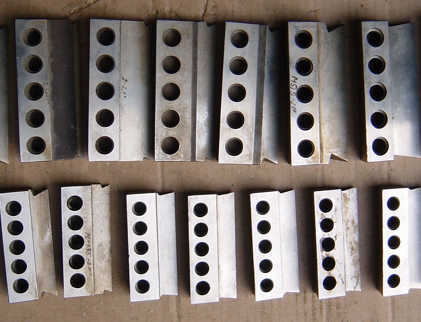

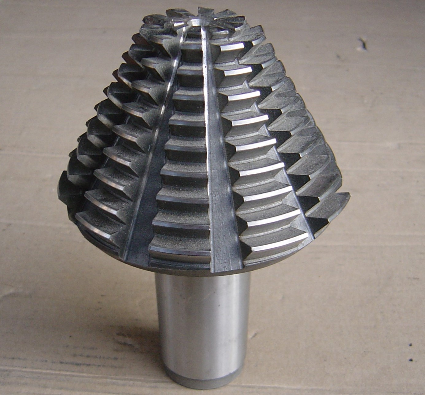

Tam se používají tyto nože

obráběč píše: ↑24. 1. 2020, 10:04 Tam se používají tyto nože
https://www.youtube.com/watch?v=3O59SEotw7I
tohle je něco jinýho
tohle je do stroje, kde jsou ty nože dva a střídavě jezdí - šťouchají zubovou mezeru
na té včerejší mašině je těch nožů odhadem tak 20 po obvodu nástrojové hlavy tvaru talíře - kotouče
ty hlavy jsou tam dvě proti sobě, nakloněné odhadem o 20 st., nože na obvodu na střídačku zajíždějí do zubové mezery a jedna hlava dělá jeden bok a druhá druhý bok najednou

Bohužel není moc firem, které jsou ochotné tento typ ozubení vyrobit. Vím že to dělá firma Havel servis s.r.o. a nebo BEF-Mont Polsko. Ale samozřejmě si to nechají zaplatit a počítej, že takový pár na zakázku bude tak kolem 30ti tisíc. Výhodněji vyjde sehnat to jako náhradní díl a osobně bych tím asi začal. Ale zároveň si myslím, že podle těch fotek to na výměnu není.
