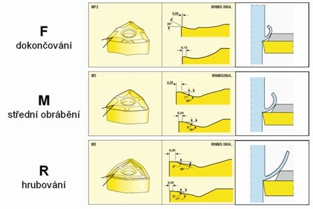

22. 9. 2019, 8:58
Mě bylo řečeno, že se mám řídit především rádiusem a velikostí utvařeče. Čím větší rádius, tím déle vydrží ostrý a snese větší záběr. Menší rádius dělá lepší povrch, ale rychleji se ztupí. Jelikož jsem laik, kupuji je od tohoto prodejce i když jsou dražší a skutečně vydrží mnohem déle, než ty se stejným označením z bazaru.

22. 9. 2019, 9:01
UTVAŘEČE
Toto je jen zjednodušené rozdělení,každá skupina má mnohem více možností s různými úhly a lamači třísek
U nás používám jen utvařeče M-střední obrábění a F- dokončování,ať od Seco nebo TaeguTec.
Neděléme v práci kde bych využil R-hrubování 0,5mm/otáčku a více.
Dělal jsem i měkký hliník.Podle tabulky,,Klasifikace třid podle ISO by bylo vhodné použít typ nepovlakovaný- Neželezné kovy KX.Krásně ostrý ,leštěný plátek bohužel s nedostatečným lamačem třísek.Nešlo s ním udělat dokončovací šponu a udělat pěkný povrch.Při posuvu 0,1mm/ot to dělalo nekonečný drát,který se rád namotal na dílec a řádně ho poškrábal.Po zkoušení různých plátků ,které jsem měl k dispozici,se nakonec osvědčil TP1030/Cermet/ s utvařečem F1/dokončovací/
Takže ne vždy, je podle tabulek plátek na hliník vhodný na kterýkoli hliník :shock:

Britt píše: 22. 9. 2019, 8:58 Mě bylo řečeno, že se mám řídit především rádiusem a velikostí utvařeče. Čím větší rádius, tím déle vydrží ostrý a snese větší záběr. Menší rádius dělá lepší povrch, ale rychleji se ztupí. Jelikož jsem laik, kupuji je od tohoto prodejce i když jsou dražší a skutečně vydrží mnohem déle, než ty se stejným označením z bazaru.
S tím v zásadě souhlasím.Jestli pracuješ na klasice,tak jseš více omezen počtem použitých nožů a je těžší hledat vhodný plátek jak na hrubovací operace,tak zároveň na dokončování.Já dělám na cnc soustruhu s 12 pozicemi,tak požívam plátek na hrubování a jiný plátek na dokončování a stále je dost prostoru na ostatní nástroje.Standartně používám rádius 0,4,když potřebuju ostřejší roh vezmu 0,2 v menší míře i 0,8 na střední operace.

22. 9. 2019, 9:40
Já dělám na klasice a ve výběru si moc vyskakovat nemohu. Mám 0,4 a 0,8. Ostatní jsou nedostupné nebo příliš drahé na domácí šmoulení. :)

22. 9. 2019, 9:52
Britt píše: 22. 9. 2019, 9:40 Já dělám na klasice a ve výběru si moc vyskakovat nemohu. Mám 0,4 a 0,8. Ostatní jsou nedostupné nebo příliš drahé na domácí šmoulení. :)
To jsou takové optimální rádiusy asi nejvíce používané.Jen tak mimochodem za kolik kupuješ krabičku plátků??Jednou jsem se ptal na krámě,kde je prodávali ty same co jsem používal a cena byla skoro 2-nasobná. :shock: Jinak beru taky od dealera.
