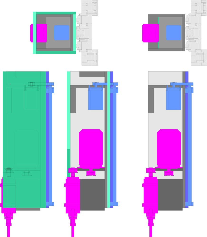

Mrosconi
Příspěvky: 2102
24. 4. 2019, 8:35
Dnes jsem zkoušel různé řezné parametry a nejklidnější se mi jeví pro čelní frézu D50 3 zuby 1400ot., Ap 0,6mm, Ae 35mm, posuv 800mm/min. To mi jde do baráku nejmíň hluku:)

Oukej, takž když to tak shrnu...
Nežli konzolovou, raději sloupovou, protože váha stolu a obrobku je brutální. Ale výroby by byla poměrně jednoduchá.
No jo, jenže když požaduji velký pracovní prostou a to ve všech osách, tak asi nic lepšího než portál s pevným stolem a horní gantry nevymyslím, že? Jenže tam díky obrovskému vyložení bude trpět Zko. což je i můj případ. Díky tomu vibrace a díky tomu "hluk" pronikající do podlahy.
Teď už to nevymyslím, ale když mně sousedi vyhodí, budu muset něco vymyslet. Moje betonová konstrukce není rozebíratelná, takže se s tím ani nehne. Nepočítal jsem s tím. Prostě když se budeme stěhovat, rozřežu to kotoučem a odvezu do sběrného dvoru. Kdybych to přece jenom musel udělat, tak mi zůstane z konstrukce pouze deska stolu. Tu bych použil jako základnu na kterou bych vytvořil bočnice a přemontoval vše ostatní. Nic by se vlastně nezměnilo. Navíc bych ušetřil 25cm výšky, která je pro mně celkem podstatná. Deska má 1800x1100x30mm (ocel S355), K ní bych tedy místo současných "zídek" připevnil ocelové bočnice a na ní přemontoval komponenty. Prostě koncept identický, jen jiný materiál a menší výška. To by ale ta základní deska nebyla ničím podepřená. Prostě by ležela na zemi a k ní by byly přimontovány bočnice.
A teď otázka... Kdybych to tak udělal a celek uložil na 50mm tlusté gumové bloky tvrdostí tak 60-70, myslíte že by se to nekroutilo? Myslím ta základna. A otázka zásadní... pomůže ta guma vibracím, pokud mám relativně nekvalitní podlahu? Myslím tím že je evidentně ve vzduchu.
Nebo!?
Do konstrukce mi jde minimum vibrací. Vše se točí kolem slabé Z osy. Smykadlo je 480x345x70mm z ALU7075ky. Portál je poměrně pevný. Pokoušel jsem se něco měřit a došel jsem k závěru, že vše vzniká na tok vřeteníku. Prostě 1000x270x250 z 20mm ALU a jen napůl otevřený tvar U je zřejmě málo. Vedení je velikostí 30 se středně dlouhými vozíky. Pod vřetenem mám plný blok a tam ty vibrace jsou také minimální. Uprostřed je motor a nad ním pohon. Prostě malá výška, tak jsem to musel vyřešit takto. Když frézuji s vyložením +/-300mm, je to přijatelné, ale i tak se tam nějaké vibrace projevují. Obzvlášť když jsem teď frézoval stranově. Prostě zkusit zakrýt přední stranu a možná bych přidal ještě jednu desku pod vedení. Je tam jen 20mm, Zpevnil bych to jako na obrázku o jednu desku 20mm tlustou z každé strany a zakryl předek. V náhledu je to zelenou barvou.
Co si o to myslíte? Má to cenu? A nebo se na to vykašlat a hledat problém jinde?
Díky
