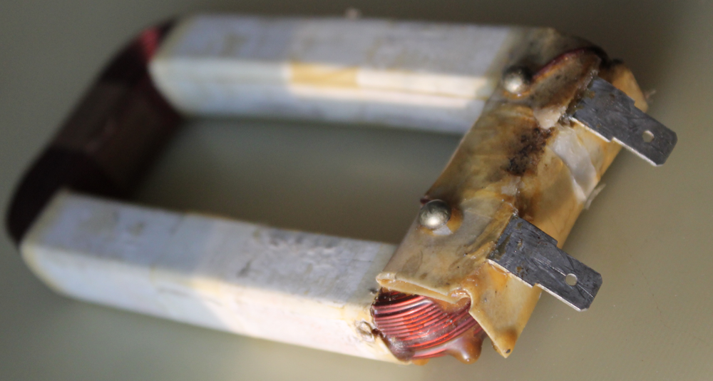

Použití MOTu má jen tu výhodu ,že máte magnetický obvod a primární vinutí .
To je dnes již v naprosté většině hliníkové :idea:
Zde je první závažný problém s připojením kabelu -je vhodné raději zachovat fastony jako připojení
Geometrie EI plechů také není příliš výhodná - jsou sice přivařeny k základně a celek je následně zalitý eprosinem ,ale jaká je skutečná únosnost jde jen spekulovat -na trhací zkoušku jsem to nedala ...no pokud za ni nebudu považovat že jsem byla součástí závaží -na chvíli :twisted:
