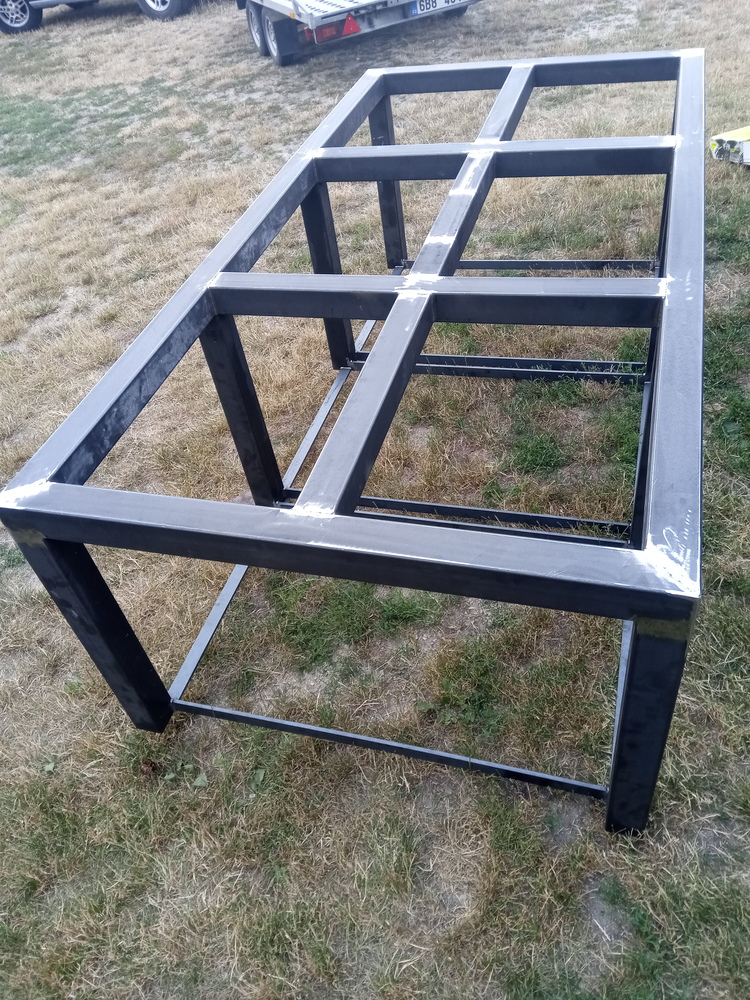

Jenom pro představu, tohle je stůl 2,5x1,25 a jestli jsem se vlezl do 3k tak je to moc. 80jekl ve 3 mm. Na tu hřebíkovačku by to ani tak masivní bejt nemuselo. A co víc by to chtělo, pár rolen ze starejch hydroštelů a tahat to může řeťez z kola.
Jen to řízení, tam už jsem v říti.

Tak nejak jsem si to predstavovalDwPetr píše: ↑31. 7. 2019, 8:15 Jenom pro představu, tohle je stůl 2,5x1,25 a jestli jsem se vlezl do 3k tak je to moc. 80jekl ve 3 mm. Na tu hřebíkovačku by to ani tak masivní bejt nemuselo. A co víc by to chtělo, pár rolen ze starejch hydroštelů a tahat to může řeťez z kola.

aby to trochu jelo tak bych na kraje hodil jekly nakoso(vysadit mimo stůl aby se daly seřídit .Portál jedna strana jako vodící a druhá vedená s kloubem ) aby se na nich nedržel bordel PUR kolečka třeba ty přední k paleťáku a už by to fičelo .
