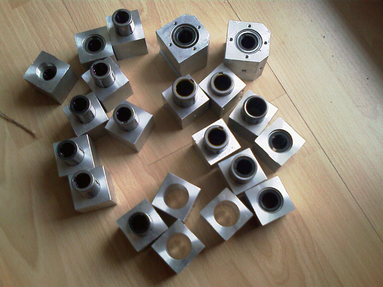

hadam za par rokov uznas ze aj otvoreny vozik za 500kč je jednoduche a lacne riesenie,ale ked si raz niekto neda poradit....
prichy
Příspěvky: 762
Registrován: 29. 7. 2006, 11:05
Bydliště: Sokolov
11. 8. 2009, 6:15
chapu, presto udelam nabidku, mozna, ze ti to ve finale usetri i penize (rolny byvaji dost drahe)
tady mam nejaka kluzna loziska na 16mm a 20mm tyc i s nedodelanyma domkama rekneme 150kc za kousek :lol: :lol:
doprodeje jsem to chtel dat pozdeji, ale budiz.....
