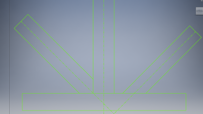

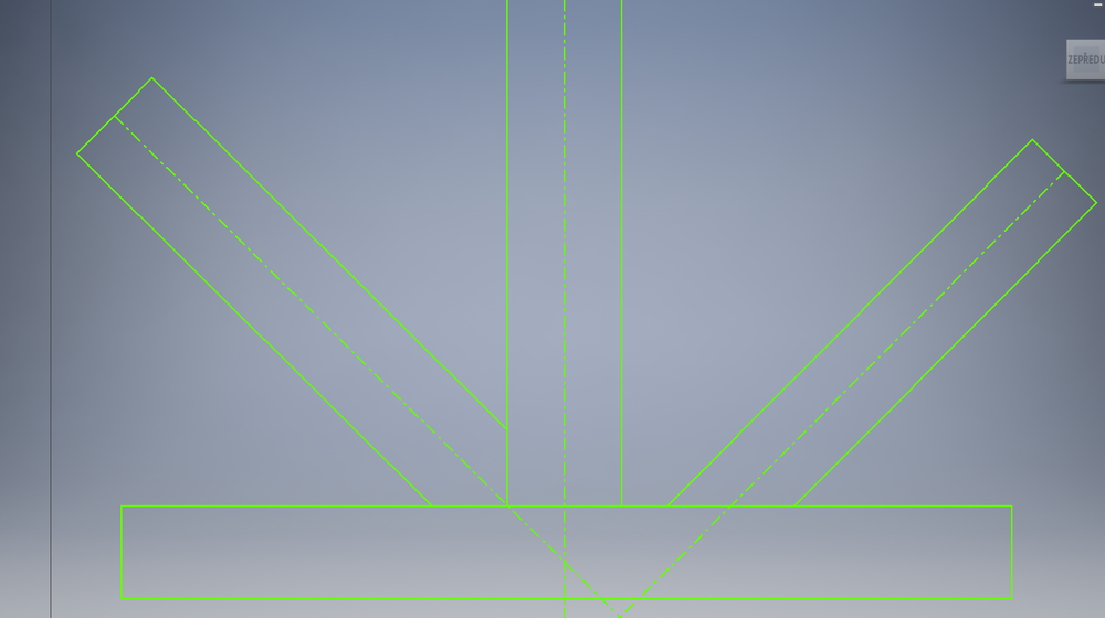

Pri priehradovke potom nezabudnúť, že osi prvkov v spájacom bode (uzle) sa musia stretnúť v jednom bode !!!

shaolin píše: 18. 9. 2019, 1:20 Pri priehradovke potom nezabudnúť, že osi prvkov v spájacom bode (uzle) sa musia stretnúť v jednom bode !!!
Myslíš aby se nestalo něco jako tohle?
shaolin
dezinfo trol
Příspěvky: 1323
20. 9. 2019, 10:52
Presne toto. Najpevnejšie je to keď je to v jednom bode.

No, věřím že to někdy někoho napadlo, nebo že mu nevyšel jekl tak to tam napral kratší, ale neboj, dám na to pozor :wink: :D
