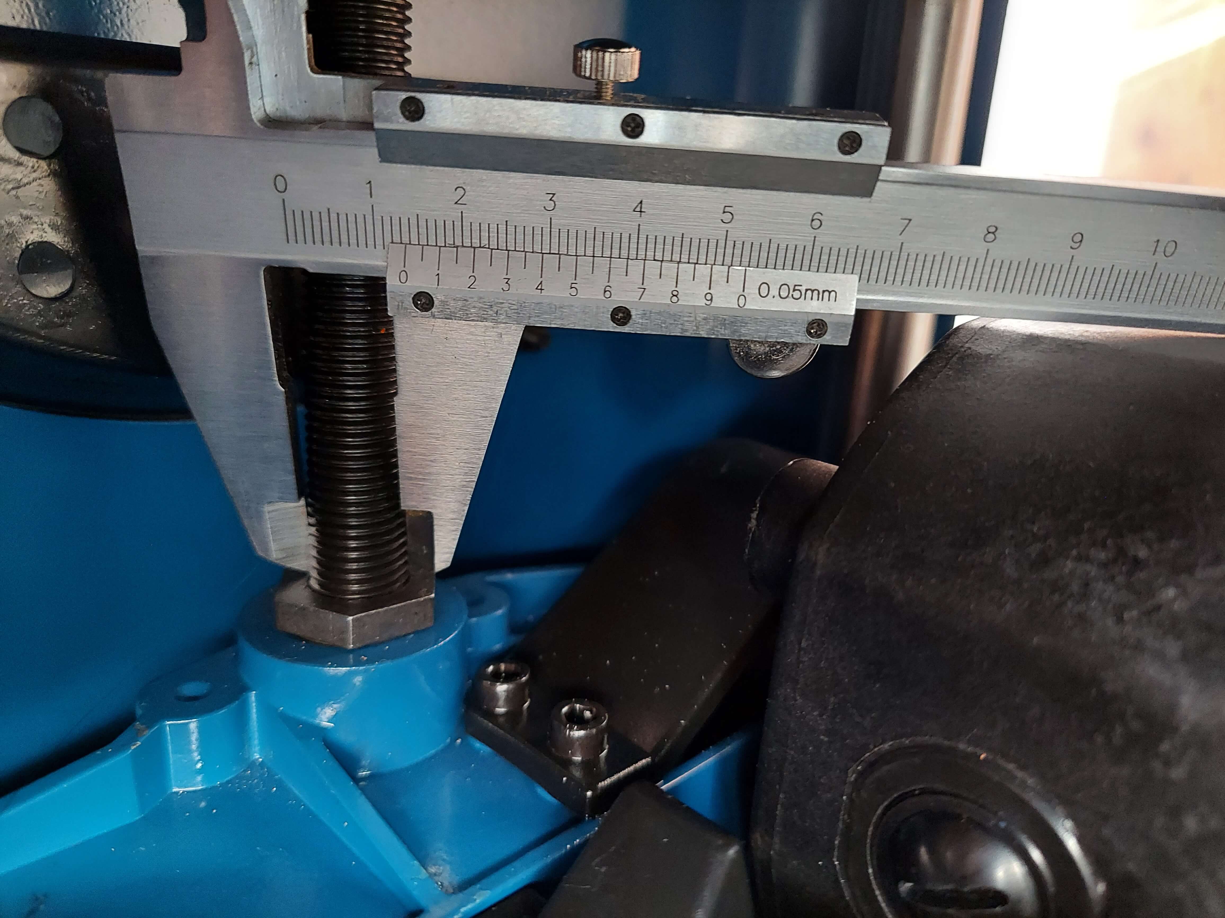

FilipeB
Příspěvky: 4
Registrován: 21. 5. 2022, 2:12
21. 5. 2022, 2:38
Ahojte,
prosím viete mi poradiť kde by som zohnal maticu na trapézový šrób -vonkajši priemer 13,7mm, stúpanie 1,6mm.
Chcem ju použiť ako kontramaticu aby nedochádzalo k miernému nadvihnutiu celej časti po vložení dosky. Vzniká tak podhobľovanie na začiatku a konci. Hoblovka Scheppach PLM1800
Ďakujem
b3nd3r
Příspěvky: 491
Bydliště: Teplice
21. 5. 2022, 5:54
Na fotce to vypada jako jemny metricky zavit. Bude to podle me M14x1.5
FilipeB
Příspěvky: 4
21. 5. 2022, 6:46
ďakujem, ale skúšal som mierku závitov 1,5 je málo a 1,75 je veľa
turnigy
Příspěvky: 1762
Registrován: 2. 9. 2018, 6:13
21. 5. 2022, 8:27
Môže to byť palcový závit, 16 tpi má stúpanie 1.5875 mm.
Tos C45-2000
Příspěvky: 3816
21. 5. 2022, 9:13
FilipeB píše: 21. 5. 2022, 2:38 Ahojte,
Keď identifikuješ správne ten závit, tak maticu získaš v krajine pôvodu toho stroja. V Číne cez Ali. Imperiálne mierky nemáš?
