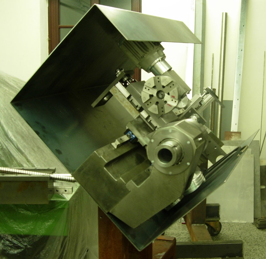

Ahoj, ten dotaz je trochu nespecifický a nevím ani zda je na pro mne. Víceméně jsem soustruhy dělal ve dvou velikostech: 80/250 //sklíčidlo/točná délka// a 125/500. No a pak jdnoúčeláky /většinou velikost 80/150/. Konstrukci jsem se snažil udělat vždy co nejjednodušší - držím se zásady "co tam není - to se nepokazí". Tady je dobře vidět základ té koncepce :
Je to ten věrší 125/500. Tohle lože je ještě odlitek, později již pouze konti litina. Lineáry, šrouby Rexroth.

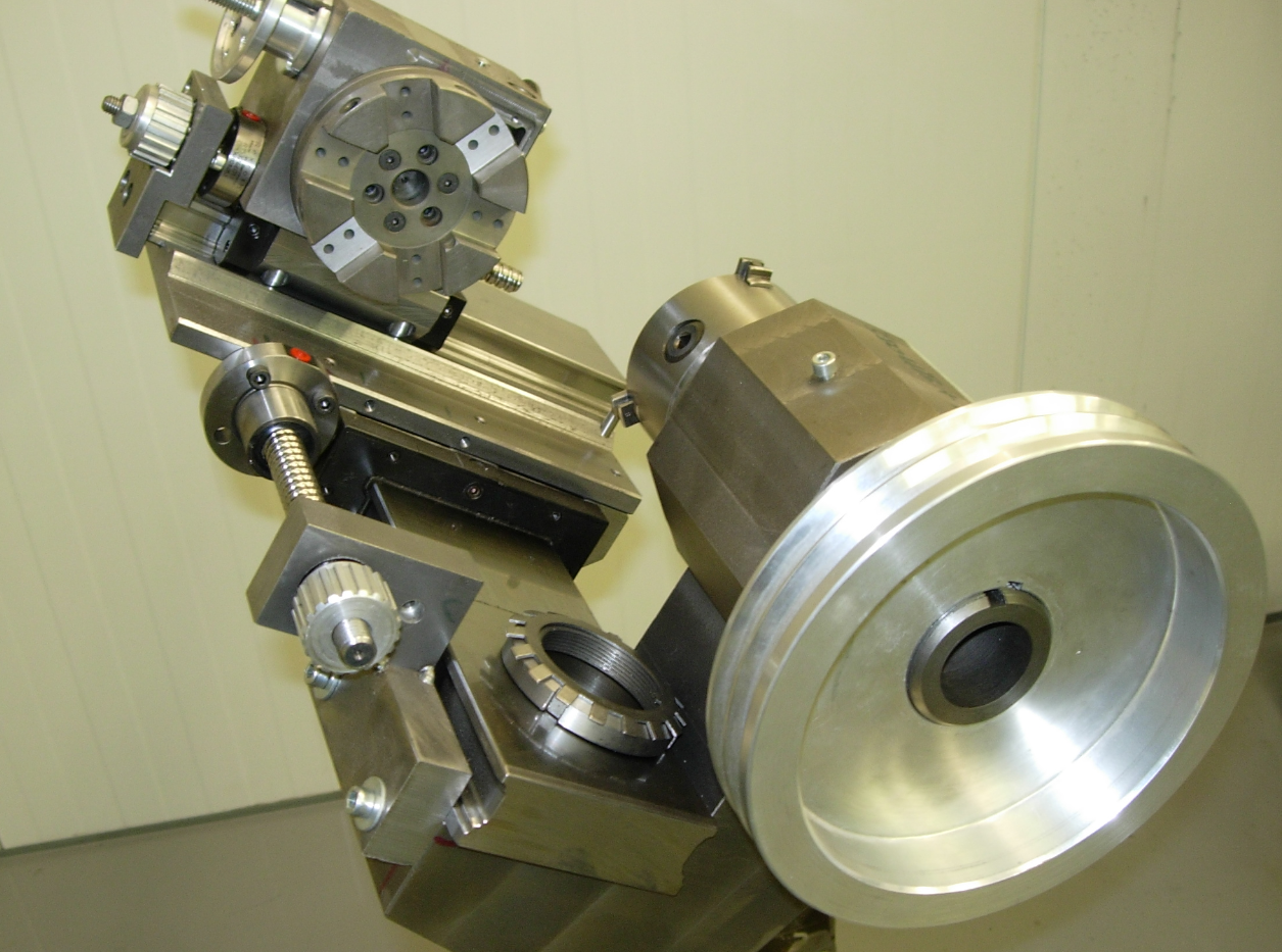

Tohle je starší koncepce 80/250. Lože je tvořeno přímo robusním lineárem 35/90 a všechno drží na vřeteníku.
Na obou strojích jsou ještě šrouby s nepředepnutou maticí a dvouřadými kosoúhlými ložisky. Dnes již montuji výhradně dvojité matice a jiné uložení šroubů.
Pro případné remcaly : Stroje jsou smontovány pouze pro dostrojení kapotáže, takže lecos drží na jednom šroubu.

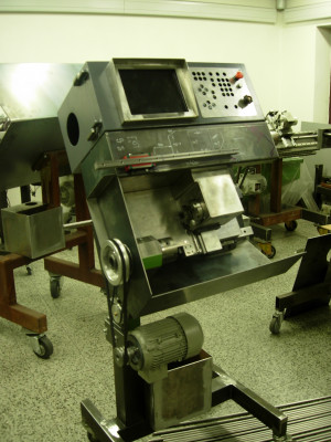

Takhle se rodila kapotáž :
Obojí je tak rok 2003 dneska už taky dělám ledasco jinak. Hlavně zjednodušuji.

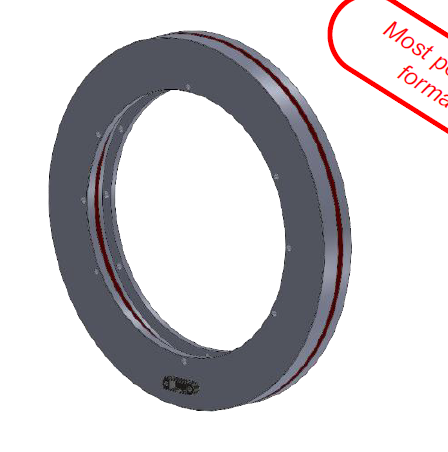

Montáž IRCu nebo resolveru do elektrovřetene je dost oříšek. Technicky čisté je použití prstencového resolveru ale - cena 18750 /bez DPH/

Tady je ten kroužek o kterém jsem psal
https://www.marek.eu/siko-snimace-servo ... br100.html

Koukal jsem na ty magnetické kroužky a snímače k nim. Poptal jsem vhodný typ pro montáž do toho asynchronnu 1,1 kW. Díky za tip a dám vědět co to stojí.
Tak jsem dostal úžasně rychlou odpověď, ale cena už potěšila méně : magnetický kroužek 9k a snímač 19k. K tomu by bylo potřeba převést SSI na TTL ABZ aby byla zpětná kompaktibilita /v mém případě/
Ten snímač od Celery /axiální provedení / :
vychází na 9k a výstup má mimo jiné i ABZ
Prověřoval jsem i možnost indukčních snímačů, ale rozlišení bude bídné mají malou frekvenci spínání /max 3kHz/.
Takže pátrám dál ... Za nápady a podněty děkuji předem.
