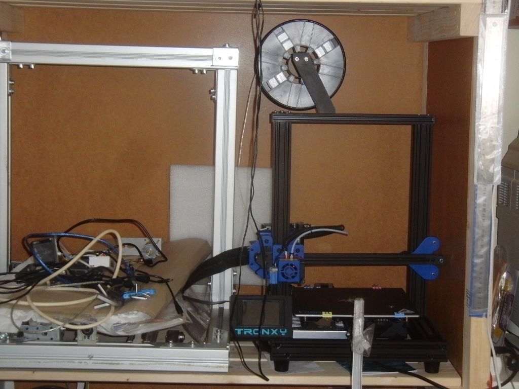

ad Ikea - za zlomek jejích ceny jsem pořídil 3m smrkové hranoly tuším 6x4 cm na rám, podlahové palubky na police, sololit na obouchání a vše to příslušně nařezal a udělal regál na kutění no a v něm vyhradil jednu polici tiskárně, tu uzavřel zvenči sololitem. Jako dvířka mám v plánu udělat skleněné šoupací.
ad ohřev - na začátku tisku prostor chci nafoukat a ohřát starým fénem možná horkovzduškou, vevnitř plánuji ohřev 60-100W žárovkou s regulací jasu=výkonu a tu ještě ofukovat ventilátorkem. Po rozběhnutí tisku předpokládám, že teplotu udrží už samotná tiskárná. Pokud by to nestačilo, je pořád možnost obouchat to sololitem i zevnitř a prostor na tloušťku hranolů vycpat izolací :-)

A ták, pravda mám tu polici trochu větší,
ale dělat z toho pícku asi nebudu :wink: to už raději něco na způsob inkubátoru jen podstatně jednodušeji s Arduinem něco v tom duchu níže.
