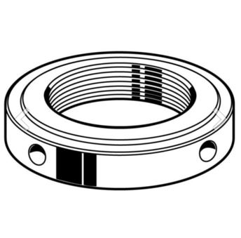

Ale měl bych dotaz, jakým způsobem se utahuje matice s dírami po obvodu? Hákovým klíčem? tak jak jsem je povoloval je již utahovat nechci.
Hákový klíč nevlastním tak zjišťuji. Matice má závit M20x2,5 jako šestihranou jsem našel jen matici na kola avie. Šestihranná by mi ušetřila dost problémů, ty klíče potřebuji dva.
Napadlo mě klíče udělat ze silnostěného jeklu, použít "U profil" proti sobě 2x závit M4 a tento bazmek heftnout na tyčku.
ilustrativní foto :-)
Re: Vrtačka 1.rep
Napsal: 16. 4. 2020, 7:23
od DwPetr
Pokud nemáš klíč, tak do děr strč dva vrtáky, a přes ně.

na matici můžeš vybrousit dvě rovnoběžné plošky na stranový klíč.
