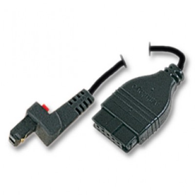

Nevíte náhodou někdo, co je to za konektor k dig.posuvce na výstup dat? Dá se tento konektor někde sehnat?

Propojovací kabel prodávala firma www.mbcalibr.cz

Tak jsem našel, cena jednoho konektoru je zhruba 876,- bez DPH

za cca 750,- je k dostání stavebnice zobrazovače na šupleru pro jednu osu, konektor nebudu řešit, spolehlivější je to připájet. Je to nejlevnější řešení.

bob7373 píše:za cca 750,- je k dostání stavebnice zobrazovače na šupleru pro jednu osu, konektor nebudu řešit, spolehlivější je to připájet. Je to nejlevnější řešení.
Dat takmer 1000KC za jeden konektor je vela aj keby bol zlaty a nie pozlateny.
Jedno riesenie je pripajkovat ale na webe som videl aj riesenie so 4 pinovym konektorom JACK. To sa mi viac pozdava - bez displeja, doplneny o kondenzator v napajani, v hlinikovom puzdre a s pripajkovanym konektorom.

Já se rozhodl to natvrdo naletovat, přeci nekradu. Tu krytku provrtám, dle prům.kabelu a bude to OK.
