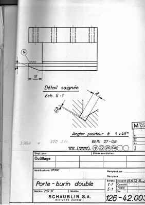

testone píše: 18. 1. 2020, 9:39 No a jak to teda dělali v serii?
Dá se to brousit i s obouma plochama kotouče pod úhlem třeba pootočeným o 3°. Je nutné mít na to obtahovací přípravek na úhly a pak obě plochy kotouče se do řezu dostávají přímkou a toliko to nepálí. Takže už ani jedna plocha "nekřížkuje". Bežně jsme to takhle dělali i na 150kách kotoučích při broušení třeba spodních ploch pro lišty na frémách, křížových suportech WHN, loží soustruhů.... Vřeteno se vyklonilo o 3°a obtáhlo se do roviny a jelo se.

Josef píše: 18. 1. 2020, 10:45 Brus.pdf
Tím si teda moc nepomůžu - naopak si to tím jenom ještě zhorším - protože dotyková plocha bude podstatně větší, než když brousím hranou (viz franta Hamr str 228, obr 33 - je to druhý případ zprava). To, že mi ubývá hrana mi tolik nevadí jako že to má tendenci pálit (když se z hrany stane pásek - a to se stane velmi rychle).
To to totiž můžu orovnat klidně i souměrně (tj. vrchol 60, dílec vyklonit na spodek plus 30° ) - tj. osa kotouče bude v ose úhlu obou ploch - ale stejně se to bude brousit blbě - protože dotyková plocha pak bude pro zmenu odpovídat tvaru kotouče s dílcem - tj. těch 30° (tj bude to těch 46% na tom samým obrázku) a navíc se bude blbě trefovat rovnoběžnost těch pásků dna.

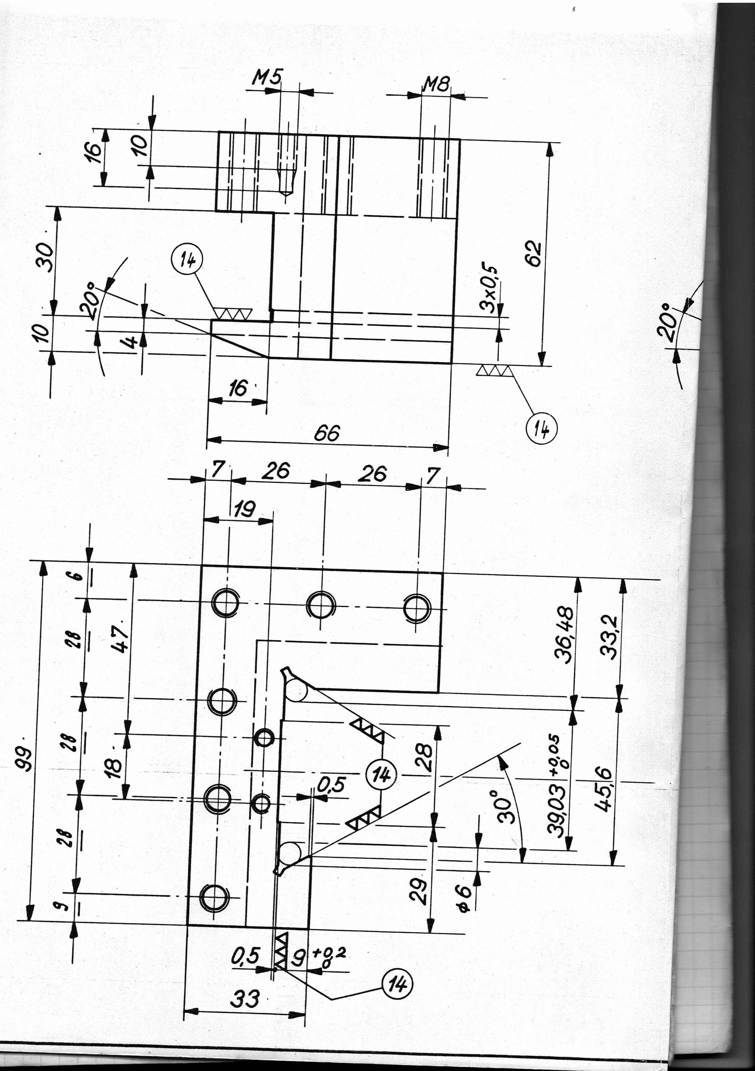

Nemám potřebu polemizovat o tom z čeho a jak to chcete vyrábět - výkres sem sem dal, jak jsem to brousil (v liště - přípravku) jsem taky doufám srozumitelně popsal.
Teď nastane to obtížnější - konečně opustit klávesnici a užít si tu výrobu těch držáků osobně.

Milan584 - díky moc za výkresy! Ty to máš komplet nebo jen tyto dva listy? Zajímaly by mne vysvětlivky k těm číslům (např. 14 :)) a tolerance (počítám, že to jsou různá ta podtržítka a tečky u kót). A jak to je, on ty Tripany vyráběl i Schaublin (v nějaké licenci)?

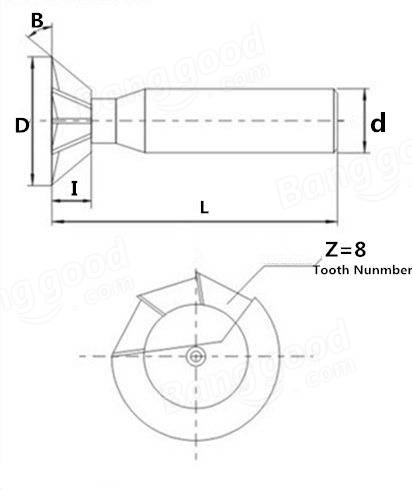

EDIT: Zkoukl jsem. Nejsem sice žádný znalec, ale toto se mi nezdá být dobrý nápad, inzert by imho neměl takto naplocho drhnout dno, leda možná kdyby se použil nějaký s ostřejším úhlem (a také tím, co tam zhruba v polovině došmirgloval :)):
10mm-hss-straight-shank-dovetail-groove-slot-cutter-end-mill-cnc-bit-45-55-60-70-75-degree-68764.jpg
