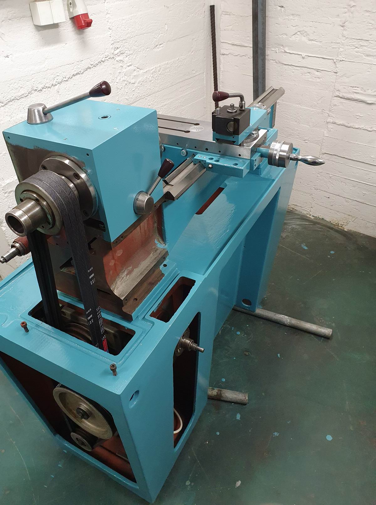

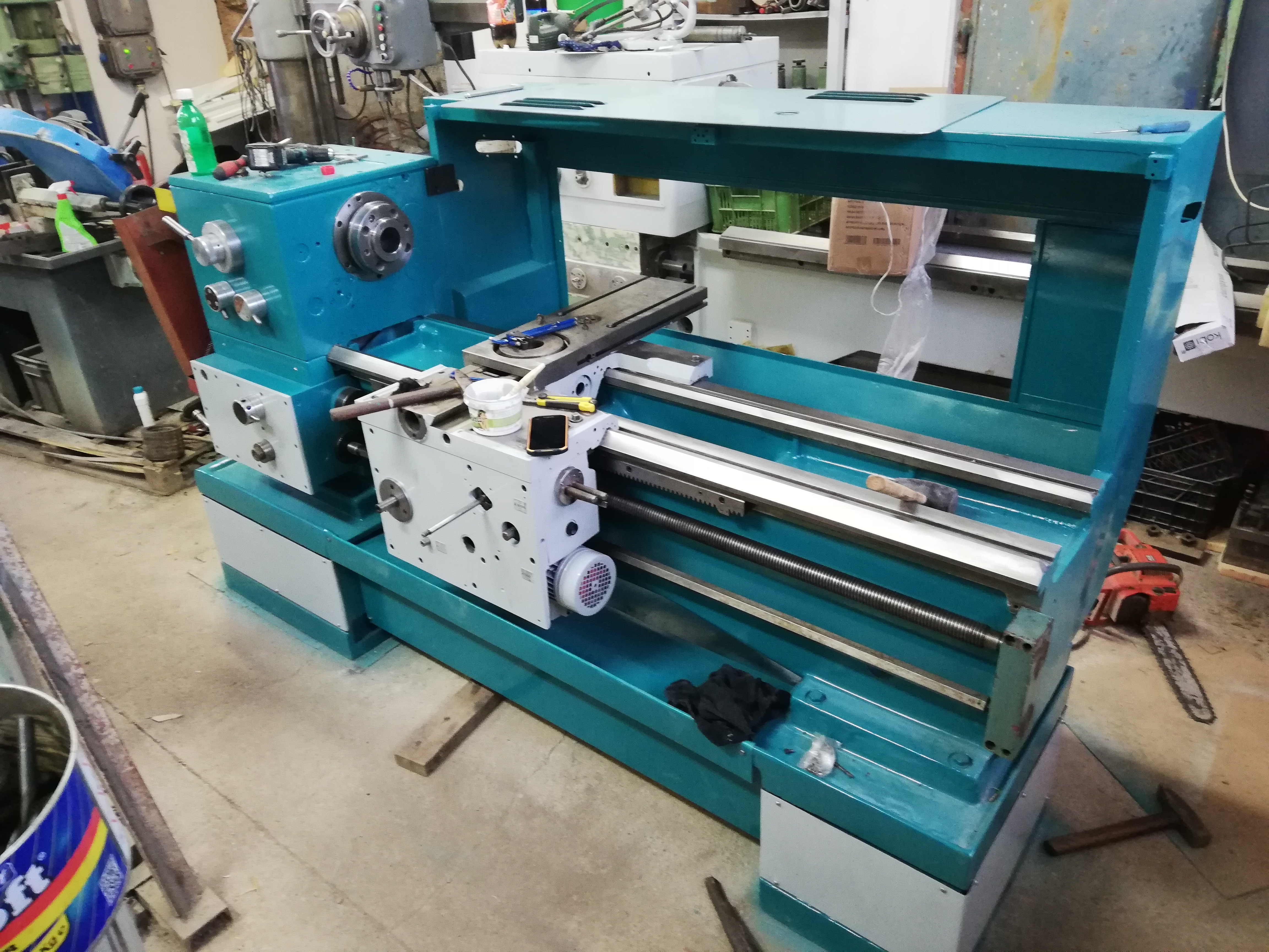

Oprava lože soustruhu

Pekná je tá farba ja som na moju sui vybral o odtieň tmavšiu . Mohol si to skombinovať so svetlo sivou dobre to ukáže :) .

Vypadá to hezky, ale není ta bílá trochu "pakárna" na čištění?

Jaro863 píše: 12. 2. 2020, 7:52 Pekná je tá farba ja som na moju sui vybral o odtieň tmavšiu . Mohol si to skombinovať so svetlo sivou dobre to ukáže :) .
Ahoj ono je to ve skutečnosti o něco tmavší než na fotkách, je to RAL5018. Máš to moc pěkné, já o dvoutónu uvažoval, ale původně jsem nechtěl dělat ani barvu a skončilo to kompletní generálkou... Ale pro jednoduchost to nechám jednobarevné, tmavší barva skreje moje chybky při lakování, nejsem profík :D

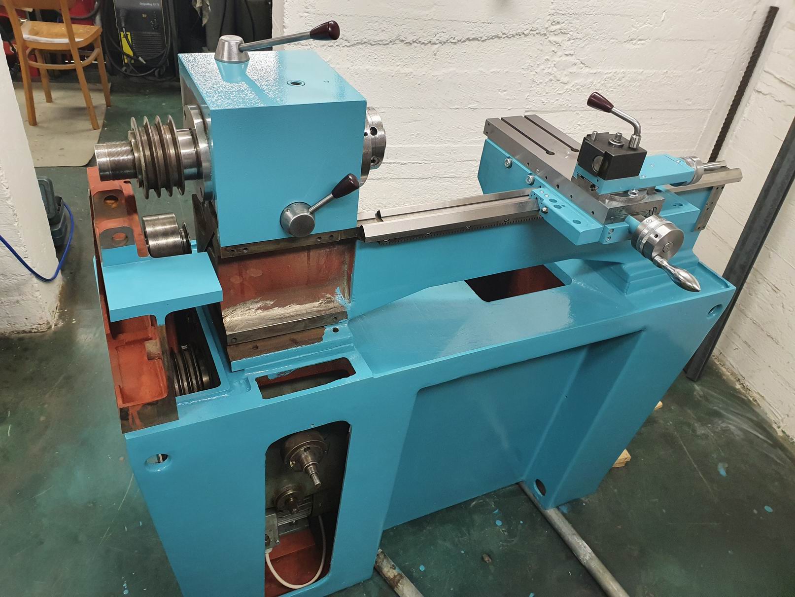

Podľa mňa je to jedno aká je to farba tak či tak to bude zadrbané keď sa na Tom bude robiť :) na mojej je farba RAL 5021. Geometriu budeš ty nastavovať alebo máš niekoho kto ti to urobí ?
Příspěvky: 6548
12. 2. 2020, 9:24
Jaro863 píše: 12. 2. 2020, 8:42 Podľa mňa je to jedno aká je to farba tak či tak to bude zadrbané keď sa na Tom bude robiť :) na mojej je farba RAL 5021. Geometriu budeš ty nastavovať alebo máš niekoho kto ti to urobí ?
Ahoj presne, nedelame to na koukani ale na praci. Geometrii zkusim sam, mam domluvenou pomoc kdyby mi to nešlo.

Charon píše: 12. 2. 2020, 9:24
Ja na mojej som musel nastavovať lebo ten čo skladal sústruh tak zaskrabať lože a nie spodok vretena čo by sa nemalo robiť (zatiaľ som to nevidel na inom sústruhu)
Ale keď to bolo urobené správne tak ak to má byť tak keď osadíš vreteno na 99% ti to bude Sedieť tak ako predtým.
Příspěvky: 6548
12. 2. 2020, 10:40
Ahoj přesně s tím počítám, jediné na co nebudu sahat je vřeteník, musím sice vyměnit o-kroužky na náhonu koleček, ale na vlastní vřeteno nemusím šáhnout. Ale teď zrovna dělám suport, zrovna jsem přerovnal nožový, dělám pomalu ale snažím se pořádně :)

Charon píše: 12. 2. 2020, 10:40 Ahoj přesně s tím počítám, jediné na co nebudu sahat je vřeteník, musím sice vyměnit o-kroužky na náhonu koleček, ale na vlastní vřeteno nemusím šáhnout. Ale teď zrovna dělám suport, zrovna jsem přerovnal nožový, dělám pomalu ale snažím se pořádně :)

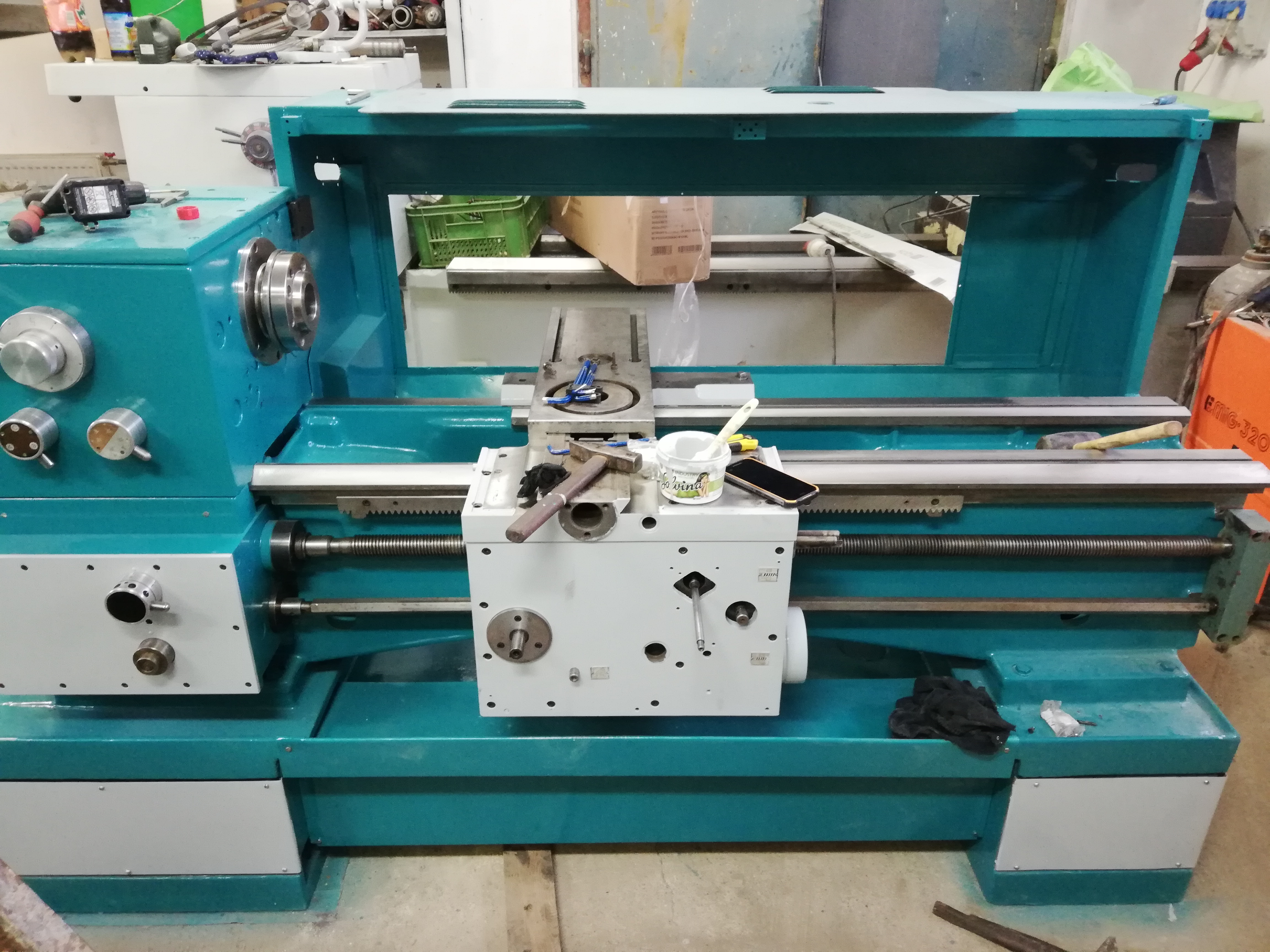

Na vretene nemáš čo pokaziť aj keby si ho rozobral len hlavne treba všetko fotiť ak je toho veľa aby sa všetko vrátilo na svoje miesto . Na mojej ešte elektriku treba porobiť len zatiaľ som nevedel nikoho nájsť kto by mi nastavil frekvenčný menič :/ už som to aj zapojil len tak na skúšku ale nejak mi hučí ten motor a neviem prečo :/

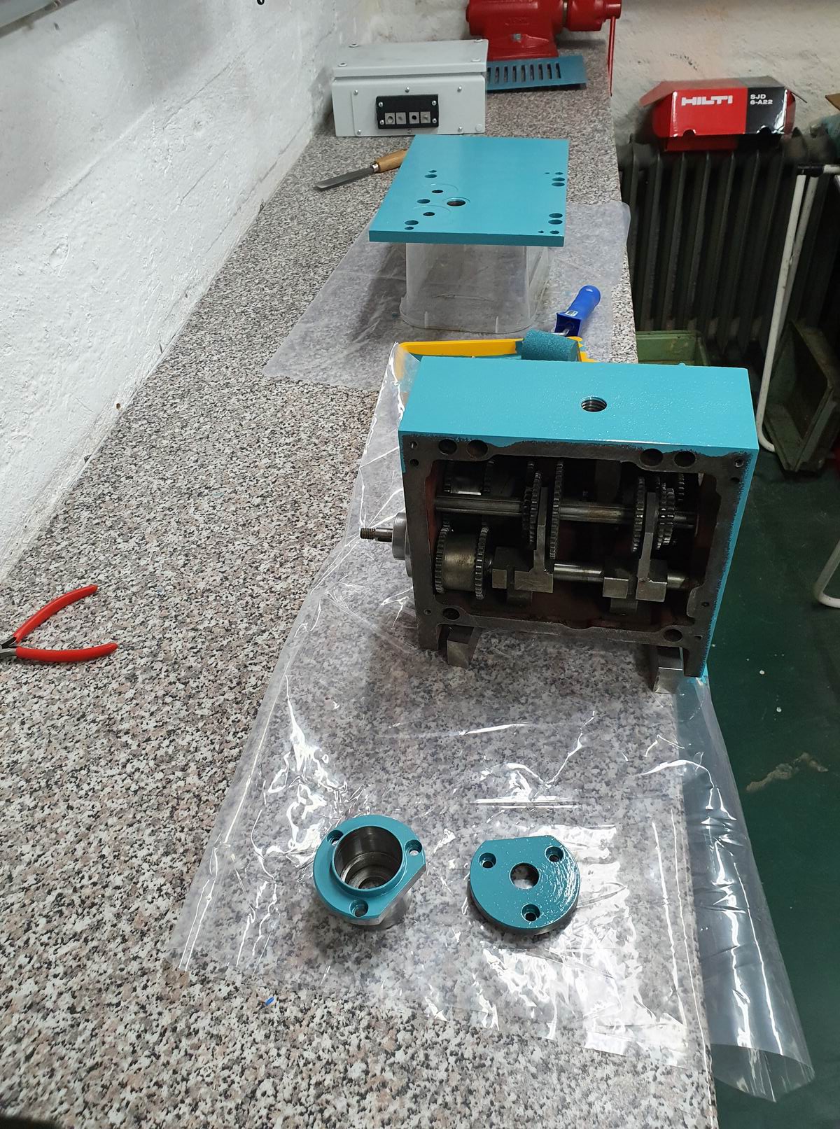

17. 2. 2020, 7:39
Ahoj, drobný posun k dokončení, zjistil jsem že ložiska napínáku, náhonu ozubených koles a půlka ložisek převodovky posuvů jsou v háji, měním je a zároveň i gufera k nim. Dávám pouzdřené SKFka, ale jde to pomalu, kupuju to postupně na vždy jeden celek, vřeteník, převodovku... Abych neměl dílnu plnou rozebraného všeho a pak to nedal dohromady :(
Nevyfotil by mi někdo z Vás jak má být origo špunt zvrchu na převodovce posuvů? Díky

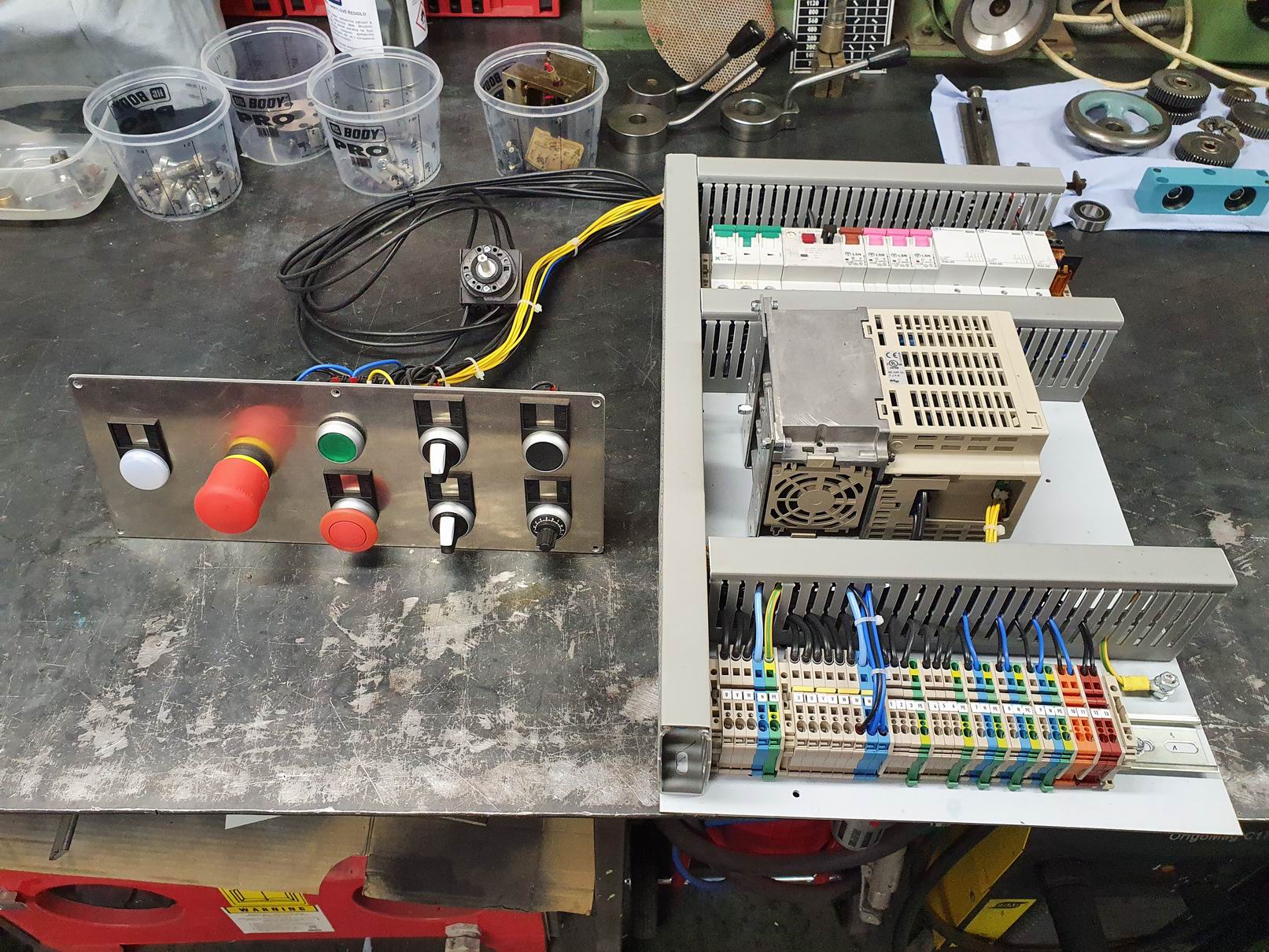

Ahoj, že nemluvím do větru, a prej že pořádná oprava viz milan584 musí stát 150-300 táců, vím co píšu a co mě to stojí, dávám fotku nového elektro, je to co zásoby daly, měnič je zrecyklovanej jen vyčištěnej, jističe z nějakého rozvaděce marky, zbytek dokoupenej. A abych předešel dotazu, ano není tam oddělovací trafo :)

No děláš to pěkně, začíná z toho být krásná mašinka. Měnič má zajímavou polohu, je to pakárna, když to tam chceš dát a ono se to tam nevejde co? :D To dobře znám :D

Petr68 píše: 20. 2. 2020, 2:51 No děláš to pěkně, začíná z toho být krásná mašinka. Měnič má zajímavou polohu, je to pakárna, když to tam chceš dát a ono se to tam nevejde co? :D To dobře znám :D
Ahoj, uplne presne! Proto ho mam az vlevo, abych mohl k ovladacim tlacitkum, musim ho donastavit az pojede vreteno, mam ho jen nahrubo podle stitku motoru.

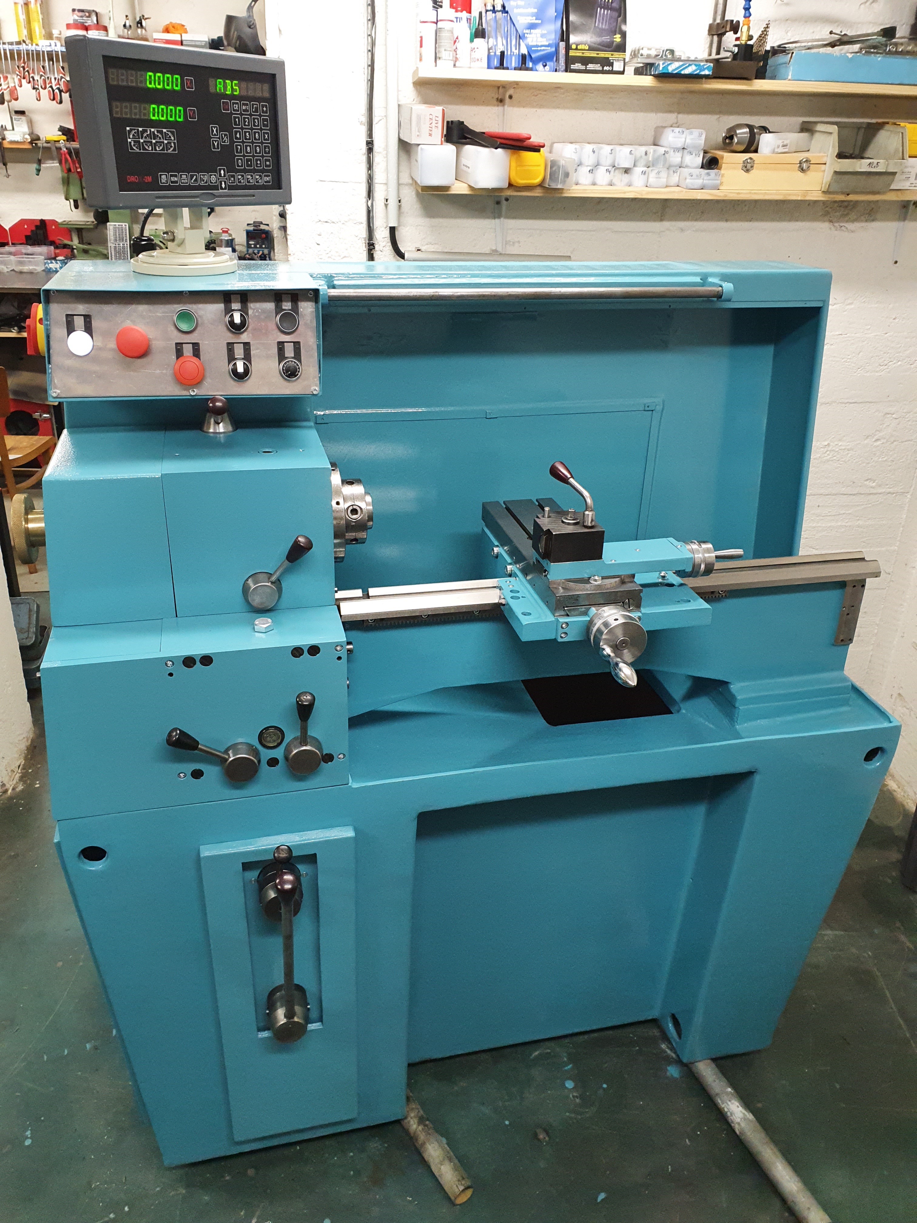

22. 2. 2020, 7:33
Ahoj zase něco je hotové, jde to ale už pomalu.

kam pojedeš v létě za ušetřených 250 tis. ? A. :)
