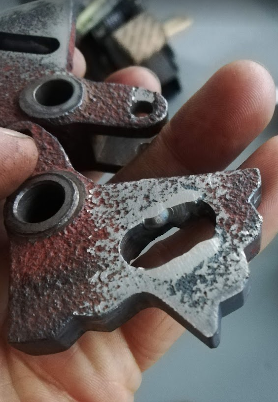

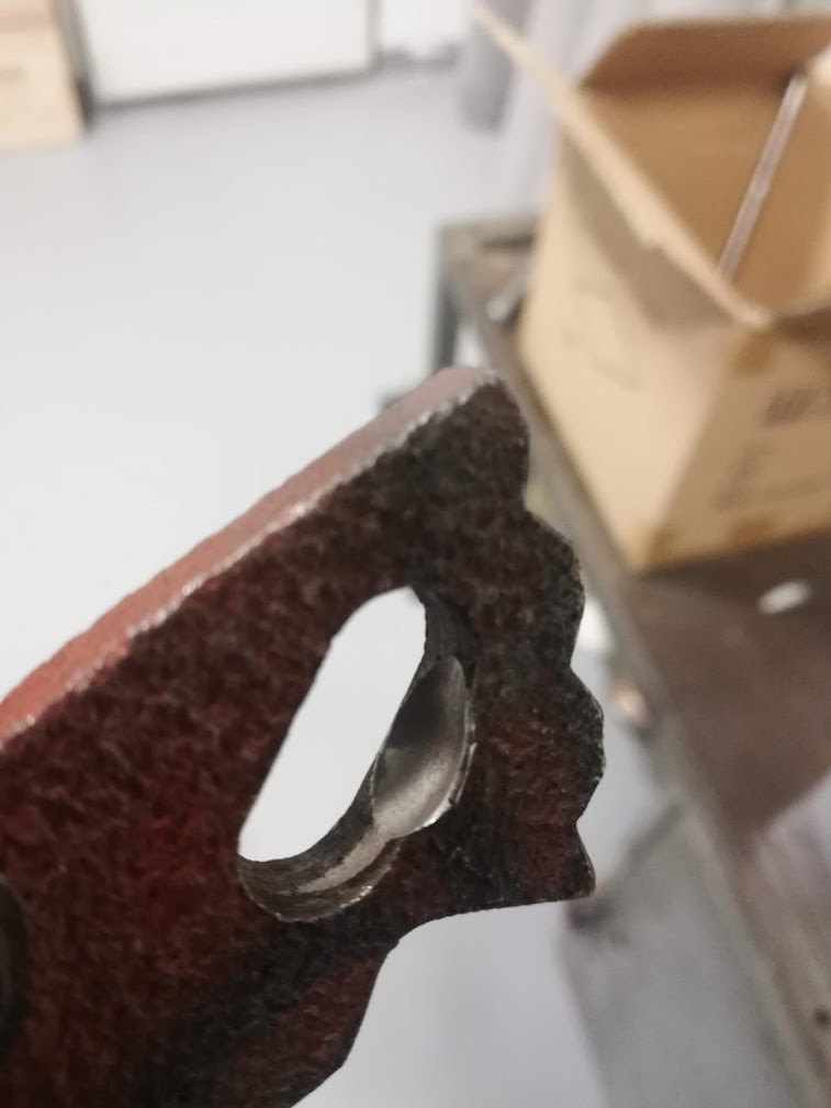

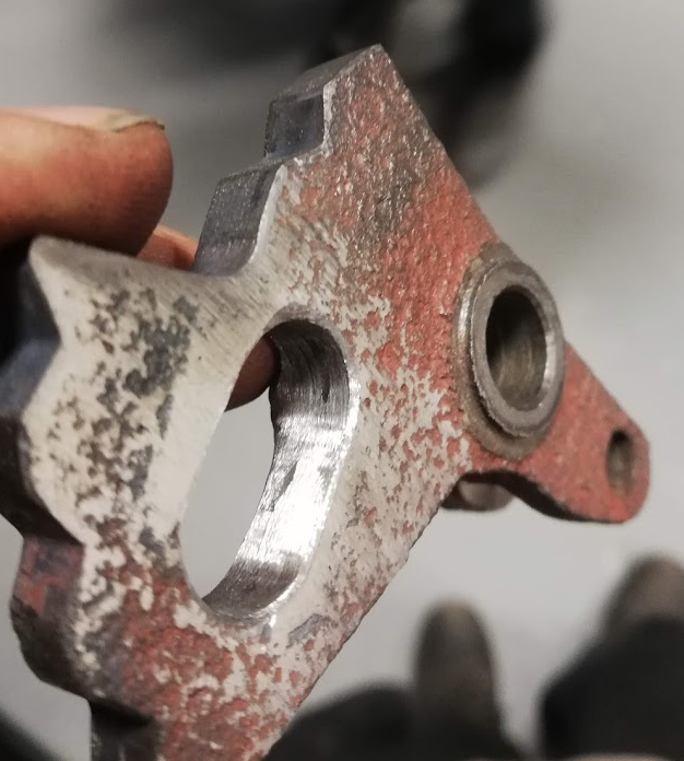

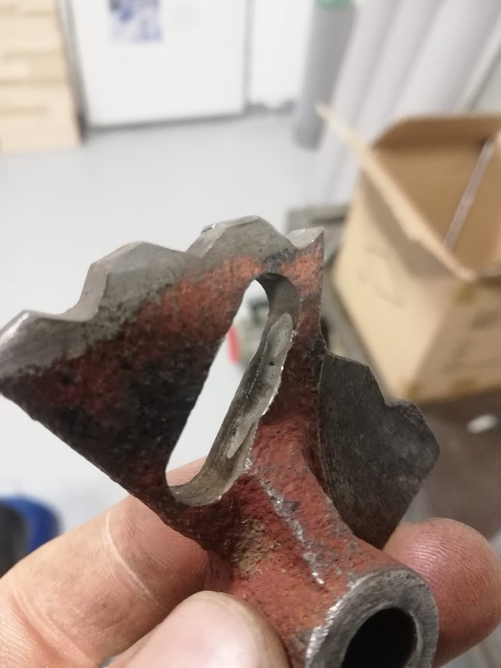

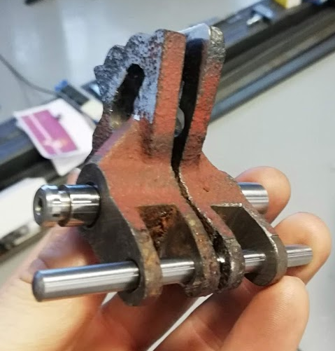

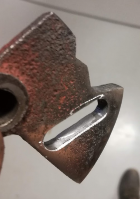

Moje SMko dopadlo presne tak isto. Nevyzeralo zle, ale potom som sa dostal k jednému naozaj dobrému a ostali mi oči pre plač. Momentálne dávam dohromady suportovú prevodovku. Nemá niekto dobrý ostrý výkres?
najbližšie ma čaká toto:
jeden hrebeň už niekto vylepšil, to budem musieť spraviť tiež.
zoberiem to TIGom a materiálom na prechod čierny/ nerez a doopracujem to dremlom a ihlovými pilníkmi.

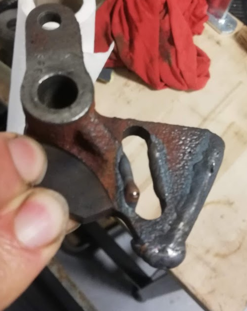

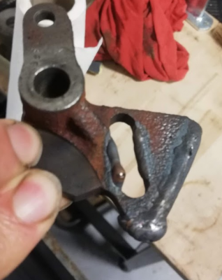

Kedze sa mi vysypala VS20, opravy na SMku idu pomaly.

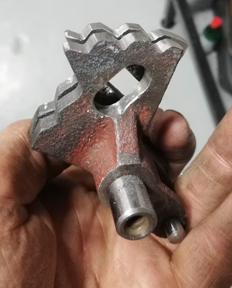

Ale podarilo sa mi vyvarit TIGom poskodene kulisy a vonkajsi profil, pouzil som prechodovy material klasika/nerez, islo to pekne bez porov, navar je znatelne tvrdsi ako zakladny material.Po skolikovani oboch kulis som okopiroval vonkajsi profil, vnutorne drazky dopojil na povodne plochy. Obal suportovej prevodovky je opieskovany, nove loziska a tesnenia, moze sa skladat

Moc hezká práce, moje sm je před dokončením, chybí mi seřídit brzdu, udělat nová stírátka a nalít oil, jen není čas...
