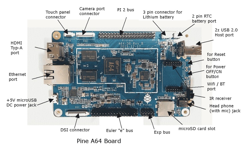

Grad píše: 14. 2. 2020, 2:53 Zjišťuji, že on bude asi dost zásadní také HW na kterém ten Linux a hlavně LinuxCNC poběží.
Něco si matně vybavuji z prezentace kolem toho, jež proběhla na setkání v HB...
Nebylo by lepší sestavit specialní comp z čerstvého (aktuálně poříditelného) HW, na kterém by to pak zaručeně běželo? Nemáte někdo zkušenosti?
Pátral jsem a našel HW vyvýjený jen pro Linuxové distribuce. Základní deska PINE A64+ 1GB BOARD bratru za cca 500,- Kč no nekup to, kdyby to s tím opravdu fachalo...
https://store.pine64.org/?product=pine-a64-board-1gb
https://wiki.pine64.org/index.php/PINE_A64
Jde to nějak poznat že to na tom má šanci běžet?
EDIT1: další hledání a vypadá to slibně :) když to borec rozchodil, tak údajně deska vykázala průměrnou latenci asi 8 μs a v nejhorším případě 63 μs, je ten výsledek OK?
https://groups.google.com/forum/#!topic ... bvCISDbr5Q
EDIT: tak dle tohoto http://wiki.linuxcnc.org/cgi-bin/wiki.pl?Latency-Test by ta deska nemusela být až tak marná, když HW s výsledky Max Jitter pod 15-20 μs by měl zaručit pěkné výsledky i při mikrokrokování a HW s latenci 30-50 μs by mohl ještě přinést ucházející výsledek :D
Pamatuji dobu, kdy větší sxxxka, než Pine byly pouze PCChips (či jak se ty absolutní zoufalství tehdy jmenovaly).
Takže Pine - ani za trest.
Jo a taky pamatuji DFI :roll: ECS :roll: :roll: a FIC :roll: :roll: :roll:

Grad píše: 14. 2. 2020, 2:53 Pátral jsem a našel HW vyvýjený jen pro Linuxové distribuce. Základní deska PINE A64+ 1GB BOARD bratru za cca 500,- Kč no nekup to, kdyby to s tím opravdu fachalo...
Ještě to zvaž.
Jít touhle cestou bude ta mnohem obtížnější varianta.
Na platformě PC budeš mít určitě výrazně jednodušší rozjezd. A na LinuxCNC stačí fakt i výkonově dost mizerná šunka.

Ale jo, PiDiCNC se protřásalo už i tady a naznalo se, že modularita i kompaktnost je geniální jenže výkonově to má své mouchy, díky tomu že srdcem je Raspberry Pi 2 a to nestíha...
Jenomže výkonostně PINE A64+ je už někde jinde a tak se pohrávám s myšlenou spojit to s tou MESA kartou.
Kompaktní by to bylo i když né tak geniálně modulární jako to PiDiCNC.
