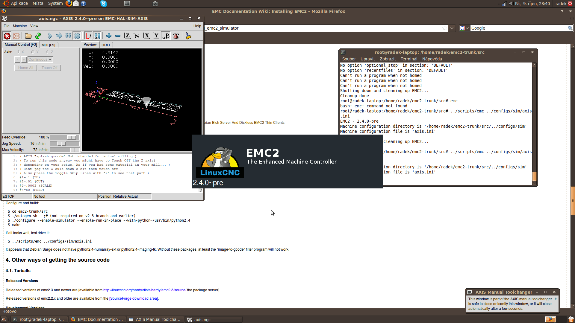

EMC2 V2.4 na booku s Ubuntu 9.04. v modu simulator. Je to dobre ke skouseni EMC na strojich kde se nechyta ubuntu 8.04.
