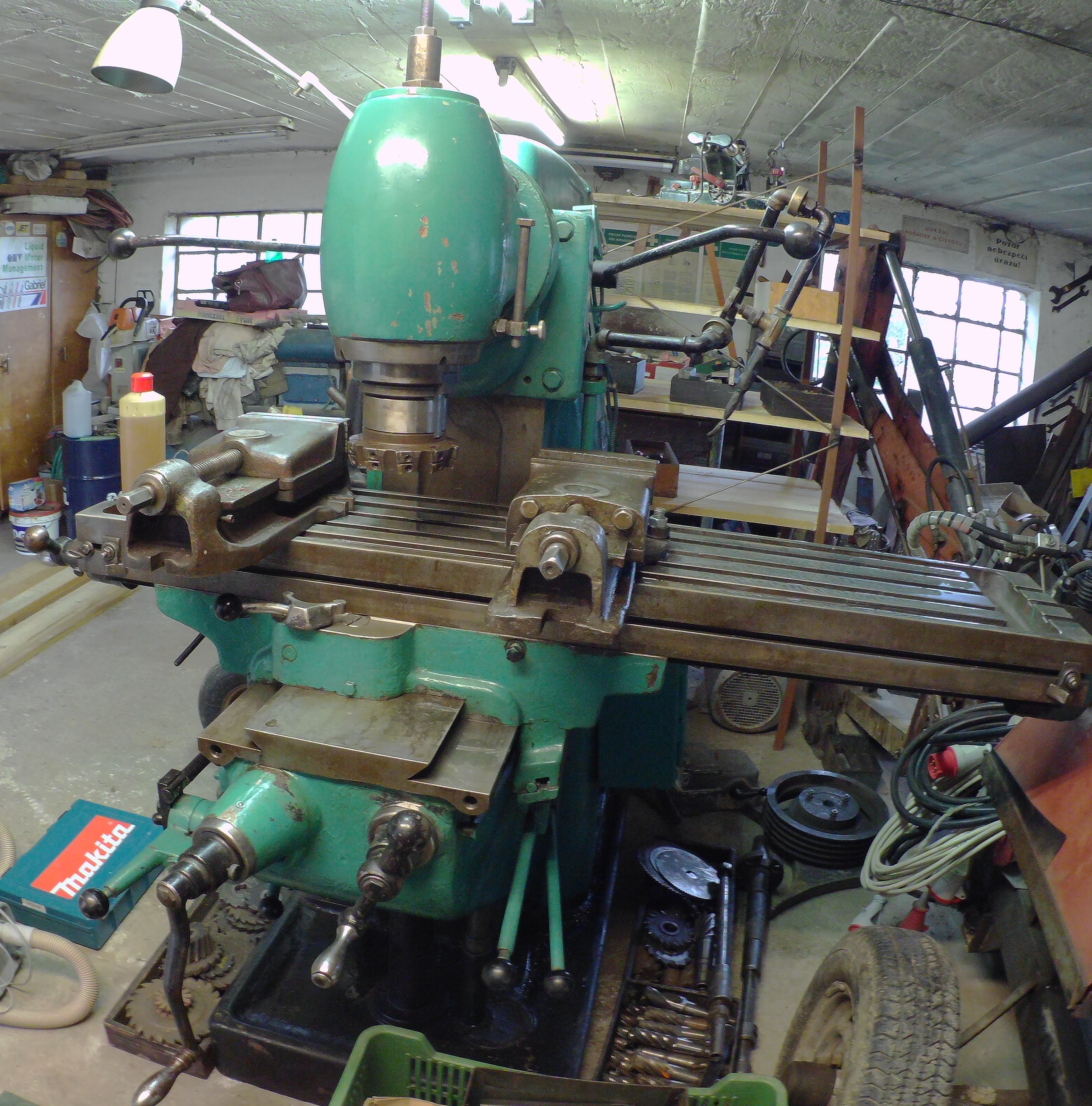

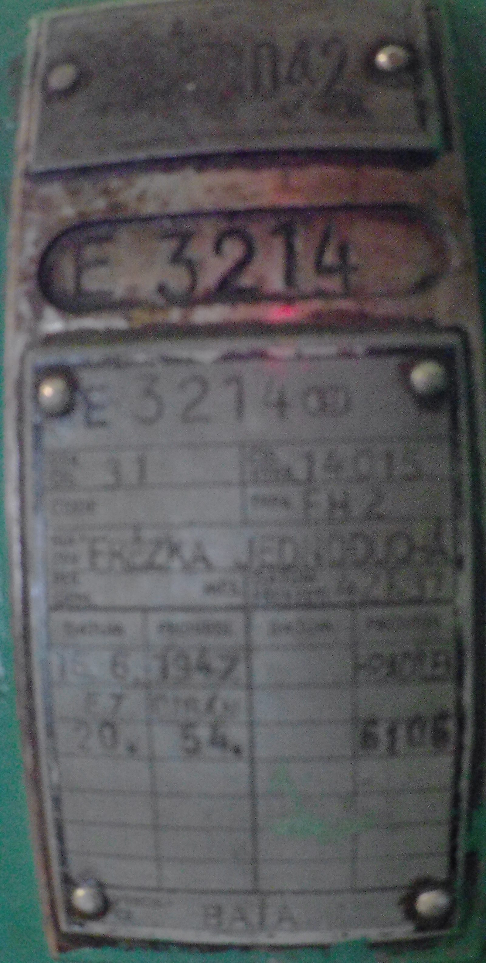

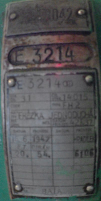

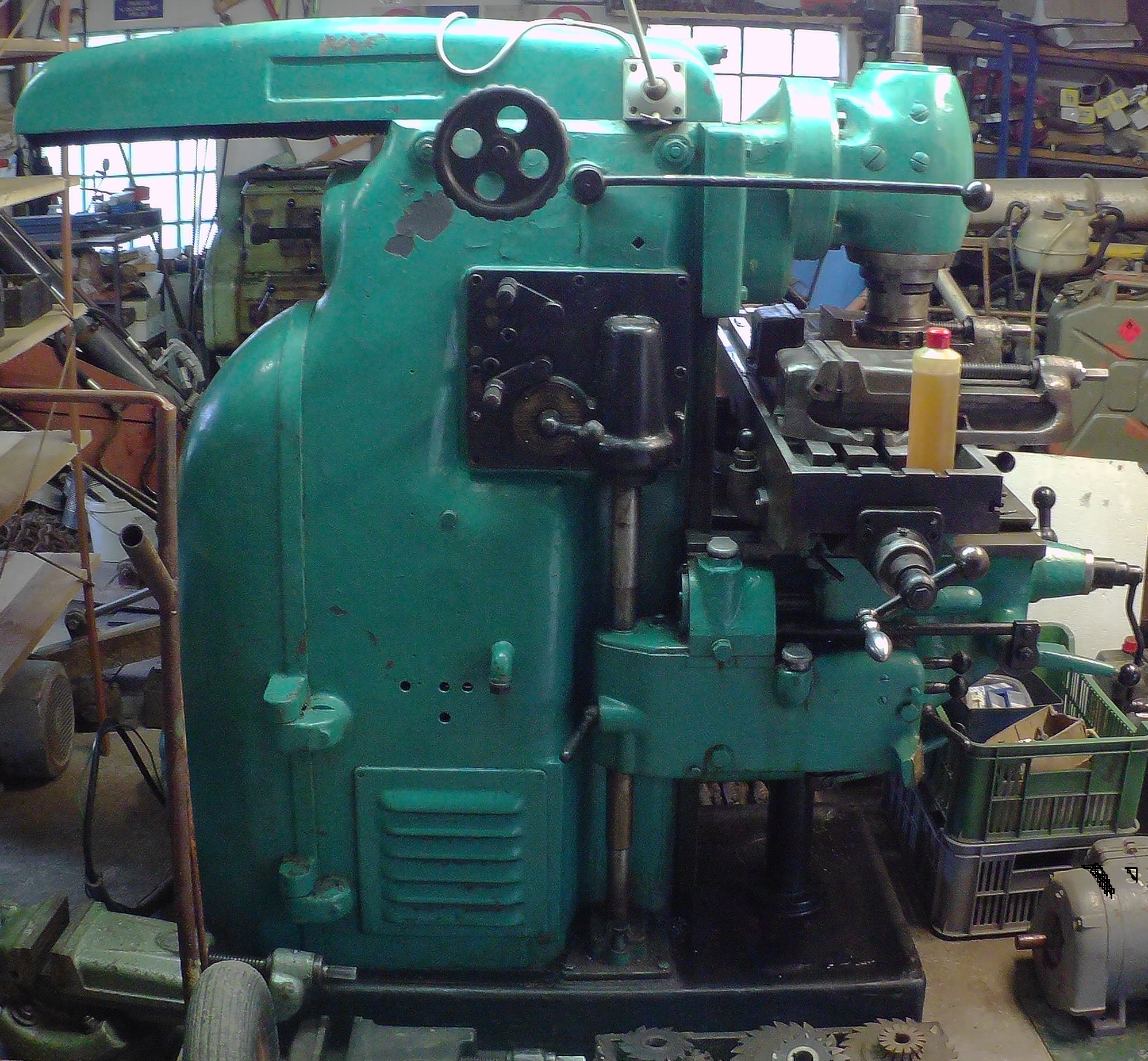

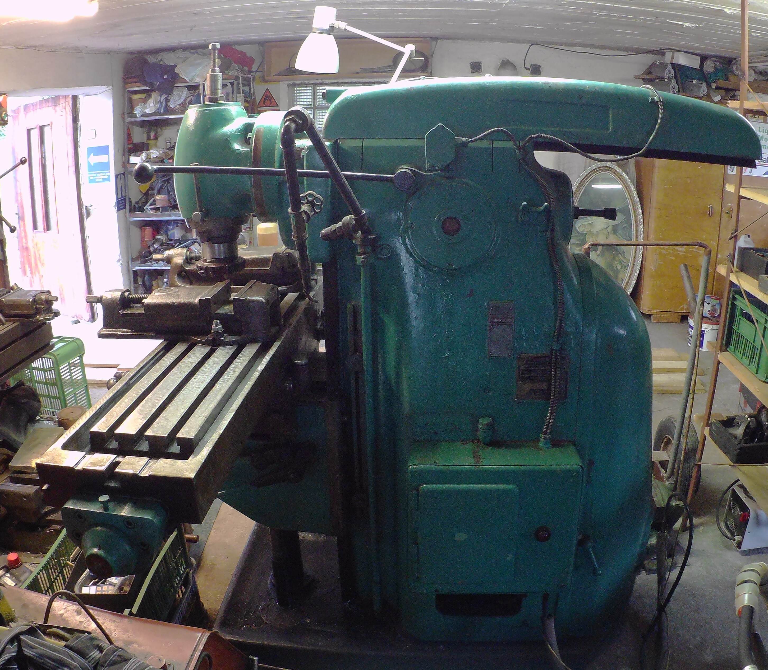

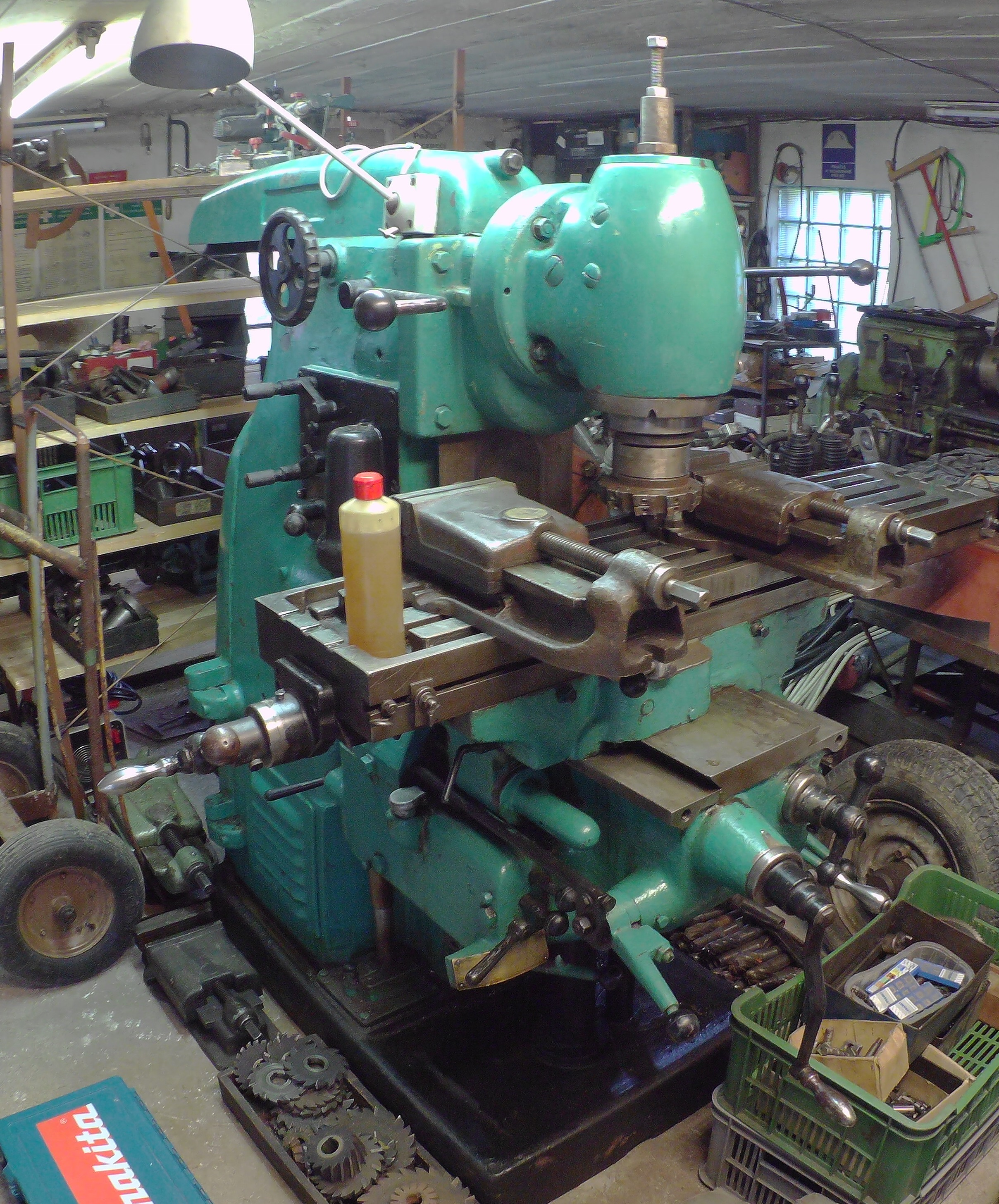

Tak jsem ji dnes vyfotil a dávám fotečky. Všiml jsem si, že na štítku je ještě vyraženo BAŤA, takže asi bude vyrobená někdy ve okolo roku 1940 +-. 1947 tam je první generálka a druhá (poslední zapsaná je) 1954.
Taky je tam vyraženo TYP FH2.
Takže frézku už mám na místě, regál posvařovaný a uklizeno, teď ji zkusím zapojit a rozjet :D .
Chci se ještě zeptat odborníků (já jsem ve frézování laik) jak poznám kužel ISO 50. Ve frézce by měl být ISO 50.
Nicméně jsem s ní koupil několik různých kuželů (menší, větší), ale nevím co je co. Poznám akorát morse 3 a 4. V ISO kuželech se neorientuji. A taky se chci zeptat (omluvte mne, že se ptám jako trdlo) jestli existují přechodky (redukce), ISO 50 na ISO 40, ISO 50 na Morse4 a tak. Ještě musím vyndat tu frézu, co je teď ve frézce a mrknout jestli je tam ten největší kužel co k tomu mám (tipuji, že je to ISO 50).
Příspěvky: 7536
3. 11. 2020, 7:08
ISO 40 má velký průměr něco přes 45 mm, ISO 50 odhadem tak asi 70 mm
Strojnické tabulky nebo Goggle to budou vědět přesně

Tak jsem našel parádní rozdělení a vysvětlení u Tumlíka:
http://www.tumlikovo.cz/nastrojove-kuzely/
