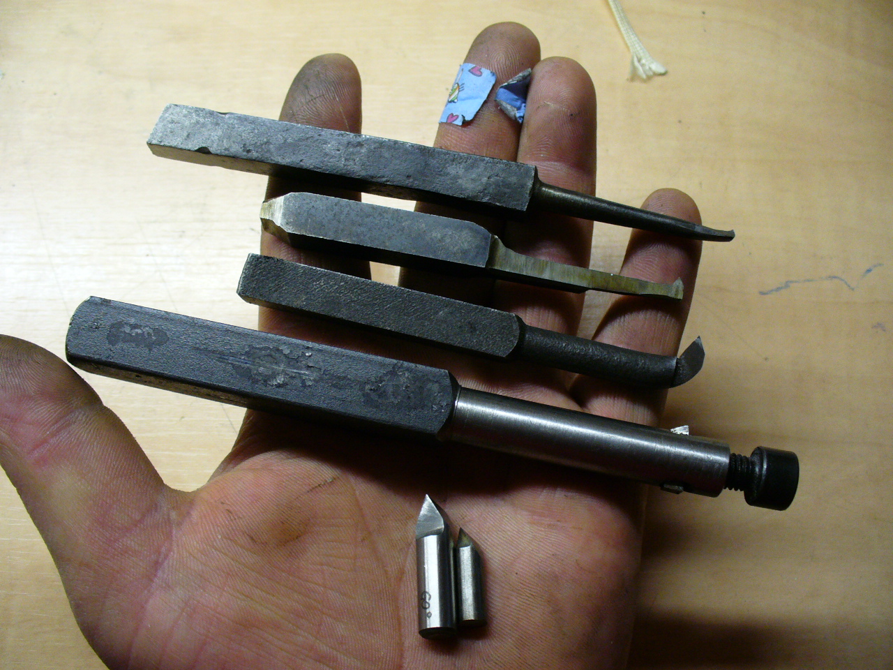

8) vrátil bych se k tomu prvnímu původnímu dotazu,abych nemlátil prázdnou slámu tak přidám i fotku
nebudu se bavit o výměnných závitových destičkách protože jsem pochopil,že ti jde o výrobu závitu v domácích podmínkách na nějakém menším domácím struhadle a ne na CNC
především vybírám podle toho o jaký průměr závitu jde,stoupání není tak důležité
pokud budu dělat závit zhruba do M12 vyplatí se nůž vybrousit(vrchní dva,první na M4))
nad M12 seženeš už originál závitový nůž (třetí) ale i pod M12 se dělají
od M20 už se vyplatí vyrobit si držák a ládovat do něj kupované a už vybroušené radeka (cca 40kč) jak 60 tak 55 st. různých průměrů podle průměru držáku a vkusu každého soudruha :lol:
na větší závity se ale už dají sehnat i větší závitové vnitřní nože
jinak pokud mám závitník tak to vyříznu závitníkem :wink:
na výměnné závitové destičky potřebuješ nejenom tuhou mašinu ale hlavně pořádnou hloubku třísky a posuv jinak děs a hrůza :wink:
taky záleží na tom kolik těch šroubů-matek budeš dělat
pokud jednu tak klidně nožem,ale pokud jich budu dělat víc tak si radši nasadím očko-závitník a mám jeden jak druhej :wink:
pokud už nůž brousím tak nahrubo na brusce(brousit-chladit) a pak v hlavě na kameníčku zaúhluju ,v ruce to uděláš samozřejmě taky ,ale je potřeba sehnat soustružnickou měrku na závity a pořád u broušení přikládat :lol: a málokdy je to kolmé na tělo nože
mám i větší nože,ale ty se mě nevlezou do ruky :lol:

Kde rostou ty malý předbroušený Radeka?

rawen píše:Kde rostou ty malý předbroušený Radeka?
www.kovonastroje.cz
pan čejka jich má fůru (aspoň předpokládám páč jsem to kupoval u něj ve zlíně na kšeftě a měl jich dost) :wink: jak na metriku tak na whitworth a všiml jsem si že se tady na fóru taky zaregistroval
stačí si udělat jen držáček a závitit :lol: můžeš to použít jak na vnější tak na vnitřní

tumlik píše:na výměnné závitové destičky potřebuješ nejenom tuhou mašinu ale hlavně pořádnou hloubku třísky a posuv jinak děs a hrůza
A to jako proč? Spíš jsem pozoroval opačný jev, že to řeže líp než cokoliv jsem si kdy vybrousil z Radeka :-) A když vytočíš malý suport o 60 resp. 62.5 stupňů a zajíždíš do řezu takhle tak nemůže nastat už vůbec žádný problém :-)

proč co?
pravda je ta,že jsem nic nenapsal o materiálu
šrouby a matky točím z 12 060,12 050 pokud chci něco echtovnějšího tak 11 600,11 700
když to je něco obyč nefunkčního tak automatovka
závitové destičky mám sice taky, ale v zásadě je nepoužívám z důvodů které jsem psal výše ,nějak jsem se s těma závitovýma zkrátka nezkamarádil ,ale klasické destičky samože používám ovšem platí tam to stejné co už jsem napsal.Pokud chci aby to fakt řezalo a dělalo to pěkný povrch tak tomu musím naložit,jak otáčky,tak posuv tak i třísku
hliník,dural,mosaz,bronz,automatovka radekem,nebo kovaným který je bych řekl ještě lepší
12 050,060 se radekem dá taky ,lepší SK plátek
11600,700 jedině SK plátkem nabroušeným diamanťákem na břitvu
při soustružení chladím emulzí i s SK plátkem a pokud řežu ty zmiňované závity tak do toho matlu vepřové sádlo pokaždé,krásný povrch a nůž fakt řeže :wink:
je ale možné že máš jiný zkušenosti,nepřu se jen jsem vyjádřil svůj názor z mojí praxe a dodávám že dělám na SV 18 a podobných typech
nože si brousím na nástrojovce,radeko brousím keramickým kotoučem,vylapuju na diamanťáku a doladím ručním brouskem
na vnější závity mám kotoučové nože s veškerým možným metrickým stoupáním a veškeré whitworthy
natočený suport je pěkná věc ale řekl bych že u většího stoupání ,tak do 2mm se nevyplatí ,lepší je vzít na to očko :lol:
