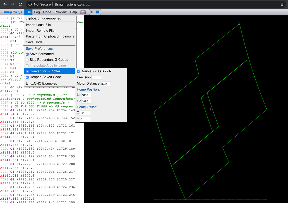

První verze http://thmq.mysteria.cz/gcuv/
Načti tvůj gcode, zaškrtni Convert for V-Plotter (viz obr) a dej Save Code. Dej pozor, ať nemáš zaškrtlé Skip Redundant G-Codes (pár věcí mne tam ještě zlobí, ale vařim, tak poladim později :)).

FUNGUJE TO !!!
Udělal jsem kraťoučký kod vyjeď 100mm nahoru a pak 500mm vlevo a pak 1000mm vpravo a měřil jsem výšku nad podložkou a zdá se, že geometrie sedí :-) Krásná práce ....
Jen mám připomínku. Výstupní kod udává X Y jako délku řemínku, tedy v nulovém bodě je to 1880. Já potom musím v GRBL senderu nastavovat jako nulové souřadnice právě hodnotu 1880. Což je malinko neintuitivní a nepohodlné v tom, že sender má tlačítka pouze pro 3 osy a čvtrou osu musím dělat z příkazového řádku. Nešlo by to nějak otočit aby výstupní g-kod začínal nulou a přitahování řemínku by šlo do kladných hodnot a povolování do záporných ?

quak píše: 19. 4. 2020, 8:58 FUNGUJE TO !!!
Paráda, byl jsem docela napnutý :) Díky za pochvalu! :)
quak píše: 19. 4. 2020, 8:58 Jen mám připomínku. Výstupní kod udává X Y jako délku řemínku, tedy v nulovém bodě je to 1880. Já potom musím v GRBL senderu nastavovat jako nulové souřadnice právě hodnotu 1880. Což je malinko neintuitivní a nepohodlné v tom, že sender má tlačítka pouze pro 3 osy a čvtrou osu musím dělat z příkazového řádku. Nešlo by to nějak otočit aby výstupní g-kod začínal nulou a přitahování řemínku by šlo do kladných hodnot a povolování do záporných ?
Aha, musel jsem si to přečíst víckrát, ale už jsem se chytl. To by asi jít mělo, zkusím to zítra.

Tak už jsem nařezal první kousky, funguje to úžasně. Geometrie sedí, kontroloval jsem jí v celém pracovním prostoru. Máš můj hluboký obdiv ...
Jen bych ještě poprosil otočit znaménka v zadávání offsetu.

quak píše: 20. 4. 2020, 1:22 Jen bych ještě poprosil otočit znaménka v zadávání offsetu.
Momentálně jsou to souřadnice bodu na zadaných L1 a L2, zkus s tím chvilku přežít, trošku to zreviduji, vymyslím korektní popisky a dám to do pořádku.
Program má jeden zásadní problém, u prvních motion instrukcí (G0-3 atp., typicky je to G0) si u chybějících souřadnic doplní nuly, což by mohlo nepříjemně překvapit, snažím se to opravit, ale chvilku to potrvá. Dej kdyžtak pozor, ať ti to kvůli tomu neprofrčí materiálem nebo něco.

quak píše: 22. 4. 2020, 11:15 Začnu shora: Nevím jestli si jsem to napsal správně, ale otočením znamének v offsetu jsem myslel jen to, že všechno funguje v pohodě jak jsem si představoval, jen když chci usadit “výpalek” o 300mm doprava a o 400mm výše, tak musím zadávat Offset X= -300 a Z=-400. Samozřejmě že se s tím dá žít, ale měl jsem na mysli jen otočit znaménka aby plus znamenal offset doprava a nahoru. Ale to je jen drobnost, jsem rád za to, že to jádro počítá správně.
Jj, tak jsem to pochopil správně, jen si nejsem jistý, jestli je pak správné říkat tomu offset? Možná spíš Shift? Jde jen o slovíčka, nechci tam mít napsané blbosti.

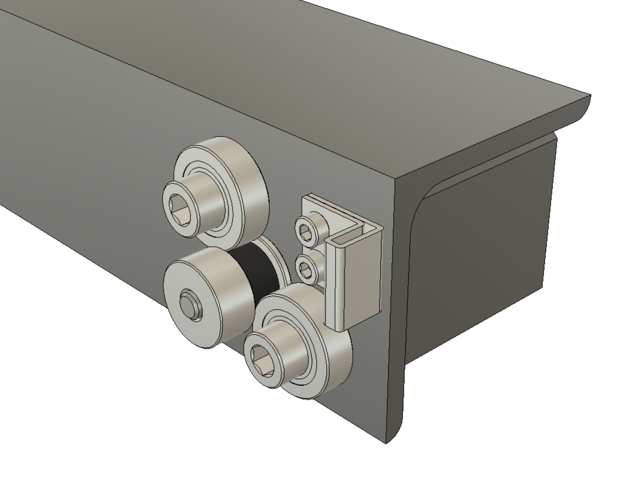

S Fusion 360 se kamarádím stále víc :) Už jsem to také začal kreslit, přizpůsobené naším možnostem (L profil, jednoduché vrtání, pár závitů, naohýbaný kousek plechu..), na protizávaží jsem nepomyslel (dobrý nápad!), takže konec by byl v poutku:

Koukám na to tvoje řešení přítlaku řemínků pomocí ložisek. Taky jsem si s podobnou myšlenkou pohrával, ale nakonec jsem zvolil úzkou štěrbinu tvořenou plexisklem. Je to z důvodu, když vsunu řemínek mezi řemeničku a plexisklo, tak krásně vyjede sám na druhé straně (mínus je, že mírně dře o plexisklo), naopak u ložisek bych musel ručně nasměrovat řemínek pod první a pak pod druhé ložisko a to všechno na štaflích pod stropem.
