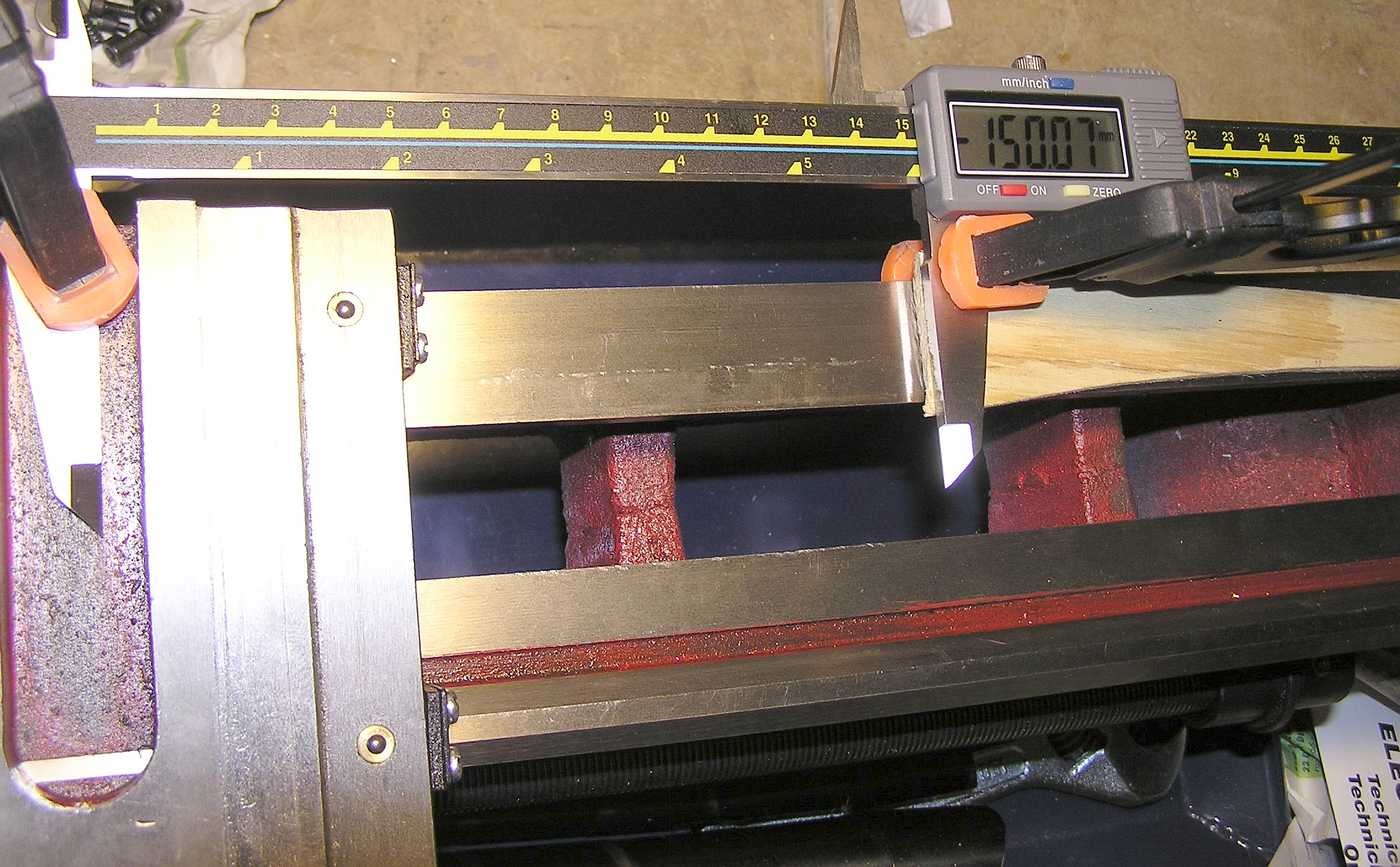

potraviny píše:Tak jsem dnes mìøil znovu tu záv.tyè a na 100 otáèkách mi vychází 144,90mm. Jak jste na to vy ostatní. Jedná se o ASIST.
Mozno to cinaci rezu na sustruhoch s palcovou skrutkou, tak napr pre
4 zavity na palec a prevode 21:92 dostavame 1.44945652173913043478
alebo
6 zavitov na palec a prevod 13:38 dostavame 1.44824561403508771929
potraviny

Ty kurvy šikmooké, tak tohle je ten zádrhel. V tom případě mi nikdy nebude sedět dělaný vnější závit se závitem vnitřím, pokud by byl mnitřní závit metric. a dlouhý. Pochopil jsem to správně? Na krátkých závitech se to stratí co?

A není to jenom tolerance závitu ? Jako setina na 150 mm není nic strašného Ono to je vlastně desetina

Setina na 150mm asi fakt nic neznamená, ale u mě je to na 1,5mm rozdíl 0,051mm, což na 150mm by mi to dělalo 0,51mm.

potraviny píše:Setina na 150mm asi fakt nic neznamená, ale u mì je to na 1,5mm rozdíl 0,051mm, což na 150mm by mi to dìlalo 0,51mm.
rozhodne to treba premerat na celej drahe skrutky a zistit ake je ozajstne stupanie ... podla toho volit bud vymenu sruby alebo pospekulovat ako sa to da korigovat prevodom.

potraviny píše:Možná to ti číňani mají tak vymakaný :lol: , že při pstrojním posuvu to pak vychází OK bez ohledu na stoupání záv.tyče.
To si nemyslím - to bys musel mít i jiná ozubená kola.

tumlik píše:
Zdenek Valter píše:
Mně zase spadnul shutter z hercny po 100 otáčkách šroubu ....
fuj tak s tím bych teda nedělal :lol: :lol: sedum setin :lol:
Něco k tomu napíšu ;-) ;-)
1. ta šuplera zas tak přesně neměří - toleranci má od výrobce 0,03 mm.
2. Měřil jsem to 4x (ukroutil jsem si ruku ;-) a naměřil jsem hodnoty přibližně v rozsahu od 149,95 do těch ukázaných 150,07.
Takže podle mne je ne šroub v toleranci 0,1mm (+-cca 0,05mm) a já jsem v pohodě.
Potraviny bohužel má ten šroub asi opravdu blbě jestli na 100 otáčkách chyba 0,5 mm !! :-(
Přikládat tyče jsem chtěl aby bylo zřejmé jestli jsou stejné nebo jestli to třeba náhodou blbě neměřil.
