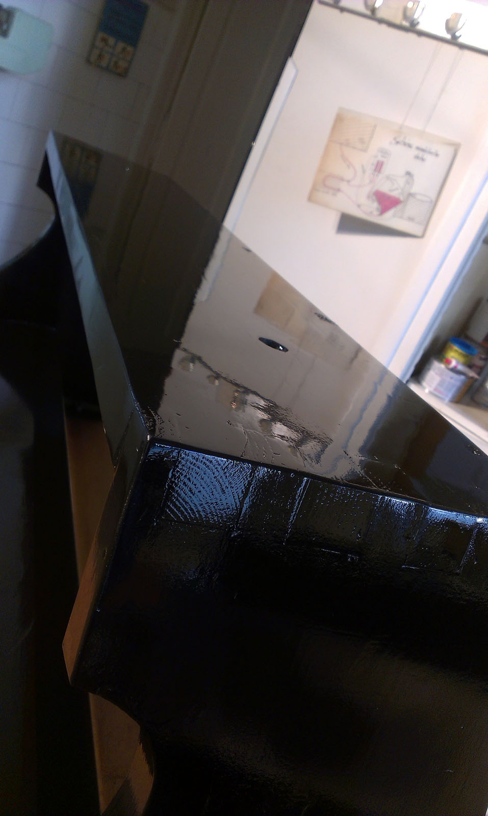

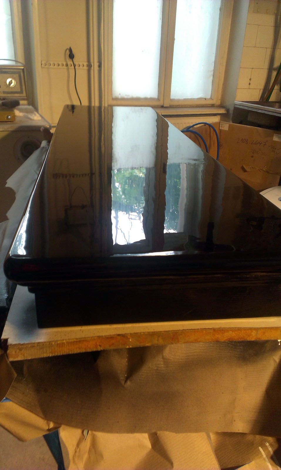

Nevyskúšaš, nevieš :-), nebol by som taký skeptický. Výsledok v rukách striekača-amatéra - Bau-Bau kompresor 1 válec 50 L olejový. K tomu Bau-Bau pištol HVLP. Striekaný bol 2K akryl na vrch lavice, na podstavci Alkyton čierny a na sústruh 2K epoxyd. Striekané s malými prestávkami, na plochy podobnej veľkosti pre mňa absolútne dostačujúce. Každopádne je to neporovnateľne lepšie ako štetec. Hlavne, niesom fabrika.

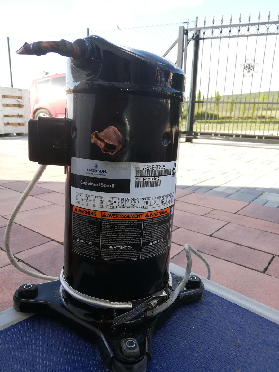

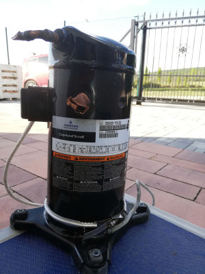

Takže, miesto očkovania som odblšil kovošroťákovi mačku a už je čierny fešák doma. A druhý taký istý pôjdem vydolovať v pondelok, dnes som prišiel pred záverečnou :) . Váži skoro 25 kg, na 3 fázy a tlačí niečo cez 5m3 za hodinu. Pri dvoh kompresoroch to je asi 166 L/ min a stým sa už v dielni ofukovať dá bez problémov. Hlavne nereve.

Jasné, s tým som rátal, že by som dal zaňho spätný ventil, teda za každý kompresor jednu. S tým olejom je to zložitejšie. Nakoľko tie moje nemajú olejoznak ako tie Honzove, vôbec netuším ako zistiť koľko tam oleja je a koľko doliať. A hlavne ako často. Predpokladám, že ak za výstup urobím nejakého medeného hada, aspoň ten hrubý vyprskaný olej vtečie nazad.
Teraz som pozeral na nejakú stránku s chaldiarenskými komponentami a odlučovače oleja do okruhov existujú. Poňúram v pondelok na šroťáku, či v tých zariadeniach s ktorých som bral kompresory nieje aj toto.
