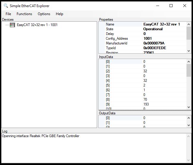

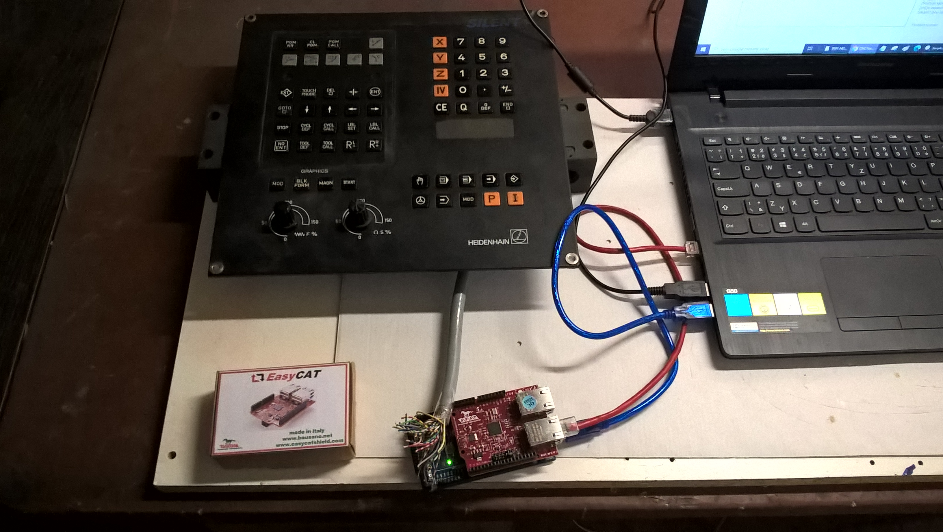

Nakonec jsem šáhl po Arduino MEGA, které mám doma a provizorně to pospojoval. Budu rád za konstruktivní kritiku.
Zatím to vyhodnocuji jen pomocí programu Simple EtherCAT Explorer pro Widle.
Zapojení:
Arduino-panel-001_schem.pdf
(664.51 KiB) Staženo 328 x
Zdrojáky pro Arduino:
0S01-HEIDENHAIN_TE-355-A_Panel-002.zip
(13.53 KiB) Staženo 287 x

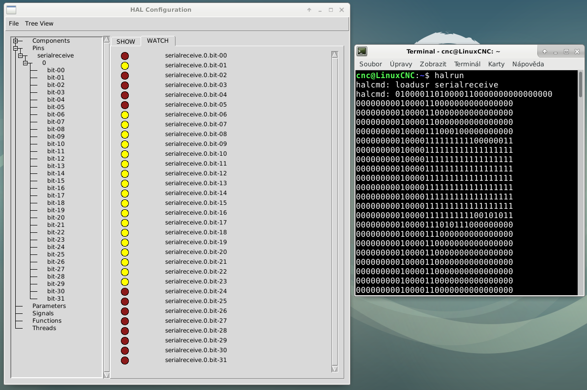

Tak nejdřív začnu s tím, že si sám odpovím na vlastní otázky, abych to tu v budoucnu našel.
Aby mi find v příkazovém řádku nevypisoval "operace zamítnuta", tak je potřeba dopsat "2>/dev/null"
Kód: Vybrat vše
find -name "*serialreceive*" 2>/dev/null
Zároveň se samo vyřešil můj dotaz, kam kopírovat nezkompilované soubory. Ono je to opravdu jedno, protože výsledek si to hodí do ./usr/bin/ a tam si ho LinuxCNC najde.
Kód: Vybrat vše
cnc@LinuxCNC:/$ find -name "*serialreceive*" 2>/dev/null
./usr/share/linuxcnc/src/hal/components/serialreceive.comp
./usr/bin/serialreceive
Jinak už jsem to rozchodil:
Díky za pomoc

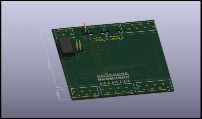

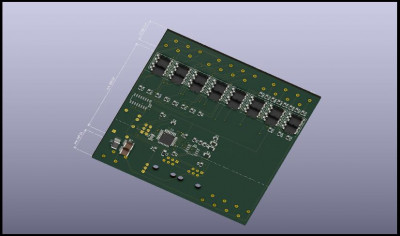

Mezitím o volných chvilkách (jsem na nemocenské), mě v jiném vlákně poradily software KiCad a popostrčily k SMD součástkám.
Tudíž jsem se konečně rozhoupal k tomu, abych si alespoň trochu odtrhnul pupeční šňůru od Arduina co setýče hardwaru. Co setýče softwaru, tam zatím u Arduina zůstanu. Nakreslil jsem tohle schéma, které vychází z desky NANO/UNO. Mimo jiné půjde použít i na ovládání tohoto panelu Heidenhain TE-355-A. (Vím, že ty tranzistory by tam nemusely být, ale ať mám tu desku univerzálnější.)
0S01-KiCad-001.pdf
(95.38 KiB) Staženo 325 x

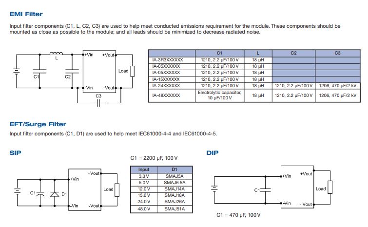

Můj největší problém je výběr komponent. Hold se vrhám do oboru, kterému se jiní věnovali celý život, kdežto já jen při chvilkách. Nejde mi o cenu komponent, ale o spolehlivost řešení.
https://www.tme.eu/cz/en/details/tajr10 ... itors/avx/
4.39000 CZK
https://www.tme.eu/cz/en/details/t491a1 ... ors/kemet/
5.9070 CZK
https://www.tme.eu/cz/en/details/t491a4 ... ors/kemet/
3.33400 CZK

První problém, se kterým jsem nepohnul je krystal. Půl dne jsem googlil, abych zjistil, co tam má být, a až když jsem našel dvě varinaty konkrétní označení, tak jedna je výběhová a druhá nelze v ČR sehnat. Vím že potřebuji 16MHz, ale už nevím, jakou kapacitu, by měli mít ty "uzemňující" kondenzátory. Poradí někdo s konkrétním ozančením? Když bude nejhůř, tak použiji bootloader pro interní 8MHz krystal. Ovšem je to škoda, ušetřit jednu součástku a zpomalit si na polovinu výpočetní výkon.
Desku chci mít napájenou 24V, ať je to jako každý správný průmyslový elektrokomponent, a vím že na zdrojích 24V => 5V se nemá šetřit. Dotaz mám, jaké použít jeho zapojení:
IA2405D
https://www.xppower.com/portals/0/pdfs/SF_IA.pdf
Jestli EMI Filter, nebo DIP ?
Tak a teď se dostávám asi k složitější otázce, jak se spojováním mínus pólů? Už jsem o tom četl hodně, někdo radí nespojovat, aby se po připojených věcech nepřenášelo rušení a jiní radí, všechny mínusy spojit ať to rušení nevzniká.
Dále jsem na jednom fóru narazil na to, aby na konektoru pro bootování 5V, MISO, MOSI, SCK, RESET, GND byl někde nějaký kondenzátor. Ovšem už tam neupřesnily o jaký jde a kde by měl být. Nevíte o tom někdo něco?

Tak už jsem zase trochu pokročil.
Krystal jsem našel tento:
https://www.tme.eu/cz/details/cstne16m0 ... md/murata/
Dodělal jsem "tlumení" DC-DC měniče a rozhodl jsem se propojit země.
0S01-KiCad.pdf
(97.31 KiB) Staženo 396 x
0S01-KiCad-PCB-001.pdf
(83.31 KiB) Staženo 273 x

To, cos vybral, je keramický rezonátor ne krystal. Takže je to drahé a málo přesné.
Strč tam normální krystal. Třeba ten nejlevnější: https://www.tme.eu/cz/details/16m-49s-s ... -passives/
Nemám teď čas a sílu se tím nějak obšírněji zabývat. Už jsem se pěkně dlouho nevyspal, proklatě nestíhám.
Tak jsem to jenom schema narychlo přejel očima (tišťák jsem nekontroloval vůbec).
Na tom zapojení je dost co vylepšovat. Namátkou věci kolem RS485 by chtěly zapojit jinak, i to její zakončení je podivné (odporem 20k ?)
Pokud nemusíš, tak raději moc nepoužívej tantaly. Atd. atd.
