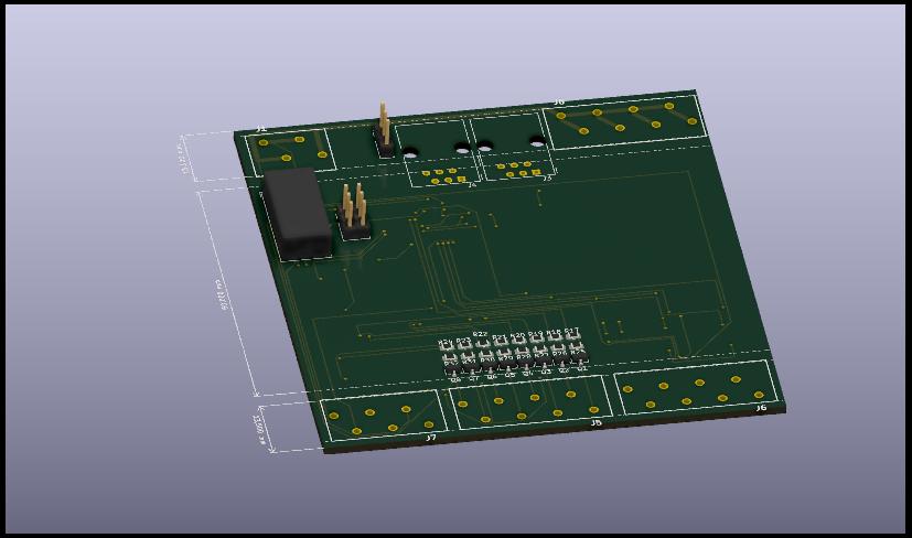

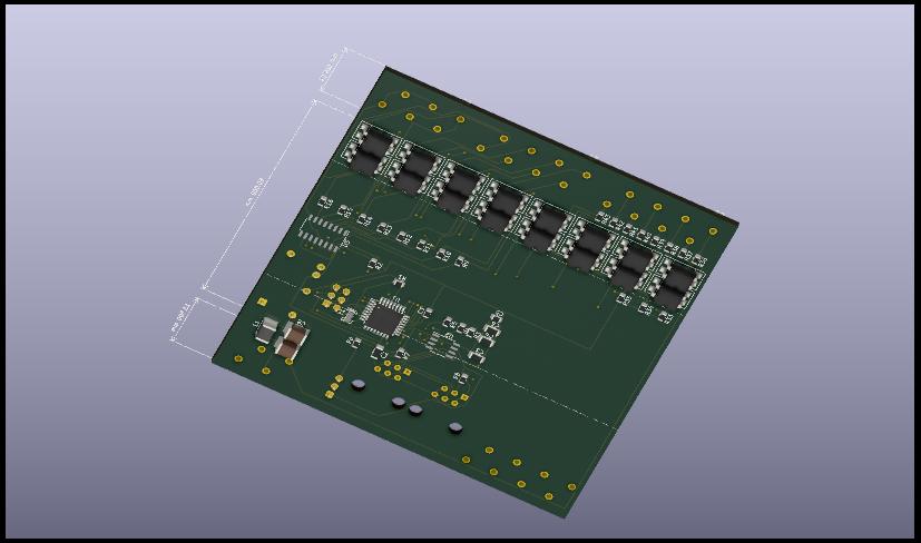

Jelikož jsem se zaseknul na mrtvém bodě, co se týče tvorby a pochopení HAL_komponenty
viewtopic.php?t=38067 , tak jsem si nechal půjčit několik knížek o linuxu a budu se učit.
Mezitím o volných chvilkách (jsem na nemocenské), mě v jiném vlákně poradily software KiCad a popostrčily k SMD součástkám.
Tudíž jsem se konečně rozhoupal k tomu, abych si alespoň trochu odtrhnul pupeční šňůru od Arduina co setýče hardwaru. Co setýče softwaru, tam zatím u Arduina zůstanu. Nakreslil jsem tohle schéma, které vychází z desky NANO/UNO. Mimo jiné půjde použít i na ovládání tohoto panelu Heidenhain TE-355-A. (Vím, že ty tranzistory by tam nemusely být, ale ať mám tu desku univerzálnější.)
0S01-KiCad-001.pdf
(95.38 KiB) Staženo 367 x
Můj největší problém je výběr komponent. Hold se vrhám do oboru, kterému se jiní věnovali celý život, kdežto já jen při chvilkách. Nejde mi o cenu komponent, ale o spolehlivost řešení.
https://www.tme.eu/cz/en/details/tajr10 ... itors/avx/
4.39000 CZK
https://www.tme.eu/cz/en/details/t491a1 ... ors/kemet/
5.9070 CZK
https://www.tme.eu/cz/en/details/t491a4 ... ors/kemet/
3.33400 CZK
7.52500 CZK
https://www.tme.eu/cz/details/atmega328 ... hip-atmel/
57.63 CZK 1ks
https://cz.farnell.com/xp-power/ia2405d ... aMfpn=true
147,6140 Kč 1ks
https://www.tme.eu/cz/details/max485ecs ... ntegrated/
102.31 CZK 1ks
https://www.tme.eu/cz/details/74hc595d. ... /nexperia/
4.1018 CZK
Nejvíce mi jde o zvládnutí té levé strany microprocesor + napájení + RS485 . Když tohle zvládnu, tak pak bych mohl dělat mnoho variací tohoto schématu s tím, že na pravou stranu si dám, to co potřebuji (jenom vstupy, relátka, ledky, cokoliv ....). Kdyby tohle řešení bylo spolehlivé, tak bych jej dokázal vyžít v práci, kde často potřebuji kvůli místu, nahradit velký průmyslový elektro-komponent, něčím vlastním.
Tak a teď k prckovu motu:
"Všechno je snadné, než to zkusíš sám." :-)
Co na tom je, vzít schéma Arduina NANO ,vyházet z něj nepotřebné věci?
https://www.arduino.cc/en/uploads/Main/ ... .2-SCH.pdf
První problém, se kterým jsem nepohnul je krystal. Půl dne jsem googlil, abych zjistil, co tam má být, a až když jsem našel dvě varinaty konkrétní označení, tak jedna je výběhová a druhá nelze v ČR sehnat. Vím že potřebuji 16MHz, ale už nevím, jakou kapacitu, by měli mít ty "uzemňující" kondenzátory. Poradí někdo s konkrétním ozančením? Když bude nejhůř, tak použiji bootloader pro interní 8MHz krystal. Ovšem je to škoda, ušetřit jednu součástku a zpomalit si na polovinu výpočetní výkon.
Desku chci mít napájenou 24V, ať je to jako každý správný průmyslový elektrokomponent, a vím že na zdrojích 24V => 5V se nemá šetřit. Dotaz mám, jaké použít jeho zapojení:
IA2405D
https://www.xppower.com/portals/0/pdfs/SF_IA.pdf
Jestli EMI Filter, nebo DIP ?
Tak a teď se dostávám asi k složitější otázce, jak se spojováním mínus pólů? Už jsem o tom četl hodně, někdo radí nespojovat, aby se po připojených věcech nepřenášelo rušení a jiní radí, všechny mínusy spojit ať to rušení nevzniká.
Dále jsem na jednom fóru narazil na to, aby na konektoru pro bootování 5V, MISO, MOSI, SCK, RESET, GND byl někde nějaký kondenzátor. Ovšem už tam neupřesnily o jaký jde a kde by měl být. Nevíte o tom někdo něco?
Jinak s KiCadem jsem hoodně spokojenej. Nedělal jsem v Eaglu, takže s ním nemohu porovnávat, ale oproti Fritizingu je to vyšší liga.
Předem díky za odpovědi.

Tak už jsem zase trochu pokročil.
Krystal jsem našel tento:
https://www.tme.eu/cz/details/cstne16m0 ... md/murata/
Dodělal jsem "tlumení" DC-DC měniče a rozhodl jsem se propojit země.
0S01-KiCad.pdf
(97.31 KiB) Staženo 439 x
0S01-KiCad-PCB-001.pdf
(83.31 KiB) Staženo 310 x
Re: Heidenhain TE-355-A => Arduino => EasyCAT => LinuxCNC
Napsal: 22. 10. 2020, 1:51
od Mex
To, cos vybral, je keramický rezonátor ne krystal. Takže je to drahé a málo přesné.
Strč tam normální krystal. Třeba ten nejlevnější: https://www.tme.eu/cz/details/16m-49s-s ... -passives/
Nemám teď čas a sílu se tím nějak obšírněji zabývat. Už jsem se pěkně dlouho nevyspal, proklatě nestíhám.
Tak jsem to jenom schema narychlo přejel očima (tišťák jsem nekontroloval vůbec).
Na tom zapojení je dost co vylepšovat. Namátkou věci kolem RS485 by chtěly zapojit jinak, i to její zakončení je podivné (odporem 20k ?)
Pokud nemusíš, tak raději moc nepoužívej tantaly. Atd. atd.
Napsal: 22. 10. 2020, 10:53
od zz912
Pokud bys byl ochotný poradit, jak to udělat lépe, rád počkám, až budeš mít více času a klidně to schéma i několikrát celé překopám. To schéma, co jsem stvořil, je poskládání modulů pro Arduina, takže jsem tam pravděpodobně okopíroval hromadu chyb a věcí, které měly smysl v samotném modulu a nemají smysl na plošném spoji, kde je všechno pohromadě. Další problém je, že kopíruji Arduino, kde je požadavek na co nejnižší cenu, ale já potřebuji maximální spolehlivost.
V noci jsem si uvědomil (píšu to sem, abych na to nezapomněl, pokud bude tento projekt chvíli spát), že mi tam úplně chybí LED-ky na vstupech a výstupech, v provozu jsou k ničemu, ale jsou velmi příjemné na odlaďování programu.
Dále jsem zapomněl na to, že to budu chtít nějak programovat. Sice tam mám SPI pro bootloader, ale nemám vyvedený přístup k RS232 RX, TX. Zároveň nevím zda bude problém, když na RX, TX mám zapojenou tu komunikaci s RS485.
Dále se mi nelíbí vstup pro ty dva potenciometry. Na jednu stranu, mám vše krásně oddělený optronama, takže když pak škrtnu drátama o něco do 5kV , tak mi shoří jen obvod po optočlen, ale zase na druhou stranu tam mám vyvedený analogový vstup přímo do mikrokontroléru. Takže je to takový kočko-pes.
